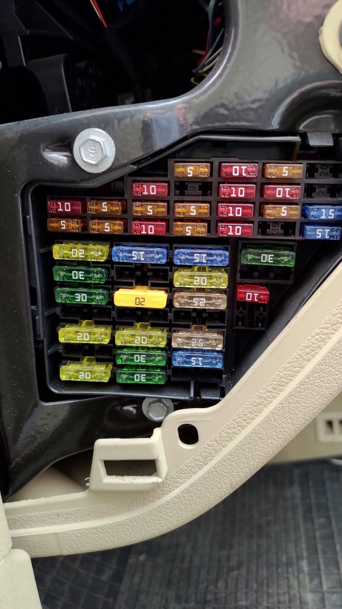

Musisz w skrzynce bezpieczników porzukać, które z wolnych miejsc na bezpieczniki jest pod zaciskiem 15 (czyli po zapłonie) i przepiąć przewód od bezpiecznika nr 33 (zapalniczka) pod to znalezione wolne miejsce.
Szukać w skrzynce pod maska czy od strony kierowcy?
Jak otworzysz drzwi, kierowcy, po lewej stronie deski rozdzielczej jest dekielek. Wyciągnij go i tam są bezpieczniki.

Zacisk 15 to nie jest bezpiecznik nr 15. Zacisk 15 nazywa się szyna, na której pojawia się napięcie po przekręceniu stacyjki. Musisz sprawdzić miernikiem, na których bezpiecznikach pojawia się napięcie dopiero po przekręceniu stacyjki i tam wpiąć ten adapter na 2 bezpieczniki, które pokazył kolega @ElectricShock na zdjęciu wyżej.
Dziękuje, już zamówiłem adapter, a nawet 2 na 2 rodzaje bezpieczników bo może na którymś górnym albo dolnym napięcie będzie po stacyjce, a sa 2 rodzaje jak widać. :wink:

Odpowiedź jest bardzo prosta, jest to po prostu ich wielkość gabarytowa a co za tym idzie miejsce ile go zajmują w puszce. Z biegiem czasu w pojazdach jest coraz więcej urządzeń elektrycznich. Wszystkie te urządzenia i obwody wlektryczne muszą być zabezpieczone. Aby jak najwięcej bezpieczników upchać w puszce wymyślono bezpieczniki w formacie mini.
ok, zmyliło mnie tylko to że pół bezpieczników to ATC a pół ATS, za miast wszystkie te same
Ok, dziękuje Wam, podpiąłem się pod bezpiecznik nr 28, napiecie na nim jest dopiero po odpaleniu auta. Videorejestrator działa.
