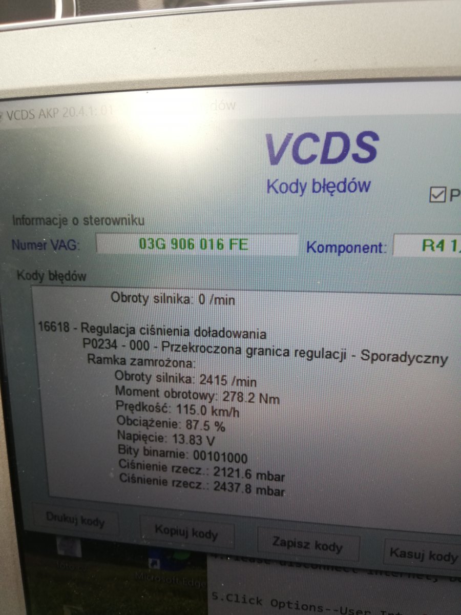

W drodze powrotnej docisnąłem na 3 i wyskoczył check engine i odcięło turbinę. Zatrzymałem się zgasiłem auto i odpaliłem. Check się cisgle świeci ale turbina działała i dojechałem normalnie. Zrobiłem test vagiem i mam błędy

Usunąłem vagiem błąd z turbiną i jechałem nawet 130 i wszystko było git.  Ustawiłem tempomat na 90 i przez 5 minut jechał dodałem gazu i brak mocy. Logi zamieściłem wyżej. Jutro sprawdzę węże podciśnienia, ale mam nadzieje że turbo nie będzie do regeneracji.
Zacina się zmienna geometria w turbinie. Turbina do czyszczenia. Jeżeli nie trzyma ci temperatury 90 stopni to ogarnij też termostat bo znowu zasyfi turbine.
ok po tych logach można to wywnioskować z turbiną i oddawać na czyszczenie?
Tak. Turbina przeładowuje bo się przycina. Spróbuj jeszcze poruszać sztangą gruszki i sprawdź czy luźno chodzi.
