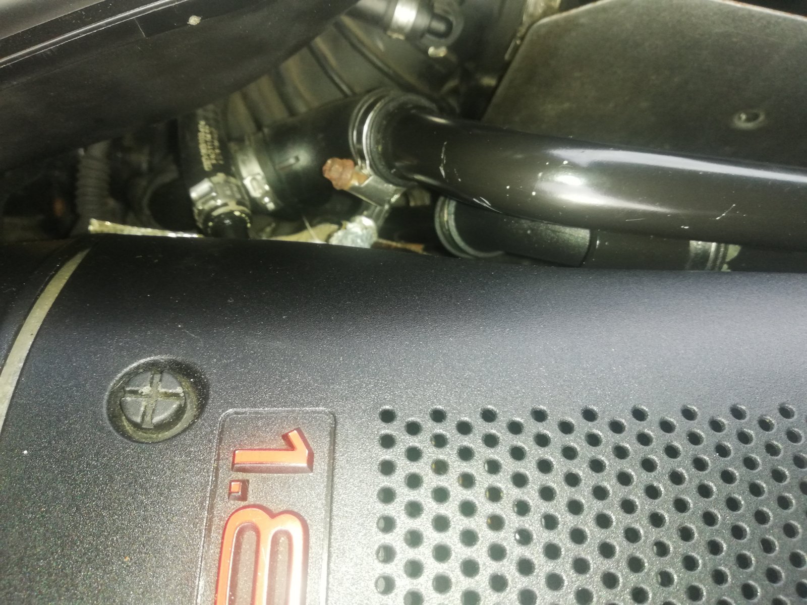

Od czego jest ta rurka?
Witam chyba mam pęknięta rurkę możecie podpowiedziec za co ona może odpowiadac? W jakie możliwe objawy jej uszkodzenia?

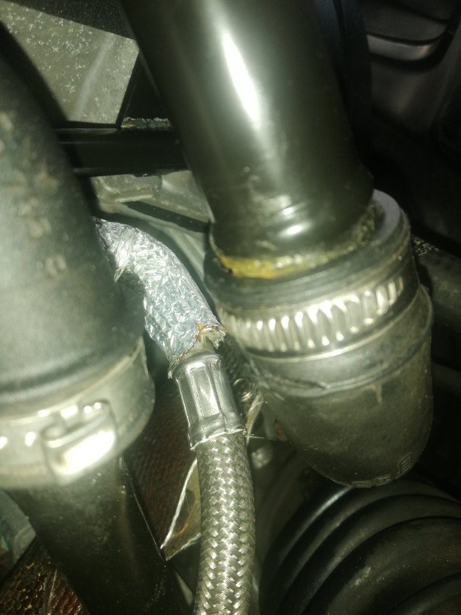

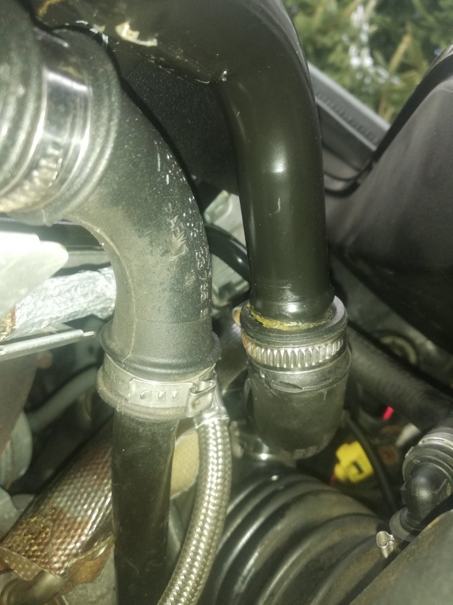

o ktorej rurze mowa? bo wrzuciles zdjecia kilku nie zaznaczajac konkretnej :D

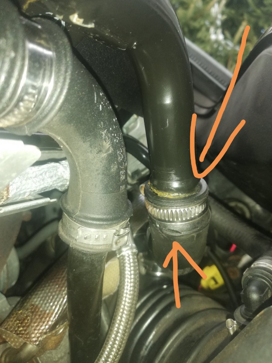

Hej chodzi mi o tą po prawej stronie
Edytowane przez Kamil-Bex
Od układu SAI
6 godzin temu, Kamil-Bex napisał:
Ok. Chciałem zabrać się za wymianę n75 alena rurkach od n75 są obejmy zaciskowe których nie mogę zdjąć czy do tej operacji muszę ściągnąć pas przedni?
A po co? przecież tam jest dobry dostęp. Obejmy trzeba na chama zerwać jak nie chcą po dobroci i założyć nowe opaski ślimakowe.
To jest rura od odmy, nie od SAI. Przez nieszczelnosc w tym miejscu lapie lewe powietrze, ale patrzac na to co sie wydobywa spod gumy to cala odma do wyjecia i czyszczenia ;)
No właśnie to co się wydobywa ma twarda strukturę nw co to. A w środku delikatnie czarny nalot czyli chyba jest ok. Chcę wymienić ta rurkę bo jest delikatnie popękaną i obejmę nowa bo ta słabo wygląda będę się tym zajmować na dniach. No i do wymiany mam n75 już kupiony tylko nie mogę ściągnąć oryginalnych Obejm z n75 a nie chce pchać na siłę żeby czegoś nie uszkodzić jest jakiś sposób
