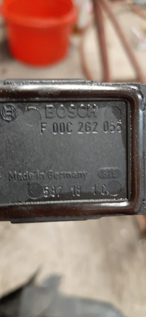

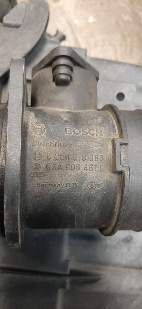

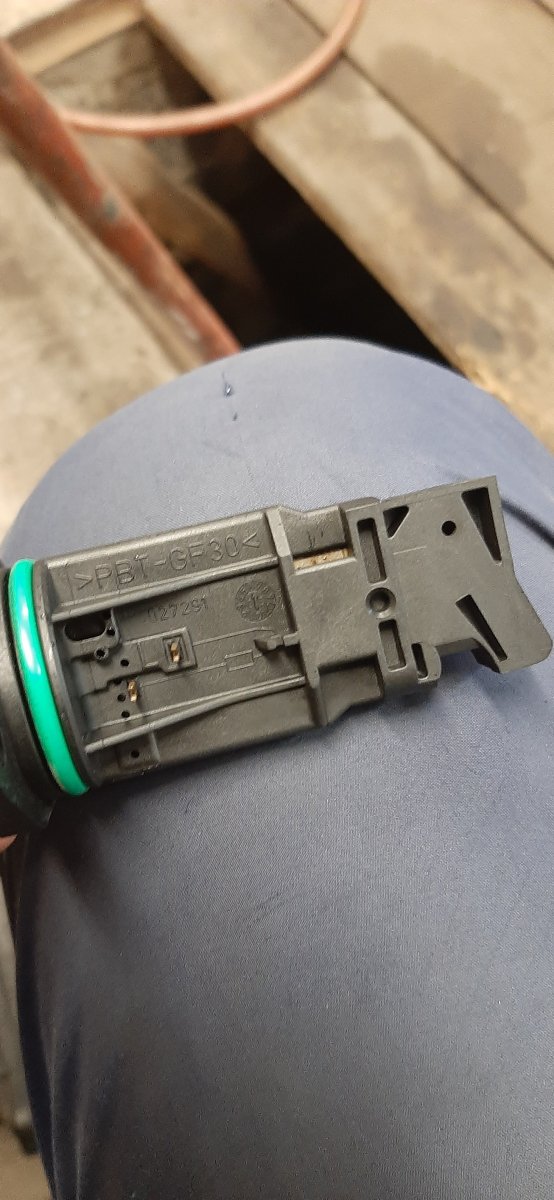

Wyciągnąłem jeszcze MAF żeby profilaktycznie przeczyścić, i się zdziwiłem bo po numerach wychodzi że jest z 1.9tdi?
