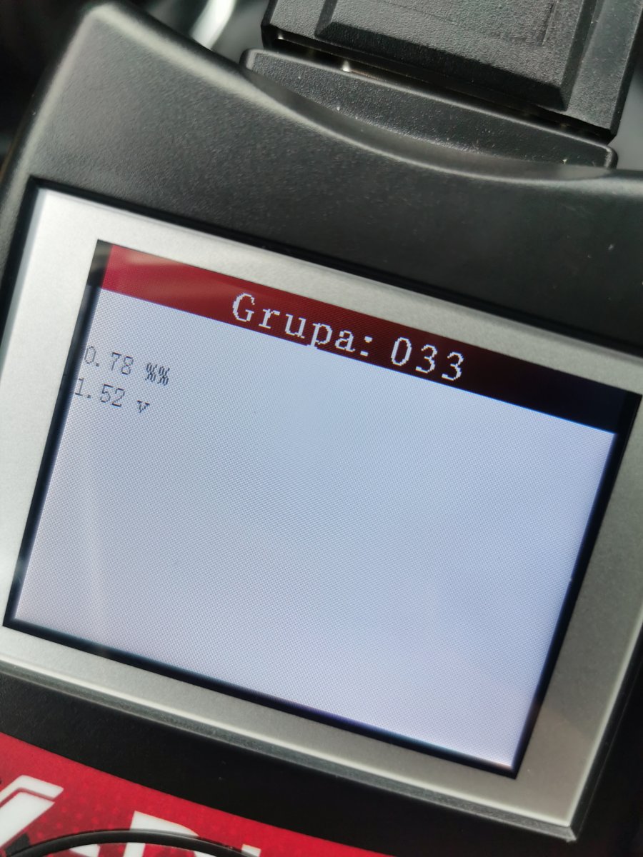

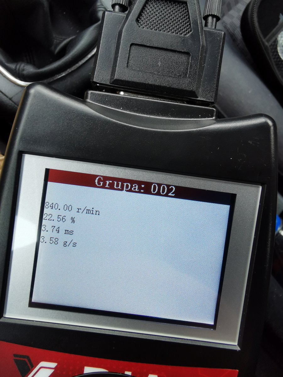

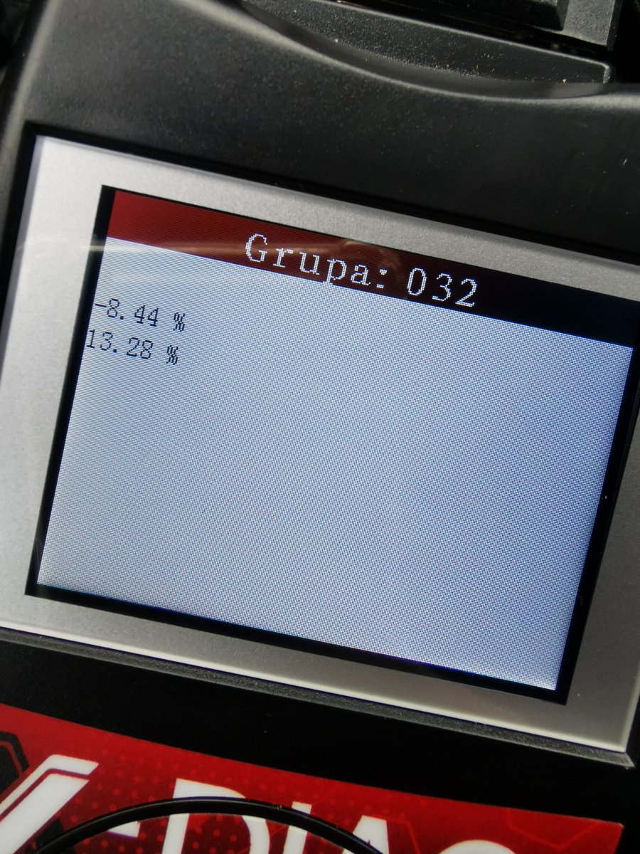

Robiłem dziś logi na biegu jałowym dla gr 2, 32 i 33.
Było by trzeba zrobić jeszcze logi w czasie jazdy ?
Zrób logi jak należy i wrzuć na vaglogi.pl. Tym ustrojstwem tego nie zrobisz. Skasuj błędy pojeździj na benzynie i zobacz jak korekty.

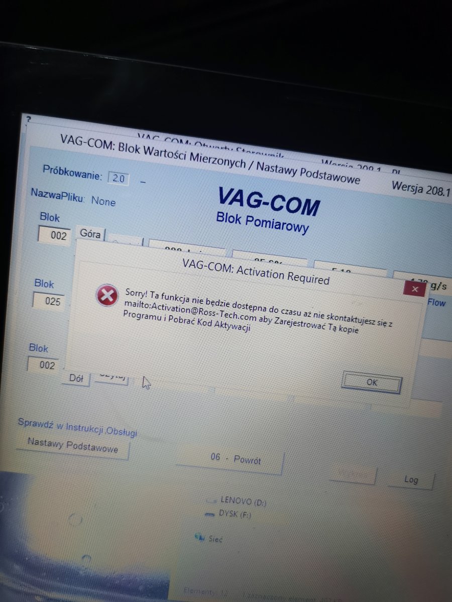

Na vagu nie mogę logów zrobić z gr 32 i 33. Wywala mi taki komunikat
Przecież masz na forum jak to aktywować, poza tym możesz zainstalować vcds lite i tam nie ma takich kwiatków.

Zrób test sondy lambda bo to co pokazują to jakieś abstrakcje.
W kanale 34 w wierszu 4 jest status OFF
Ta przepływka raczej zaniża i stąd jest ubogo.
A da się ją jakoś sprawdzić przez vaga? A może być tak że wcześniej miałem jeszcze 2 błędy 16685 i 16684. Zmieniłem świece to błędy nie wyskakują ale przy zimnej temperaturze na powietrzu to chodzi jak traktor jak by bez jednego cylindra ale później już normalnie ... Wiem że jak zakładałem gaz to wcześniej mi mówiono żeby wymienić sondę lambdę za katalizatorem bo jest słaba już
Test sondy nie robisz w blokach pomiarowych a w nastawach, dlatego masz off. Druga sonda takiego zamieszania nie robi ale ta pierwsza wygląda jakby się zawiesiła.
