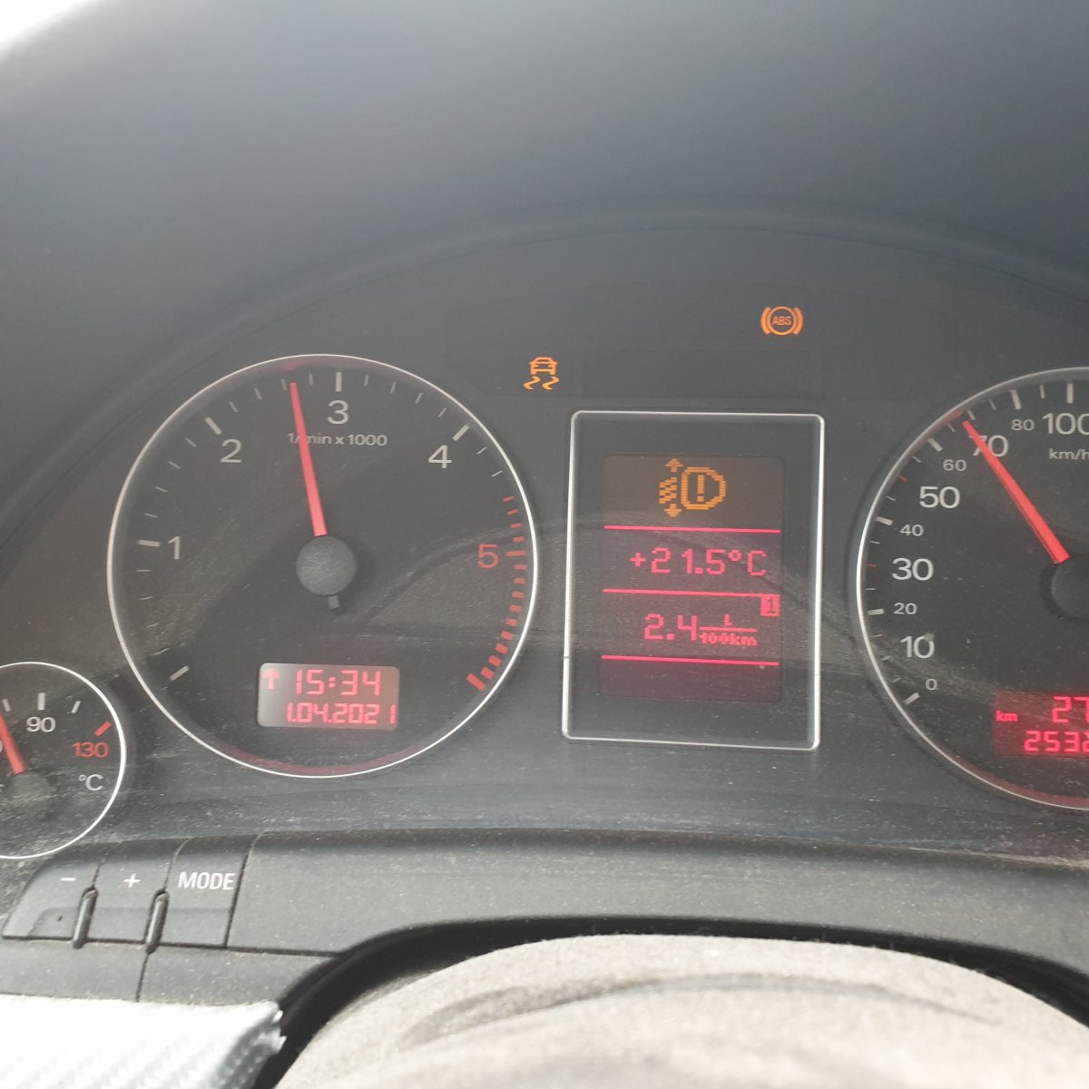

Witam.
Czy komuś wyświetlał sie kiedyś taki zestaw kontrolek? Co on może oznaczać. Abs nie działa.
Podepnij pod komputer, zrób autoscan i tu wrzuć. Przyczyn może być wiele. Bez protokołu postawiwnie diagnozy jest nierealne.
Samopoziom ma także usterkę z tego co widzę, nie tylko ESP.
Narazie jestem na trasie do celu mam 500km i nie mam możliwości na razie podpięcia pod komputer.
Panowie na to wygląda że jest problem z czujnikiem abs w lewym tylnym kole hamulce w kole piszczą i wywala błąd. Dodam że owe koło bardziej się nagrzewa. Błąd poziomowania ksenonow wynika z błędu czujnika abs.
