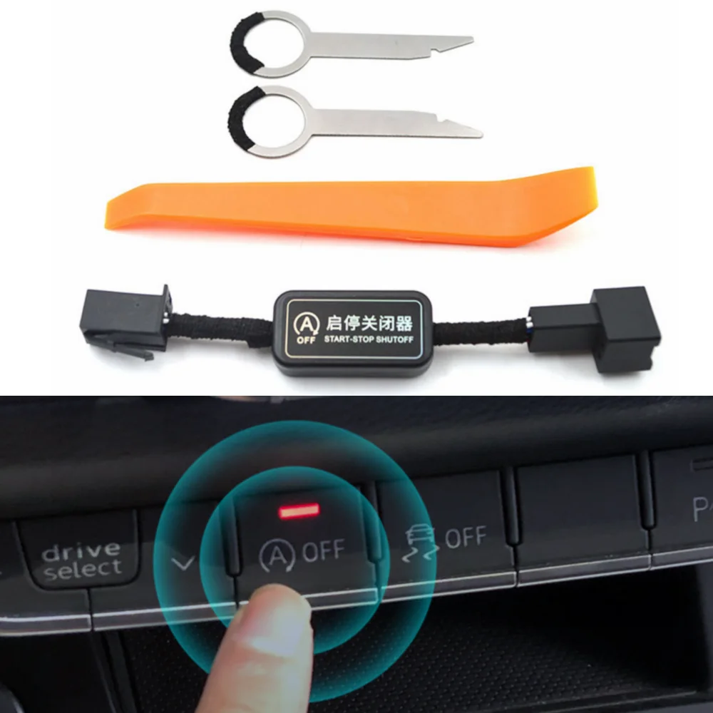

Na rynku są też moduły montowane w środkowej konsoli, wpina się je we wtyczce od przycisku start-stop. Z tego co rozumiem działają na zasadzie symulacji wciśnięcia przycisku przy odpaleniu silnika. Gwarancji myślę, że nie stracisz, wystarczy, że wyjmiesz moduł, a stara funkcjonalność start-stop powróci i nie zostawi żadnego śladu.
Moduł możesz znaleźć na allegro, wpisz dezaktywacja start-stop audi A4 B9, powinny Ci się pojawić.
Dziękuję Notomo!
Super, znalazłem coś takiego:  https://allegro.pl/oferta/dezaktywacja-start-stop-audi-a4-s4-rs4-a5-b9-q5-fy-10601869008
Według listy pasujących modeli powinno pasować do mojego auta. Jestem zdecydowany kupić. Jak dojdzie i zamontuję (piszą, że montaż trwa 5 minut) dam znać, czy działa.

Hej Notomo,
Jeszcze raz dziękuję za podpowiedź. Strzał w dziesiątkę!
Moduł przyszedł przedwczoraj, od razu go zamontowałem (montaż faktycznie bardzo prosty i trwał mniej niż 5 minut) i testowałem przez ostatnie dwa dni.
Działa bez pudła. Naprawdę rewelacja i wielka ulga. Dopiero teraz mogę się spokojnie cieszyć nowym samochodem...

Dokup na ali moduł deaktywacji s/s. Jest to o tyle lepsze rozwiązanie, że moduł ten symuluje tylko prz każdym rozruchu silnika wciśnięcie przycisku s/s. Nic nie jest w kodowaniach zmieniane i zawsze możesz ponownym wciśnięciem przycisku aktywować s/s. Podpięcie modułu jest p&p i zajmuje max. 3 min.

kupilem ten przelacznik o ktorym byla wczesniej mowa i polecam.
Nie bylo drogo, ja wzialem tutaj do 2 aut i dziala super. W zestawie blaszki do wyjecia itp. Moge smialo polecic:

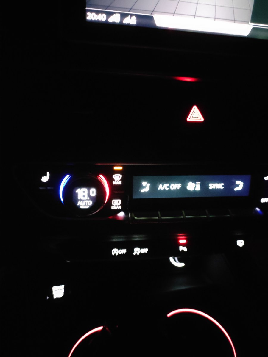

Włączenie nawiewu na szybę , ten przycisk z napisem MAX w klimatyzacji trzy strefowej powoduje że system start stop się nie aktywuje.
Działa to w moim przypadku, jak jest u innych nie wiem.
Wątpie żeby ktoś chciał jeździć z aktywowaną funkcją rozmrażania przedniej szyby. Poza tym, jeżeli już i tak musisz wykonać ruch ręką w celu aktywacji przycisku MAX, to równie dobrze możesz zamiast tego deaktywować funkcję s/s naciskając przycisk s/s. Totalnie bez sensu.
