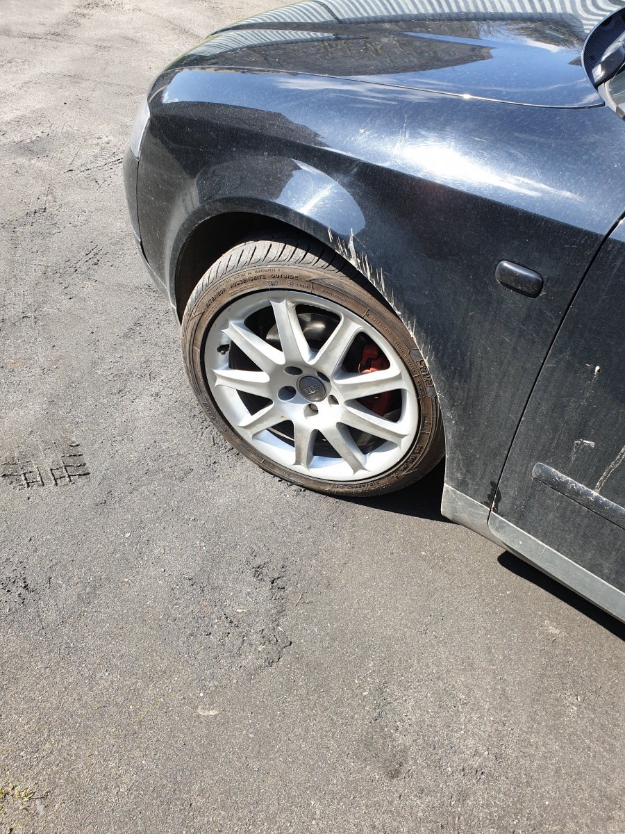

Prędkościomierz będzie oszukiwał czy będą obcierać??
Prędkość będzie zaniżona na liczniku, bo koła będą wolniej obracać się na piaście, nie mówiąc o tym, że wygląda to jak balon..
No ok sprawdziłem na oponeo powinno być 45 profil tylko pokazuje sie powinno być 235 szerokość a nie 215 to kwestia szerokości felgi czy jak??
Tak, to kwestia szerokości felgi. Pod ET 45 ma być 235.
Lub jego najlepszy zamiennik 215/50/17
Przy tym rozmiarze licznik pokazuje prawie idealnie to co na GPS, różnica 2-3 km/h.
Langista, co na szerokość felgi do ET w tym konkretnym przypadku ???
235/45/17 pasuje także przy ET nawet przód 33
Edytowane przez Fido
Źle napisałem, miałem na myśli 7,5" a zamysliłem się i napisałem o ET :D
:thumbup1:
Czyli teoretycznie te 215/50 opony mogą być czy zmienić na 235/45 ?
Nie, ma być 235, profil moim zdaniem lepiej wygląda 45, nie wiesz co za rok na stacjach wprowadzą, może akurat przeglądu nie przejdziesz na rocznych oponach ze względu na zły profil.
Tez o tym myślałem jutro jadę obezjec te felgi sa u mojego kolegi który ma wulkanizację też  w sumie 235 wydaje mi się ze ładniej bedzoe wyglądać bo szersza opona niższa guma ładniej wygląda. Druga sprawa audi kupiłem na aluflegach 15 cali z oponami 195 szerokość mam 2.0 alt czyli ok 130 koni auto fajnie się zbiera i jest w miarę żwawe zastanawia mnie czy auto nie zrobi sie ciut bardzoej mułowate na szerszych tyle kołach szersze koło wieksze pory toczenia ?? Dobrze myślę ??
Pojeździsz to się sam przekonasz.
Każdy ma inne odczucia.
Spalanie minimalnie wzrośnie ale przyczepność poprawisz i drogę hamowania skrócisz. Akurat na 15" jest przewidziane przez Audi 195/65.
Te 15 cali to oryginalne od audi były. Ogulnie chciałem  podziękować za pomoc i rady :) felgi kupione już na aucie auto troche nie ogarnięte ale juz mogę się pochwalić opony zmienione na profil 45.
215/50/17 by się ładniej prezentował.
Bardziej by wypełnił nadkola.
Możliwe ale jak ma być 45 to jest 4t profil i tak jest mega różnica niż jak wcześniej na 15calwoych.
Napiszę tak.
Źle dobrałeś opony.
Powinieneś założyć 235/45/17 lub 215/50/17
To co masz teraz , czyli 215/45/17 to błąd.
Diametralnie pogorszyłeś sobie komfort.
Już 225/45/17 były by lepsze.
Niezbyt uważnie czytałeś co piszemy.

Czyli Prędkościomierz minimalnie będzie zaniżał minimalnie zaniżał prędkość?? Nie rozumiem jednej rzeczy wielkości i profil jest taki sam szerokość ma taki duży wpływ.???
Ma duży wpływ.
Musisz poczytać czym jest szerokość i profil opony do wyliczenia jej średnicy i wysokości bieżnika.
Jak pisałem, pogorszyłeś sobie komfort, bo to, co wybrałeś będzie bardziej twardsze od 225/45/17
Będzie zaniżał bo taka jego rola.
Będzie więcej zaniżał niż u mnie przy 215/50/17 ale to i tak mieści się w normach.
Na zimowych 205/55/16 przy fotoradarach jade spokojnie +10 km/h , na letnich już się bardziej pilnuje bo różnica już bardzo mała.
Przy licznikowym 160 km/h , na GPS pokazuje 157 km/h
PS. Nie wiem co ci strzeliło do głowy by brać 215/45/17
Tyle się wałkuje by rozmiaru nie dobierać z d.py strony.
Cóż, to był twój wybór i ty na tym będziesz jeździł.
Oponysa założone używane max na 1 -2 sezony w sumie chciałem narazie używki wiadomo kasa a przez zakaz wyjazdów slabo z używkami przy ilości moich kilometrów pewno na następne lato i tak będzie trzeba kupić nowe juz w nominalnym rozmiarze.
Według tej twojej rozpiski rozumiem ze mając na liczniku 50km realnie będzie jakies 48?? Plus jest tski ze radar zdjecia nie zrobi :)
