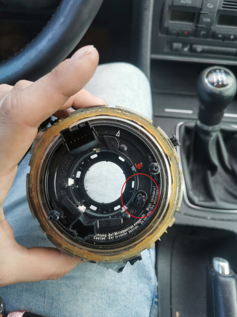

KineQ Opublikowano 8 Maja 2021 Autor Opublikowano 8 Maja 2021 Temat ogarnięty aby czeka mnie zakup nowej taśmy do kiery bo moja działa ale ma coś połamane i nie blokuje się i nie wiem czy może taka być zamontowana czy to bezpieczne wgl chodzi mi o to jest złamane i wgl się to nie blokuje nie wiem od czego to jest sprężynka wypadła. Sama kierownica z mf działa a auto nie pokazało błędu. Jeśli ktoś wie od czego to jest to będe wdzięczny za informację :)
3r4 Opublikowano 9 Maja 2021 Opublikowano 9 Maja 2021 to jest chyba blokada, żebyś nie mógł kręcić jak taśmę wyciągasz z auta. Normalnie w aucie jest wciśnięta, na stole bolec wyskakuje i blokuje możliwość kręcenia, żeby później nie zerwać taśmy w środku
KineQ Opublikowano 9 Maja 2021 Autor Opublikowano 9 Maja 2021 Czyli jak to założone jest to zbędne to jest ? Bo nie wiem czy szukać nowej taśmy czy zostawic ta.
