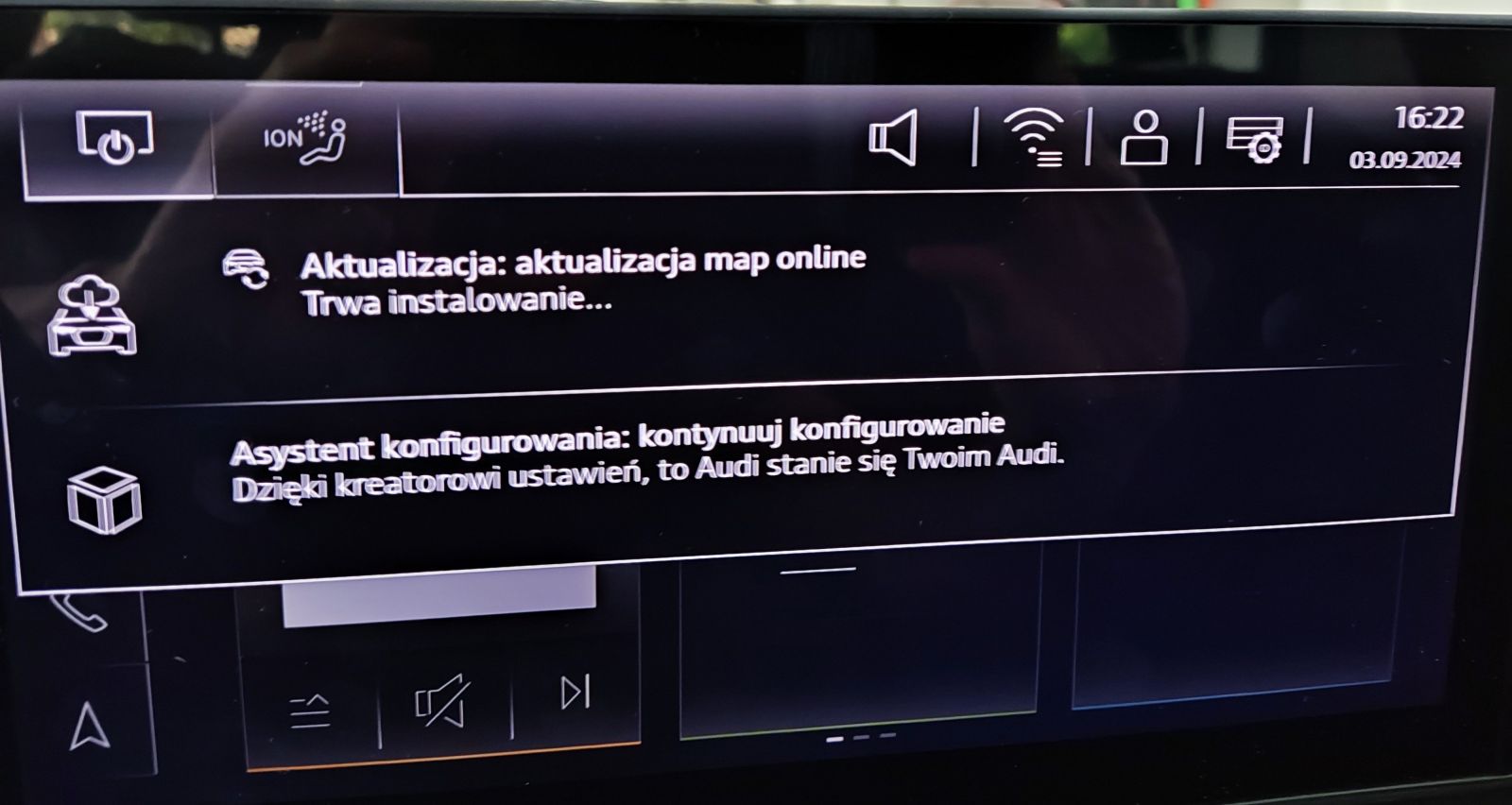

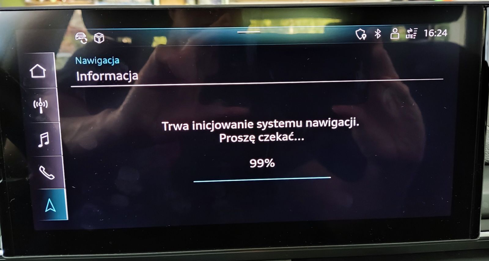

Problem polega między innymi na tym, że nie uruchamiają mi się mapy w
Nawigacji. Po wybraniu przycisku Nawigacja widzę komunikat "trwa
inicjowanie systemu nawigacji. Proszę czekać..... 99%".
I tak jest od ponad tygodnia. Nie ważne jak długo system jest
uruchomiony to nawigacja się nie uruchamia (robiłem trasę
kilkugodzinną i nawigacja nadal się nie uruchomiła).

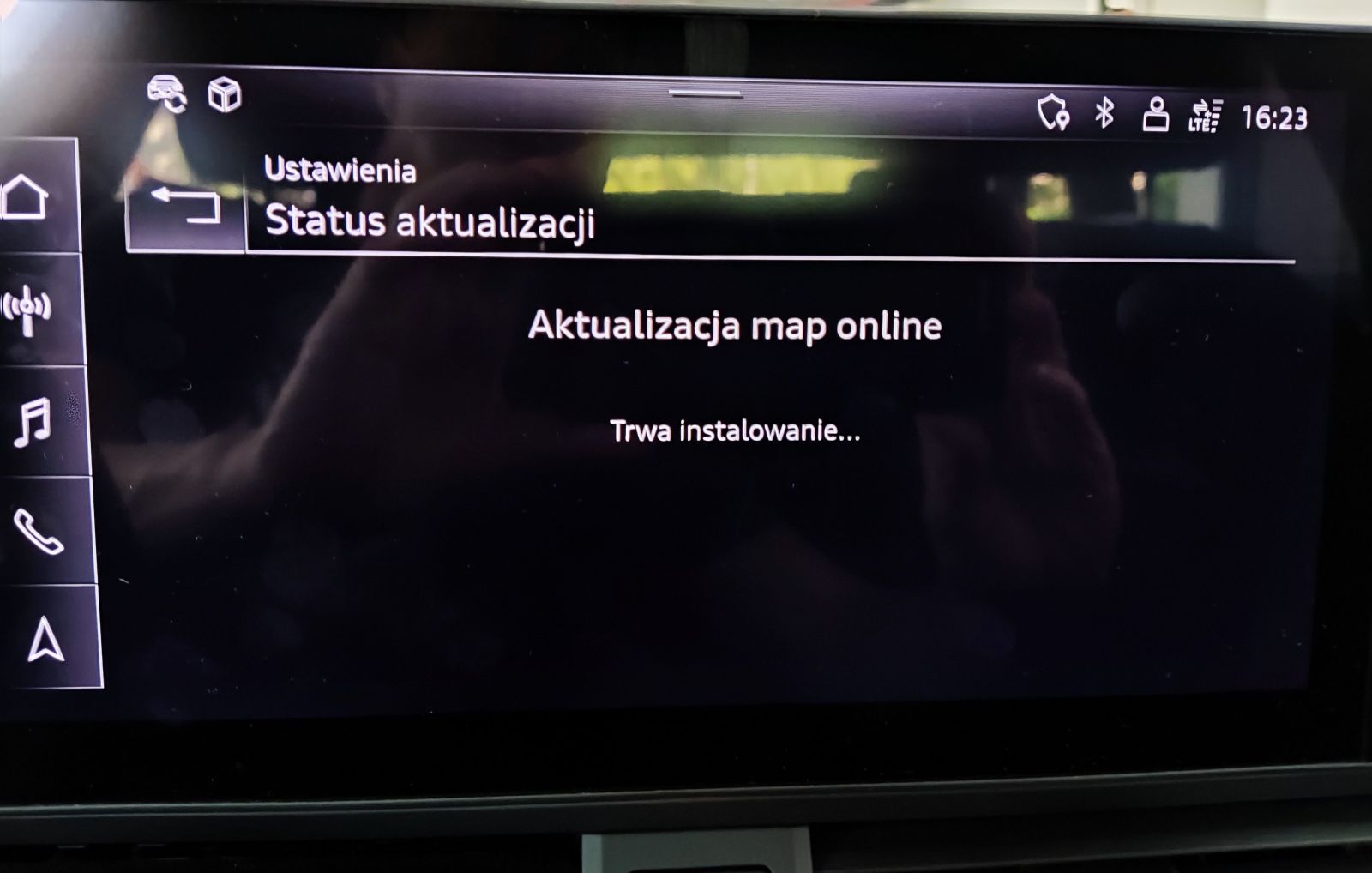

Do tego w panelu górnym mam cały czas komunikat "Aktualizcja map
online. Trwa instalowanie..." I tak jest od wielu tygodni.
Zrobiłem przywrócenie systemu do ustawień fabrycznych ale nic to nie
dało. Po ponownej konfiguracji (z użytkownikiem MyAudi) nadal są te
same problemy.

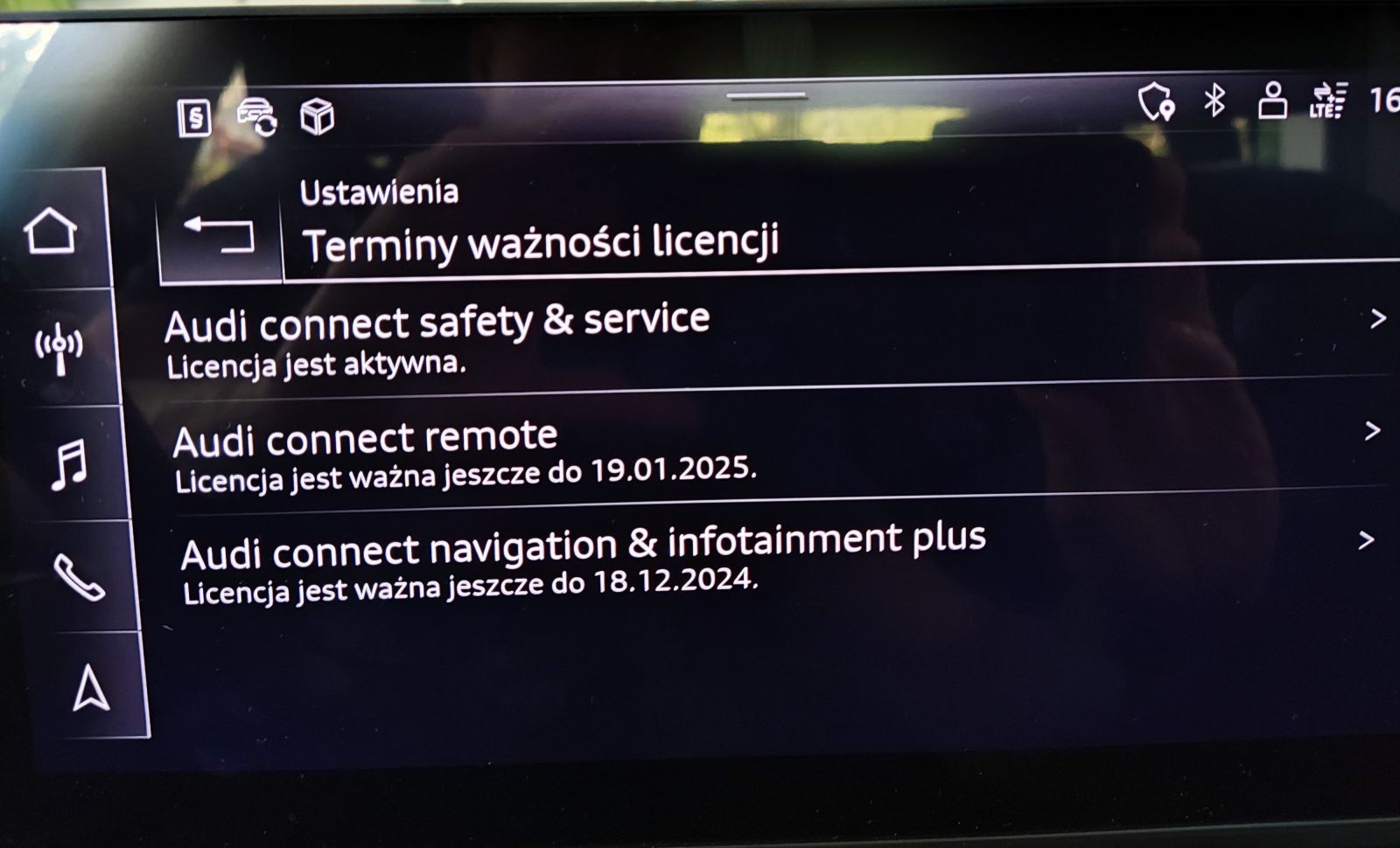

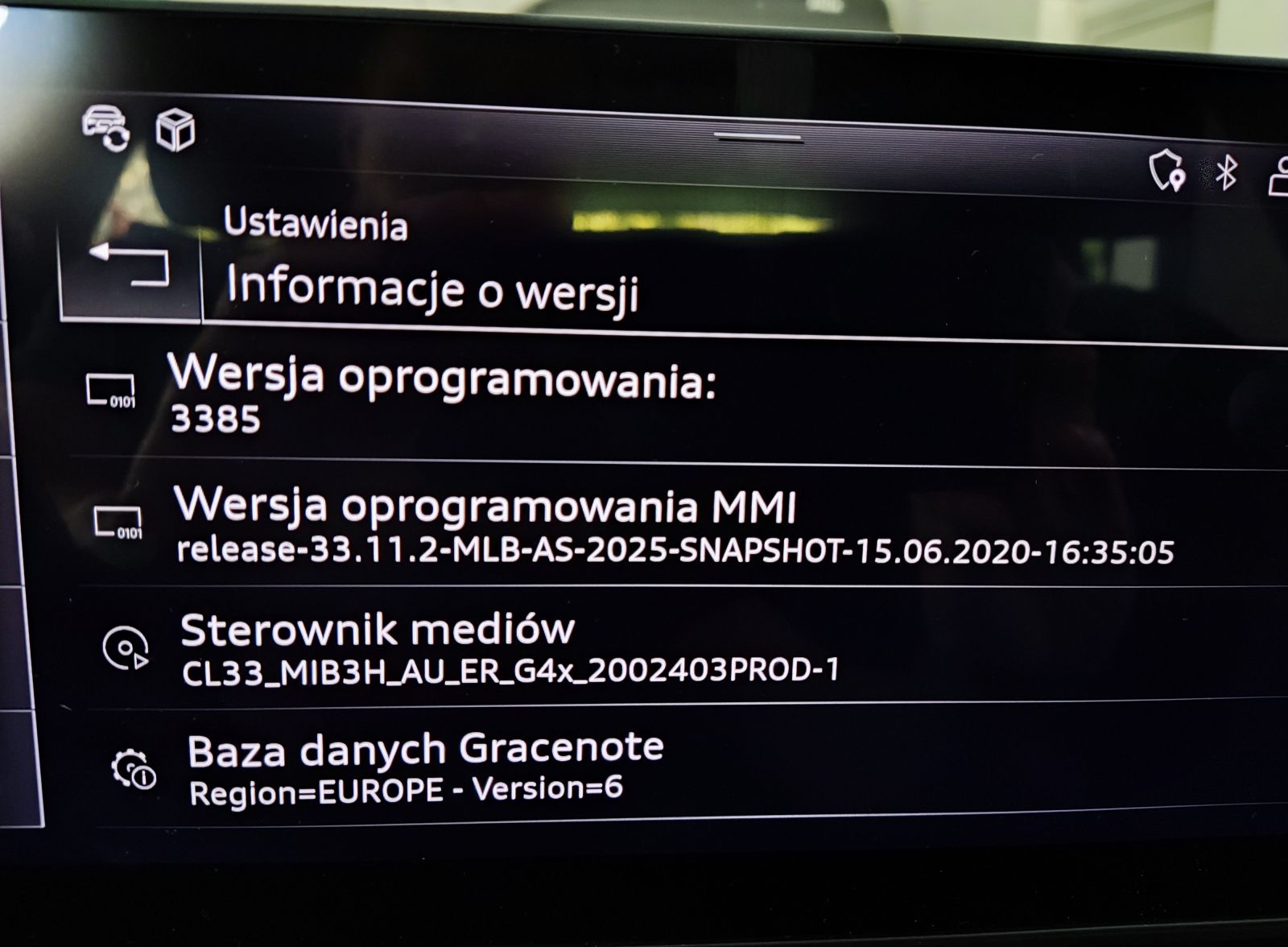

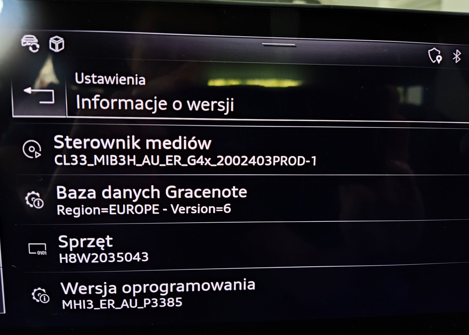

Mam wykupione usługi dodatkowe:
"Audi connect safety & service"
"Audi connect remote"
"Audi connect navigation & infortaiment plus"
Już nie mam pomysłów co jeszcze mogę zrobić. Da się to jakoś zrestartować?
