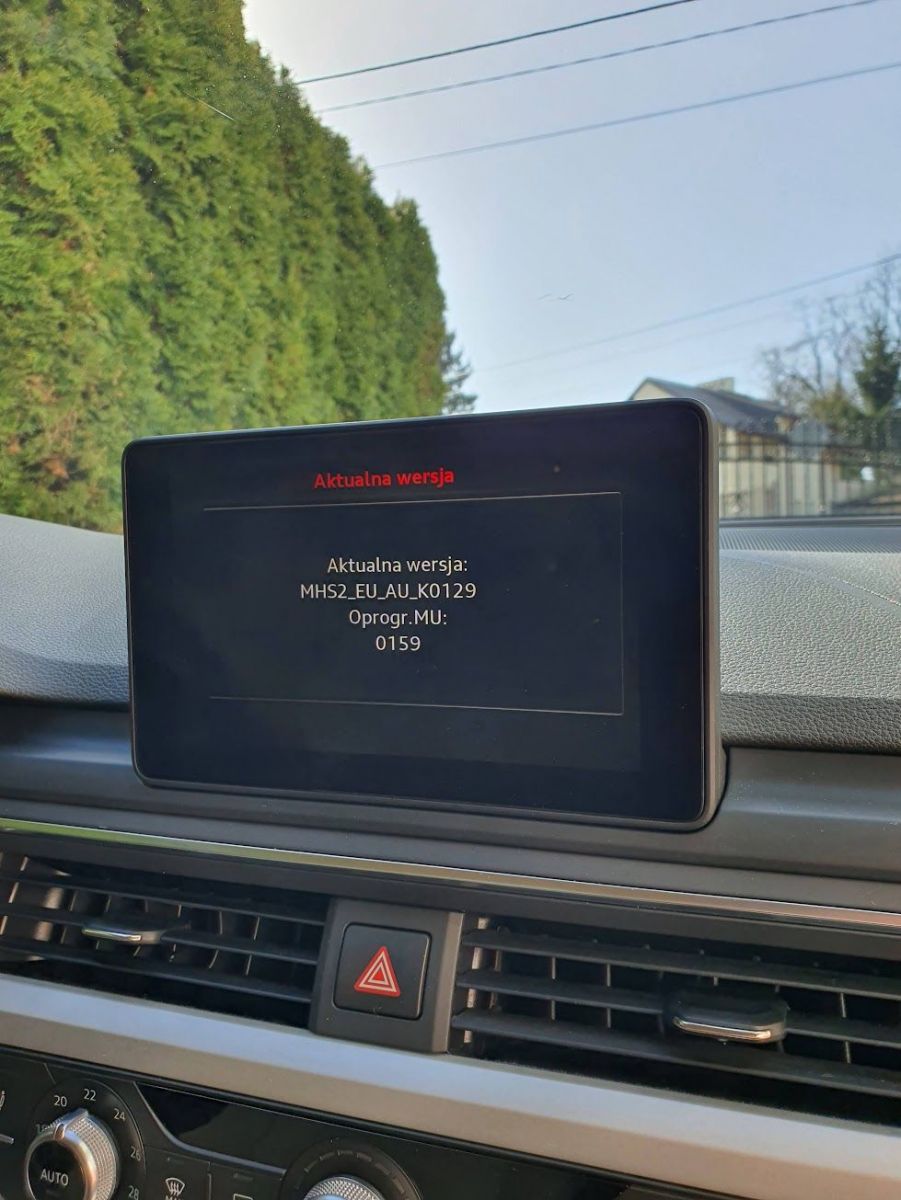

Dziękuję za wszelką pomoc, bez Was nie udałoby mi się podłączyć modułu. Oprogramowanie miałem już wcześniej wgrane do aktualizacji map, tylko wówczas nie włączałem Carplay activation a po podłączeniu uruchomiło mi się Menu czy chcę włączyć Android car (włączyłem).
Jeszcze nie wiem dlaczego jak uruchomię Janosika to nie mam głosu nawigacji i jak z niego powrócić do menu z apkami ?

Chciałbym zapytać, czy chcąc aktywować Android Auto, muszę aktualizować soft, czy jest możliwość zakodowania AA na tym co już jest? Obecnie jestem jeszcze przed wymianą portu.

Nie musisz.
AA to nie kwestia kodowania.

Jasne, dzięki. Wymiana portu -----> patch jednostki (by Congo) ---> kodowanie, adaptacje. Tak zrozumiałem czytając forum. :D Czy dobrze?
Tak.
