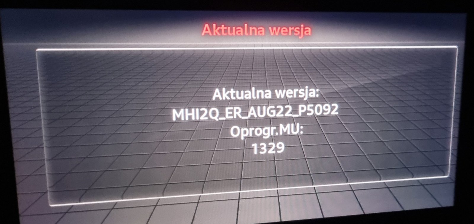

Cześć,
posiadam firmware MHI2Q_ER_AUG22_P4212  MU 1177. Z tego co widzę jest on podatny na patch. Czy warto aktualizować do wyższych wersji MHI2Q_ER_AUG22_P5092 MU: 1329  lub  MHI2Q_ER_AUG22_P5152 MU: 1329? Czy ktoś wie jakie są różnice porównując te wersje? Czy warto? Czy lepiej zostać na tej wersji co mam. Zawsze jest jakieś ryzyko, że coś pójdzie nie tak przy aktualizacji :)
Nie warto.
Ten soft nie jest dostępny jako update. Mają go wgrane tylko fabrycznie nowe jednostki.
Zostać na tej co masz.
34 minutes ago, Muskel1 said:
Nie warto.
Bardzo dziękuję za szybką odpowiedź :)
