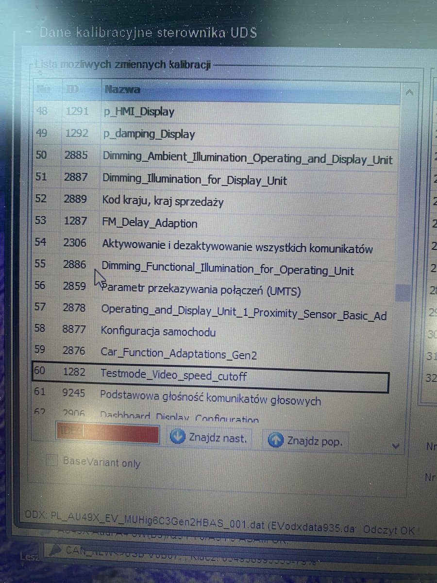

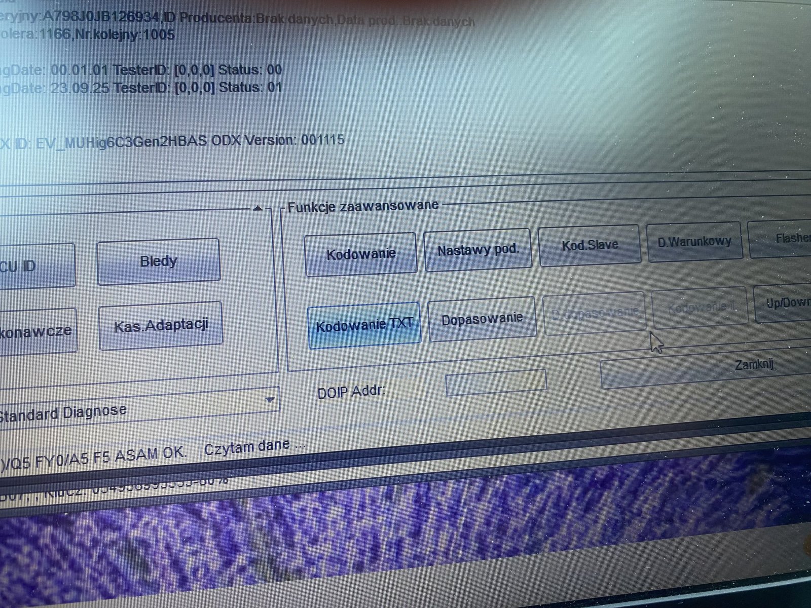

To nie wiem czy mam coś źle ustawione, czy źle szukam. Gdy wchodzę w sterownik 5f, w każdej z opcji na ekranie nie mam tego. Kodowanie TXT całe puste. Czy mógłbym prosić o jakąś podpowiedź co robię źle?IMG_7201.thumb.jpeg.79b313a127697d5778a5f839d2366852.jpeg
Wchodzisz w punkt Dopasowanie i wyszukujesz odpowiednią adaptację.
Niestety nie ma funkcji o której mowa
Również szukając jej ręcznie nie znalazłem ?
Jest, musisz szukać Bestätigung der Verbauänderung. Nie wiem tylko dlaczego nie pokazuje wartości.

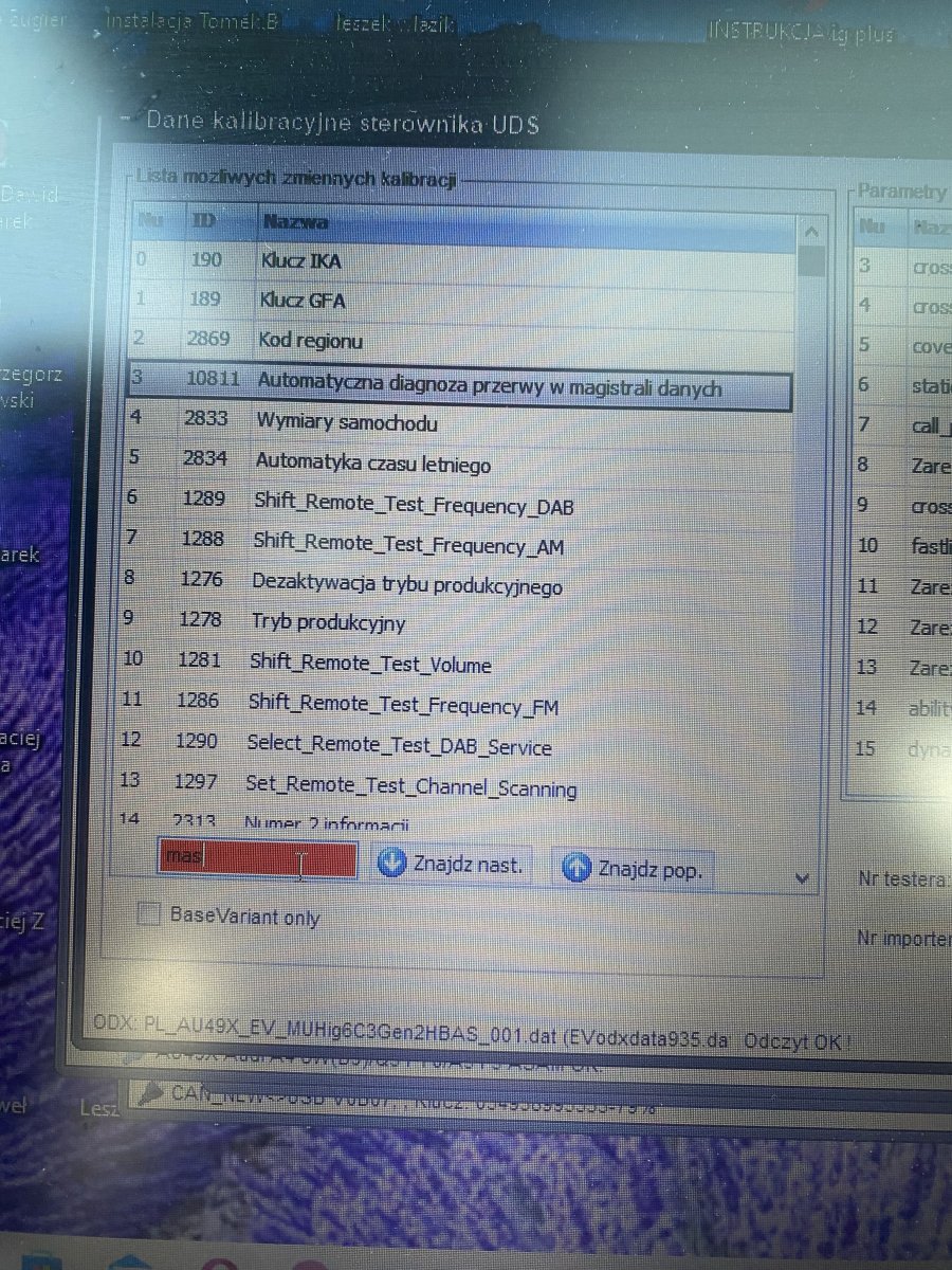

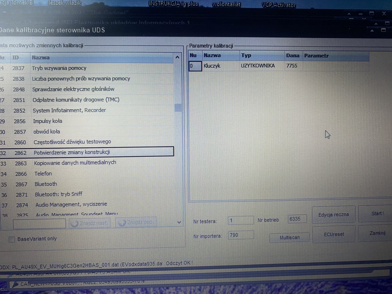

Znalazłem, u mnie również nic nie ma
Edytowane przez Vagrico
To będziesz musiał vcdsem odczytać.
Rozumiem, dzięki za pomoc!?
