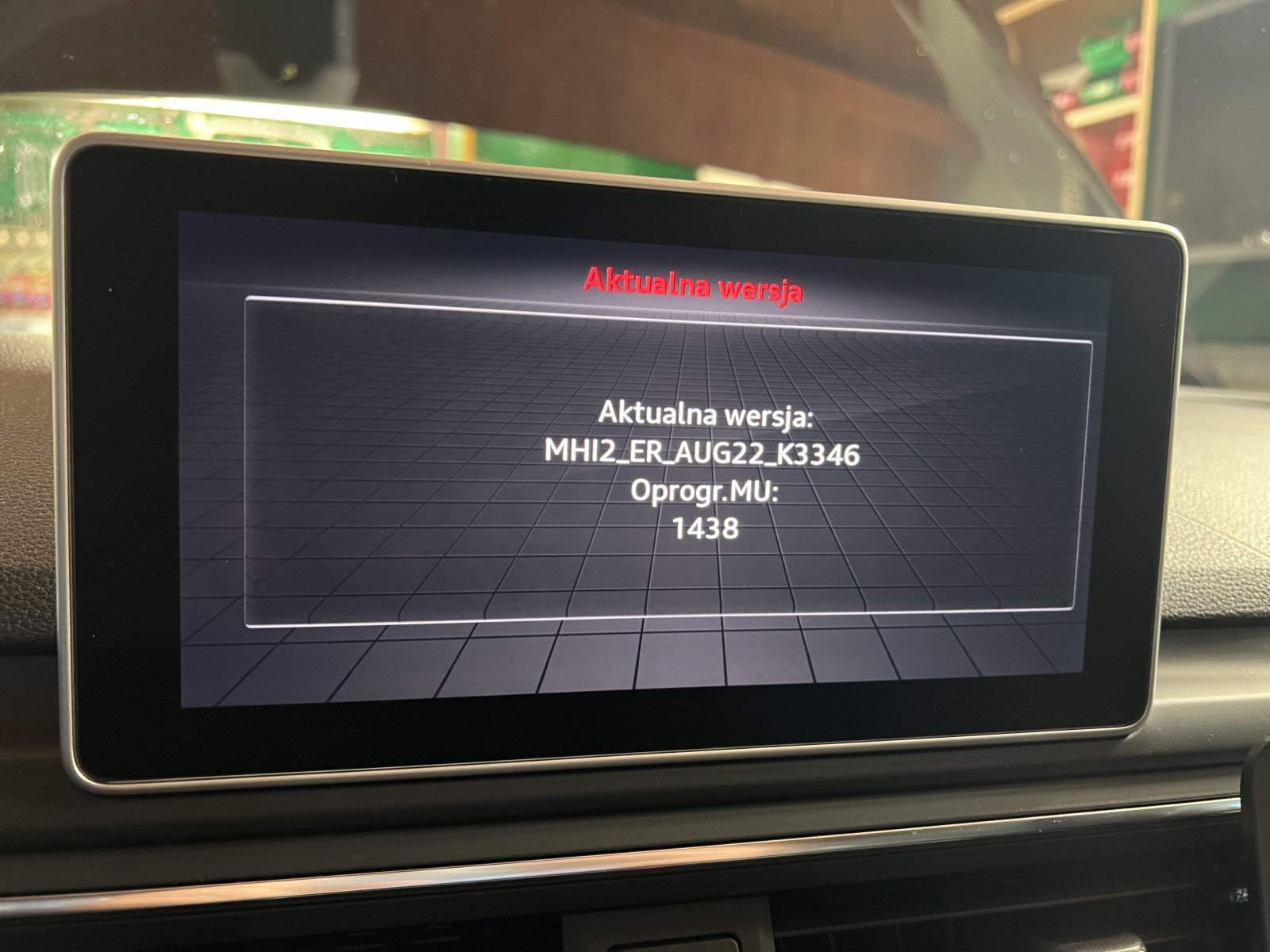

Przedstawię kroki jakie wykonywałem. Startowałem z oprogramowania MHI2_ER_AUG22_S2148, następnie aktualizacja jedna za drugą: 2161 -> 3241 -> 3344. Przy 3346 miałem problem bo funkcja aktualizacji była nieaktywna. Znajdując tutaj rozwiązanie wgrałem M.I.B i z poziomu zielonego menu aktywowałem SLWD, po tej czynności mogłem przystąpić do aktualizacji 3346. Całość przebiegła całkiem sprawnie (auto było podłączone w tym czasie do prostownika).

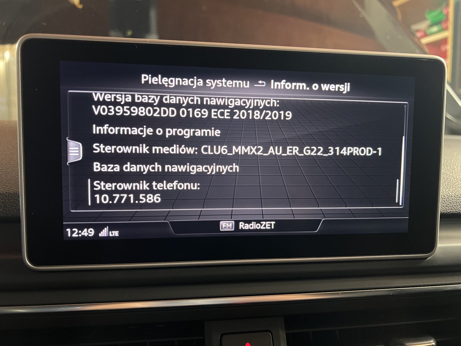

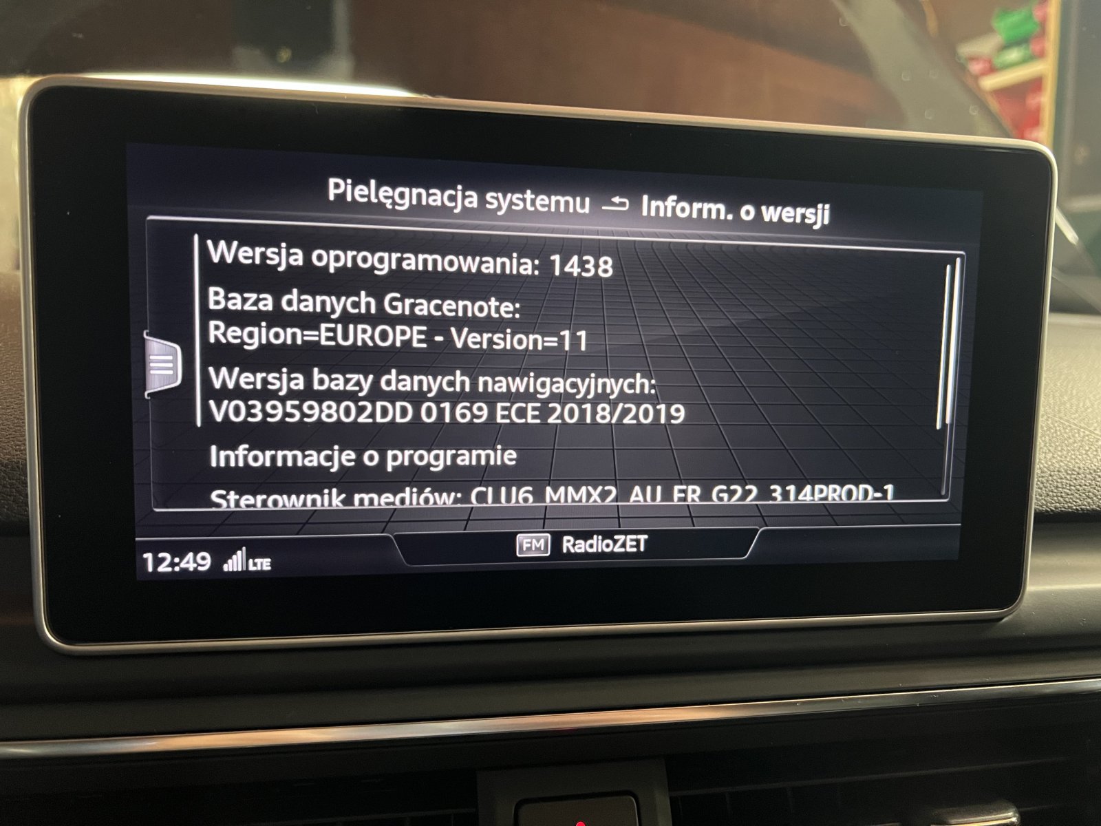

Teraz może powiem czego nie udało mi się osiągnąć i liczę na jakieś wskazówki. Chcialem przede wszystkim aby były wyświetlane loga stacji radiowych co nadal nie funkcjonuje. Zauważyłem też, że nie pojawia się ekran powitalny na MMI oraz (nie wiem czy to wina aktualizacji), przy zmianie biegu na wsteczny prawe lusterko nie zmienia konta nachylenia, co do tej pory czyniło. Dodam jeszcze kilka zdjęć z jednostki:
Wrzuć pełny auto-scan z auta oraz mapę adaptacji sterownika 5F.

Mapy 2023/2024 wgrane. Po aktualizacji do 3346 ponownie wgrany M.i.b, następnie wgrany odpowiedni patch i wystarczyło już tylko zgrać odpowiednie mapki na kartę SD i dokonać klasycznej aktualizacji map. Zauważyłem tylko, że po naciśnięciu na kierownicy NAVI dostaje komunikat głosowy „Nawigacja jest wyłączona” podczas gdy jest ona uruchomiona. Nie ma możliwości głosowego wprowadzenia adresu.

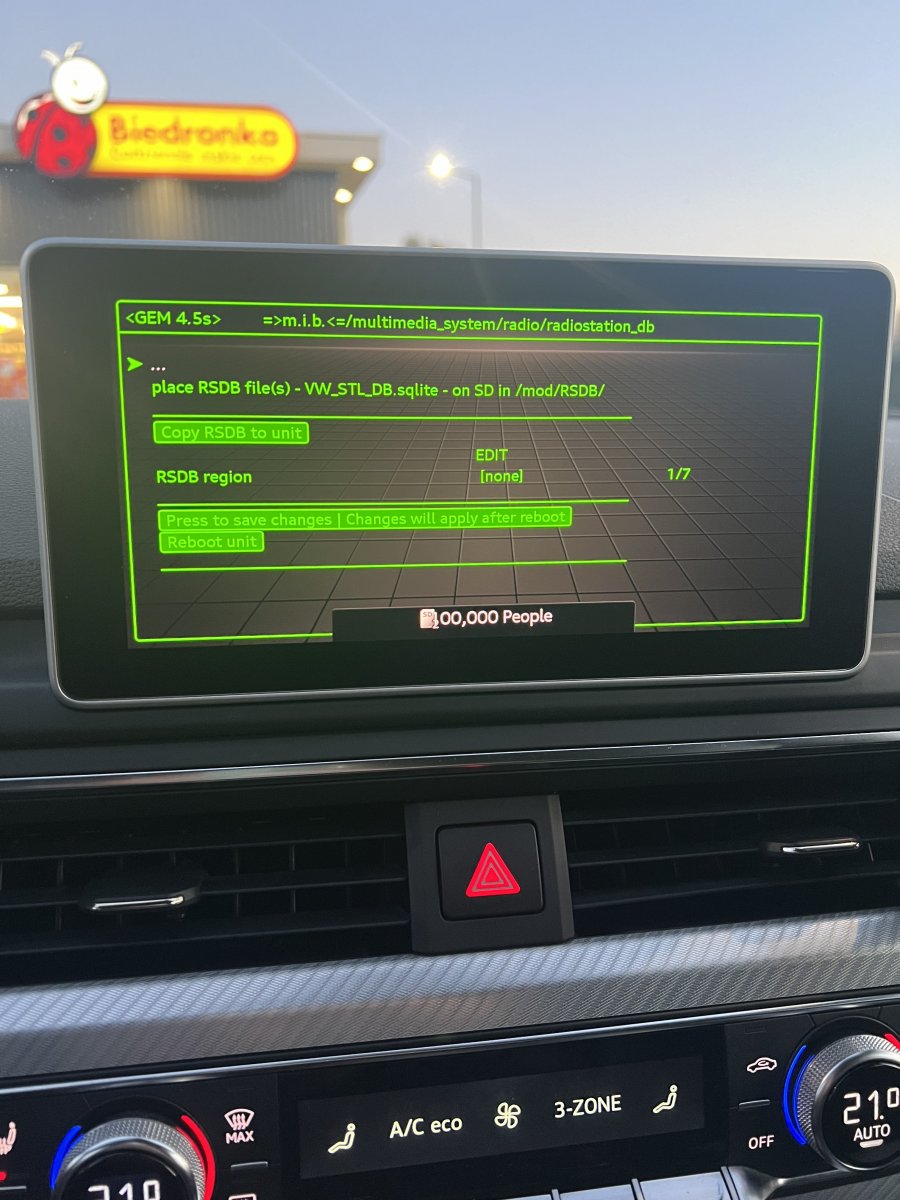

W M.I.B natomiast znalazłem coś takiego:
Czy jest szansa, że po zmianie regionu na Europa zacznie działać czy lepiej zostawić tak jak jest…?

Nic tam nie zmieniaj.
Logo należy uruchomić w adaptacjach.
