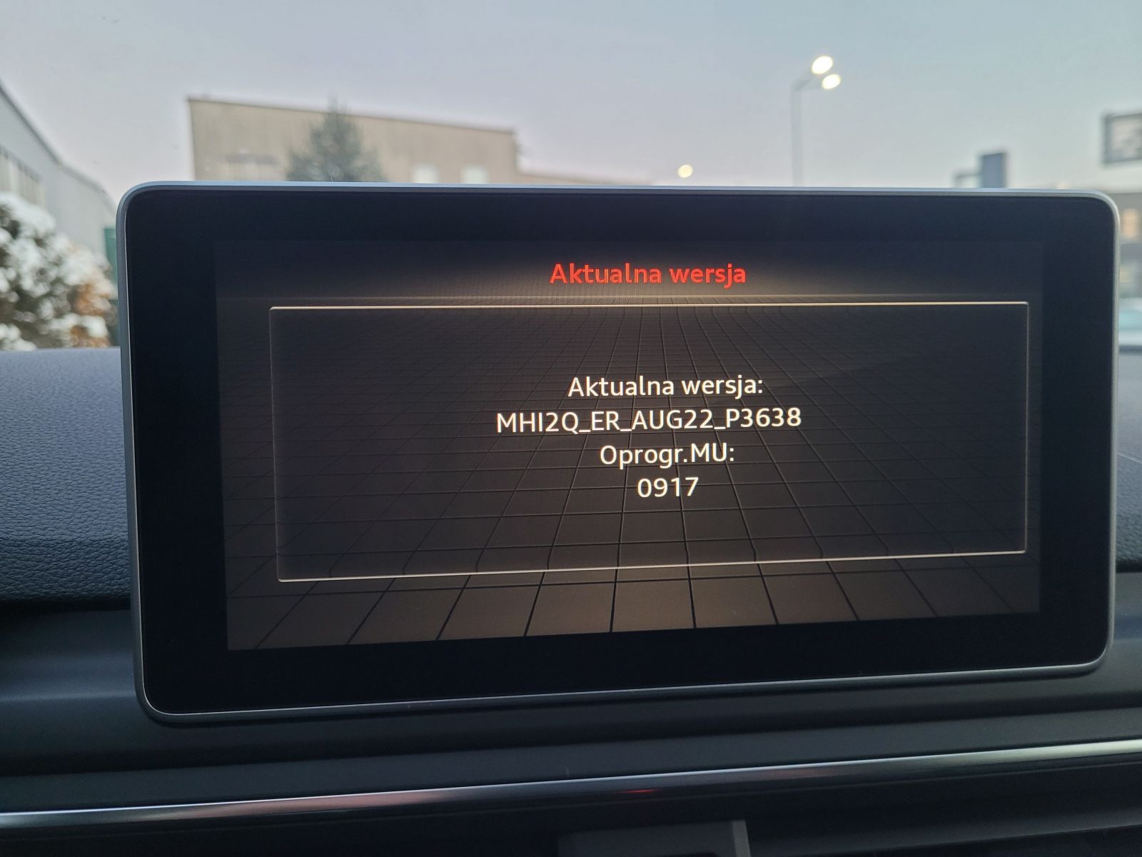

nie... a przynajmniej nie planuje... mój soft nieco leciwy, bo już jest P5xxx po drodze było jeszcze P4xxx
no i przed planowaną aktualizacją map miałem plan go podnieść... ale jak mówisz, że Nie warto, to chyba
pozostawię tak jak jest...

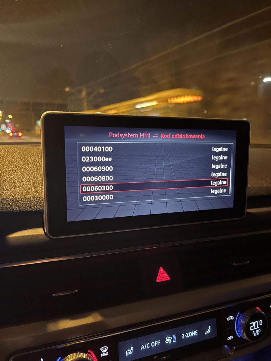

miał ktoś taką sytuację, że po spatchowaniu jednostki mib'em i pomyślną aktywacją AA w menu głównym nie pokazywało się ASI? Na zdjęciu widać, że kod FEC od AA jest wbity... A może jest tak, że ikona carplay'a dopiero się pokazuje po podłączeniu telefonu kablem?

Wykonaj reboot jednostki i sprawdź ponownie.
nic nie dalo, nawet nie czyta usb z muzyka, wyskakuje ikona pendrive na szaro i „nosnik jest nieczytelny”
Zainstaluj na nowo Firmware i jeszcze raz patch.
41 minut temu, Muskel1 napisał(a):
Zainstaluj na nowo Firmware i jeszcze raz pacht.
dobra, jest git udalo się ? jeszcze raz zrobilem patcha. dzieki!
