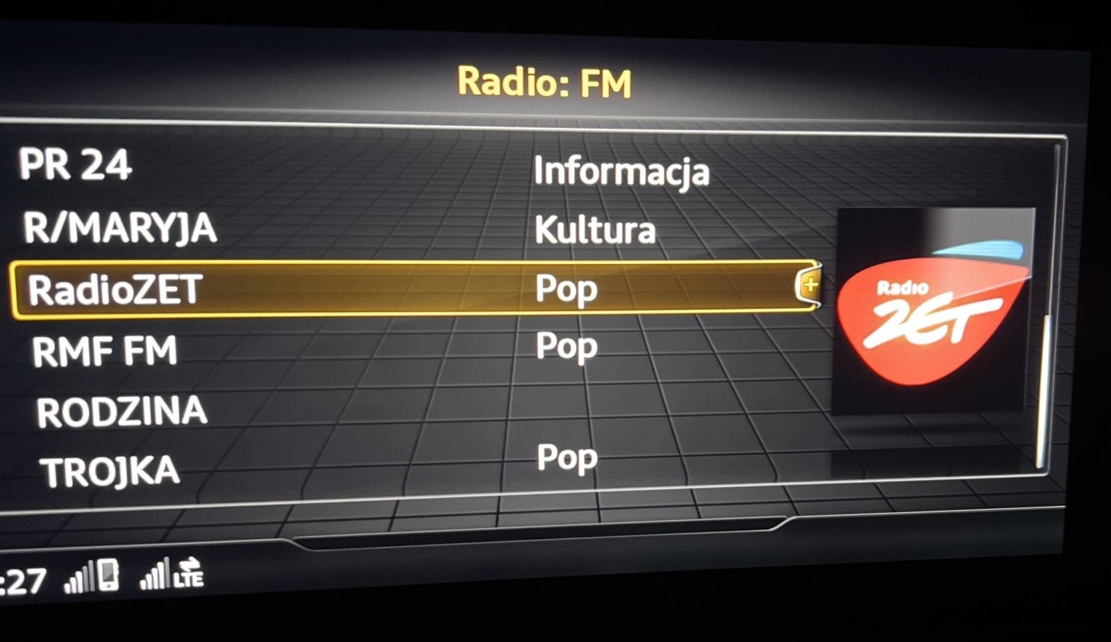

Aktywacja logotypów stacji radiowych, dzięki Muskel1 za pomoc.
