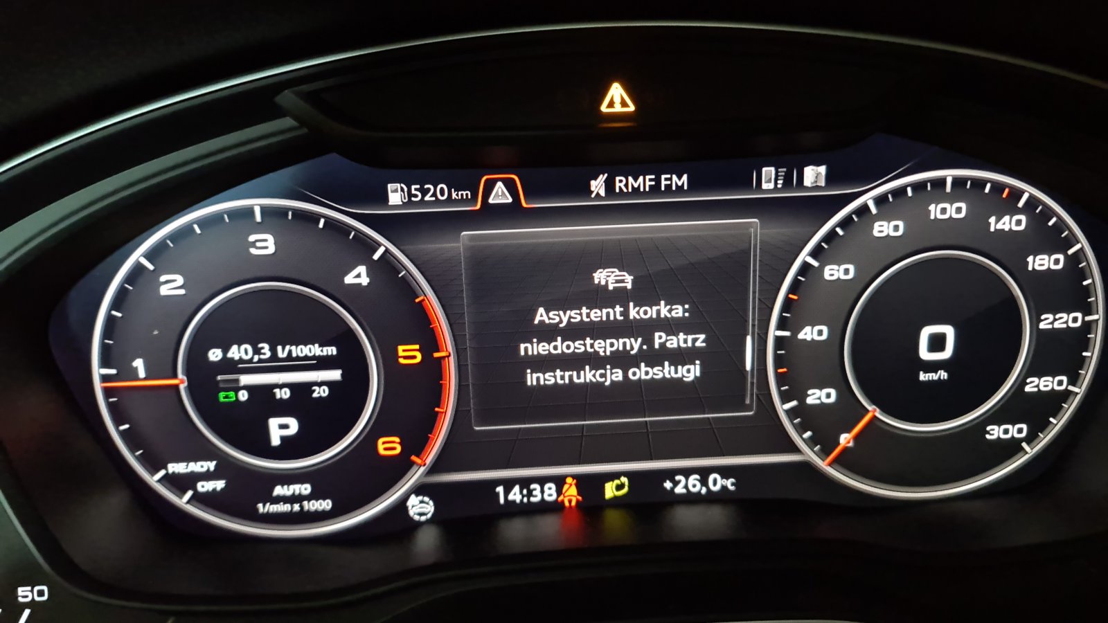

Usterka Audi pre sense w A4 B9

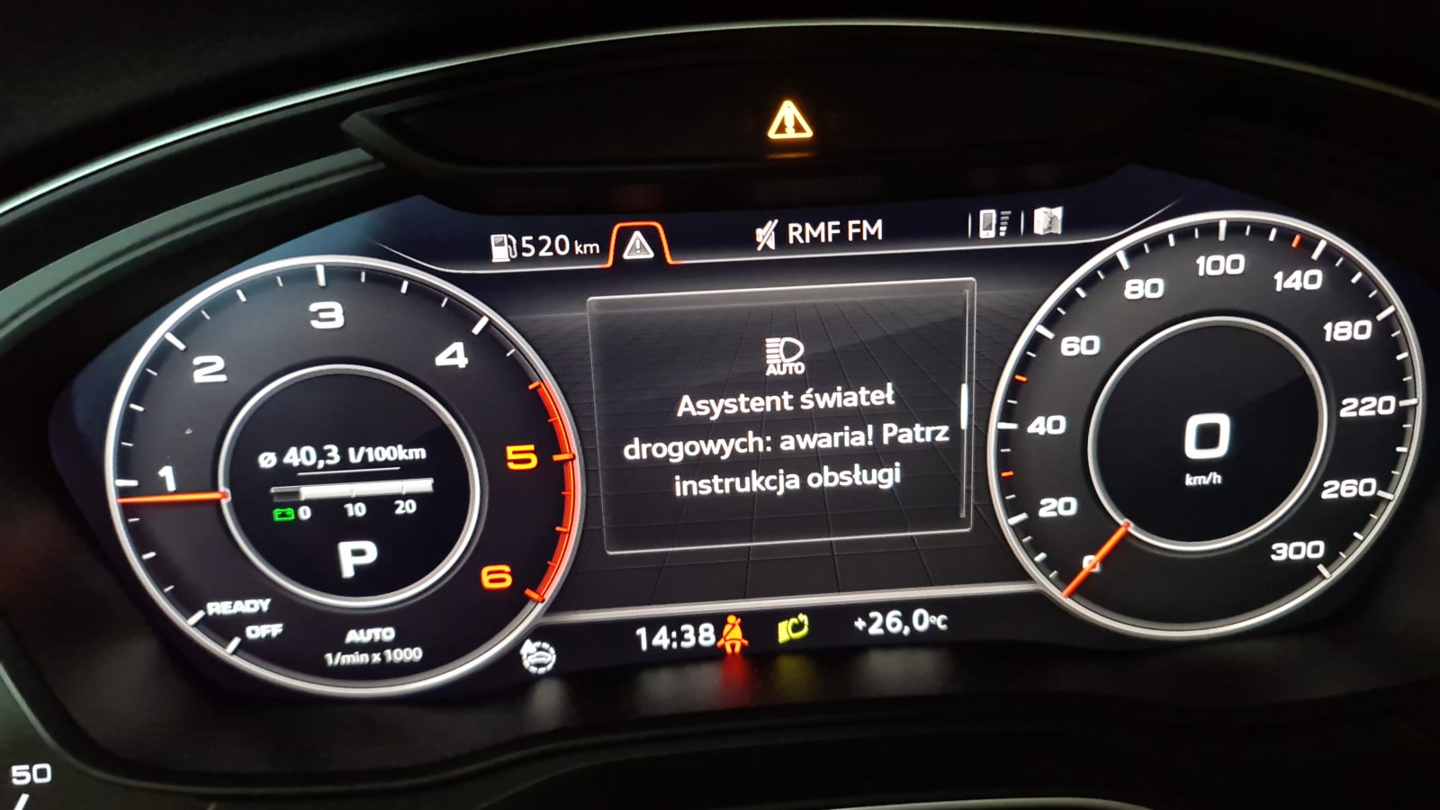

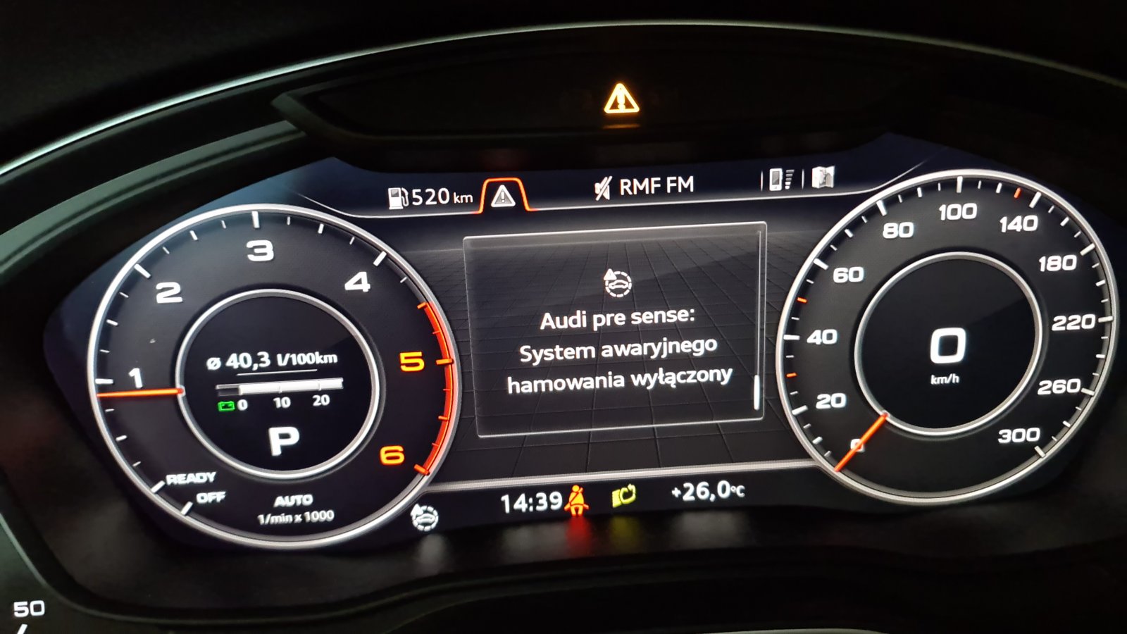

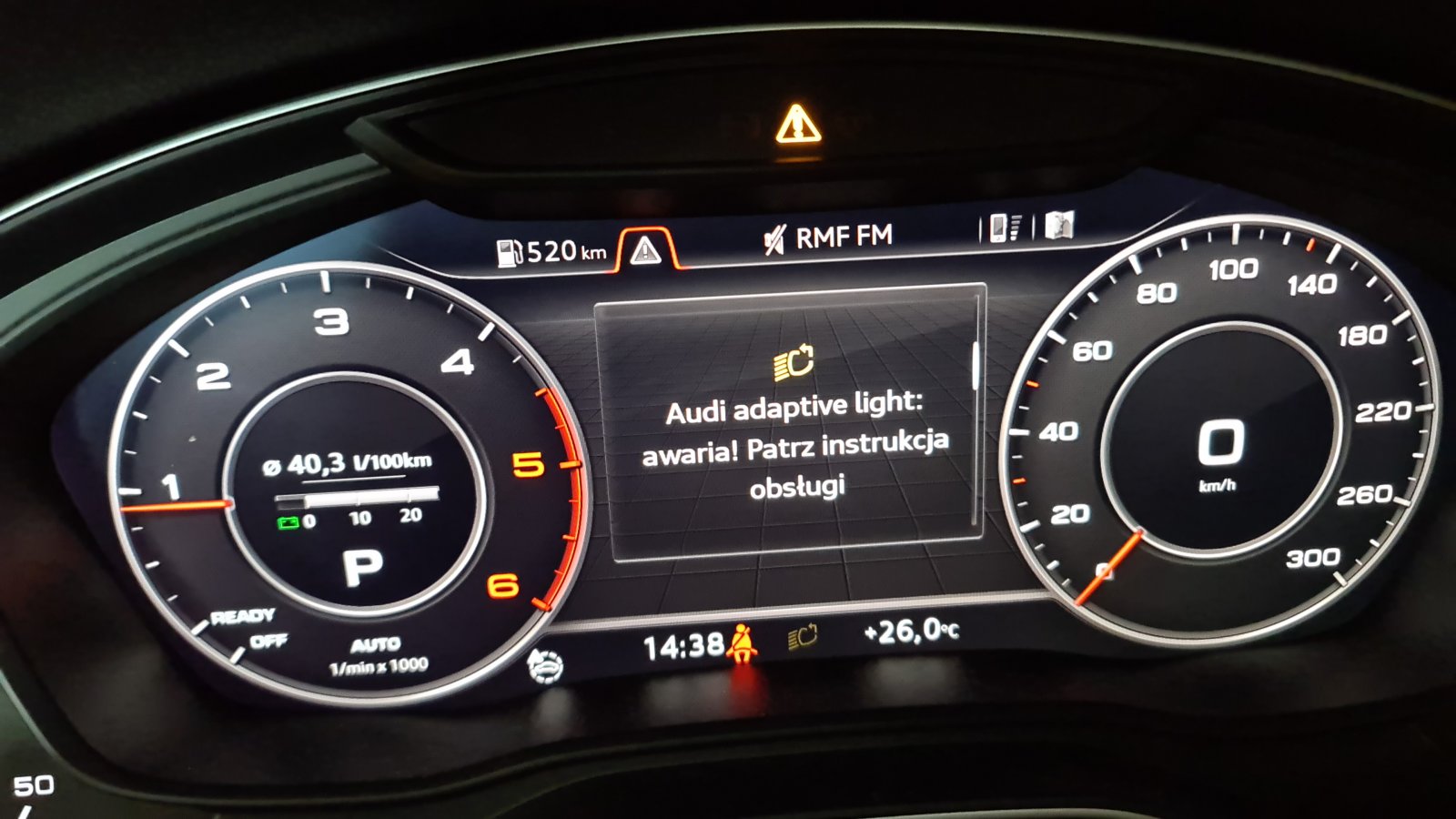

Witam, podczas kasowania bledow ,wywalilo te wszystkie komunikaty i bledy nie da sie skasowac .ktos z was mial  taki przypadek? ,czy nie chodzi czasami o przednia kamerke?

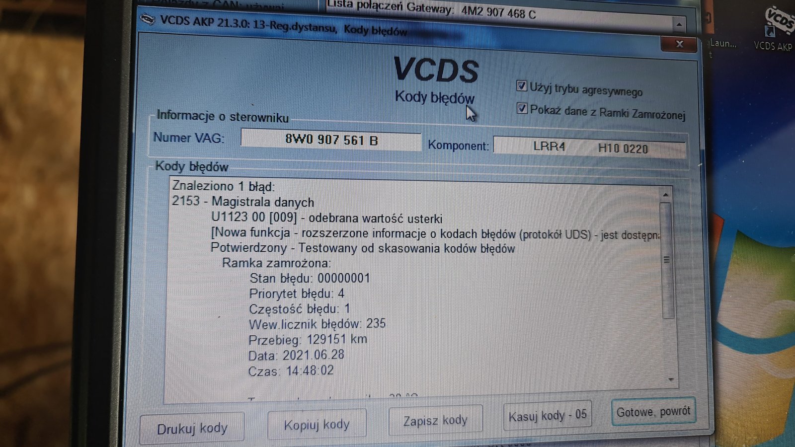

Wstaw pełny autoscan .txt a nie zdjęcia.
Co kasowałeś, że nagle pokazały się błędy?

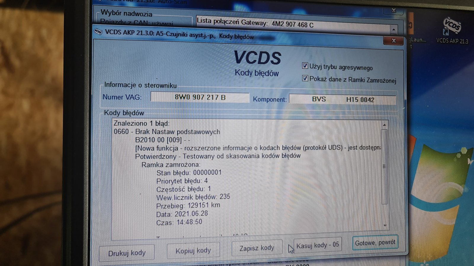

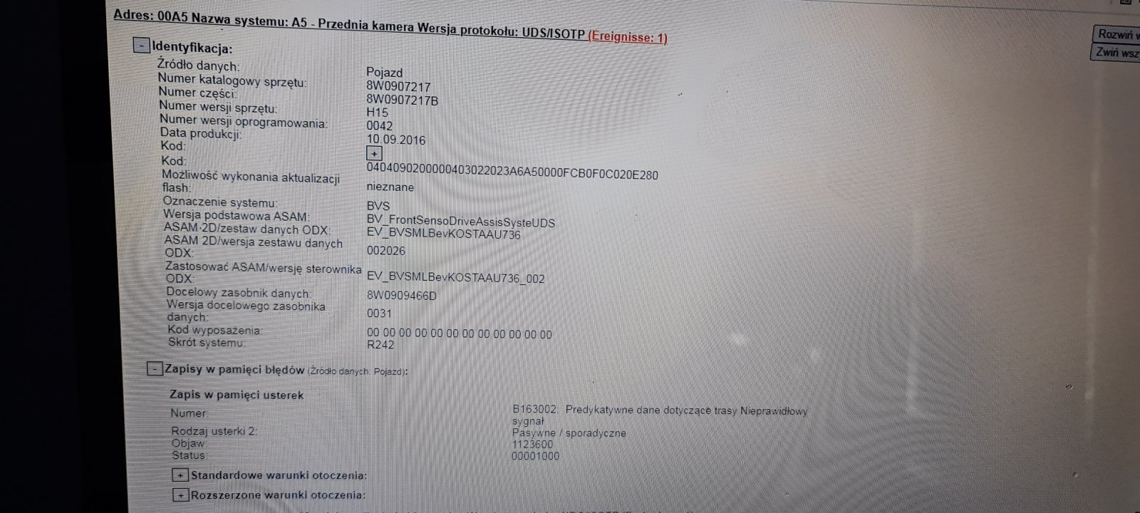

Vasem odczytywalem bledy i chcialem skasowac blad przedniej kamery i wywalilo powyższe komunikaty w liczniku
Autoscan?

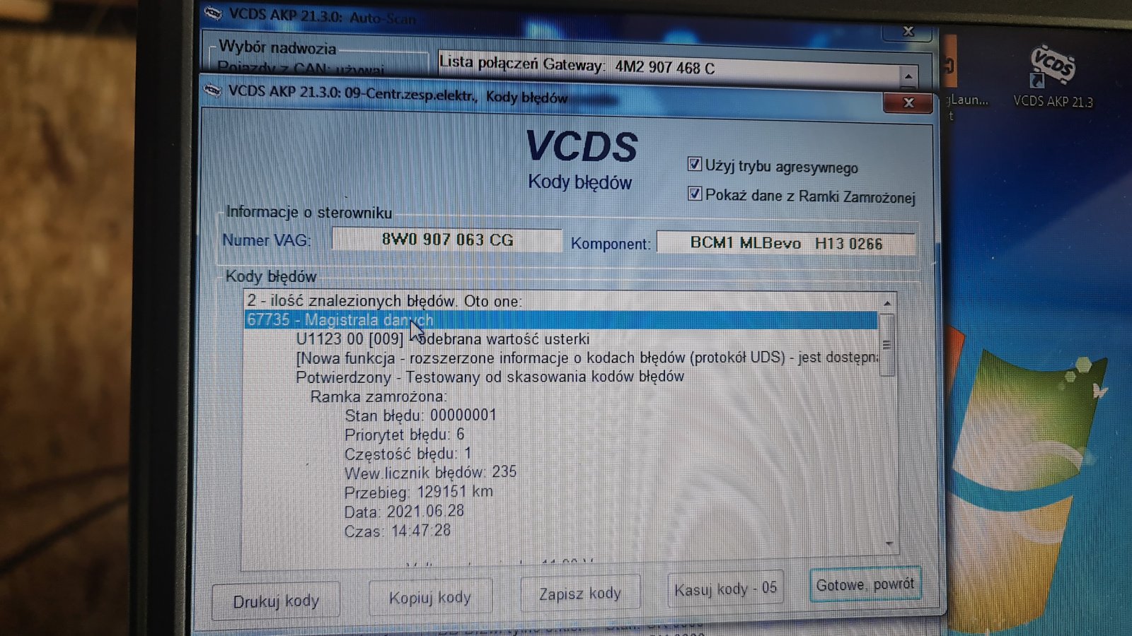

2 - ilość znalezionych błędów. Oto one:
67735 - Magistrala danych
          U1123 00 [009] - odebrana wartość usterki
          [Nowa funkcja - rozszerzone informacje o kodach błędów (protokół UDS) - jest dostępna wyłącznie przy użyciu najnowszych interfejsów, oferowanych na VCDS.pl.]
          Potwierdzony - Testowany od skasowania kodów błędów
             Ramka zamrożona:
                    Stan błędu: 00000001
                    Priorytet błędu: 6
                    Częstość błędu: 1
                    Wew.licznik błędów: 235
                    Przebieg: 129150 km
                    Data: 2021.06.28
                    Czas: 20:58:02
                    average_Voltage_terminals: 12.50 V
                    Czujnik temperatury zewnętrznej-Wartość rezystancji: 0.00 kOhm
                    Czujnik temperatury zewnętrznej-Temperatura zewnętrzna w magistrali CAN: 26.00 °C
                    interior_temperature: 30.00 °C
                    Prędkość pojazdu: 0.00 km/h
                    Sterowanie zaciskami-Status zacisku 75: ON
                    Sterowanie zaciskami-Status zacisku 15: sygnał: ON
                    Sterowanie zaciskami-Zacisk 15 przez magistralę CAN: ON
                    Sterowanie zaciskami-Zacisk 75: kwalifikacja: OFF

Znaleziono 1 błąd:
2153 - Magistrala danych
             Ramka zamrożona:
                    Priorytet błędu: 4
                    Częstość błędu: 1
                    Przebieg: 129150 km
                    Data: 2021.06.28
                    Czas: 20:57:58
                    Temperatura sterownika: 56 °C
                    Napięcie zacisku 15: 12.5 V
                    Velocity_vehicle_reference: 0.00 m/s
                    Longitudinal_acceleration_vehicle_reference: 0.00 m/s˛
                    Status_ACC_System: ACC_StandBy

Znaleziono 1 błąd:
0660 - Brak Nastaw podstawowych
          B2010 00 [009] - -
             Ramka zamrożona:
                    Priorytet błędu: 4
                    Częstość błędu: 1
                    Przebieg: 129150 km
                    Data: 2021.06.28
                    Czas: 20:58:00
                    Temperatura sterownika: 46 °C
                    Napięcie zacisku 15: 12.60 V

Robiłeś coś przy elektryce?
Sterownik komfortu 46 mie może być osiągnięty. Najprawdopodobniej albo nie ma zasilania (bezpieczniki) albo z magistralą can bus coś nie tak.
BTW Twój klon jest za słaby do tego Auta.
Podobnie urządziłem się jakiś czas temu robiąc autoscan sterowników w Jaguarze przy pomocy interfejsu Delphi. Wyleciał cały ADAS (błąd w sterowniku kamer przednich, coś z magistralą can) oraz esp i asystent jazdy w korku. Przejechałem się kawałek, zamknąłem auto na pół godziny, sterowniki się pousypiały i po ponownym otwarciu i odpaleniu auta nie było już żadnych błędów. Ze swojej strony polecam cierpliwość, sprawdzić tą metodę, którą zastosowałem ja i na przyszłość nie skanować samochodu podejrzanymi interfejsami.
To nie klon to orginal ,tylko ma juz troche lat :) ,sprawdzalem bezpieczniki ,wszystkie ok .Nic tez nie robilem przy instalacji .Moze vas namieszal i rozwalil jakis sterownik .Jestem umowiony za 2 tyg do magika
To go zaktualizuj skoro nie klon.
Jak dla mnie moduł komfortu nie ma zasilania lub ma usterkę, co prowadzi do tych błędów.
Wystarczy wymienić moduł komfortu ? I przepisać kodowaie ze starego ? Czy to jakaś skaplikowana akcja z wymianą ?
Wymieniałeś kamerę przednią? Czy dlaczego nie przeprowadzono  kalibracji kamery?
Modułu komfortu sam nie wymienisz bo jest w nim zintegrowane immo (zezwolenie startu).
Godzinę temu, wrclaguna napisał:
W kamerze przedniej trzeba zrobic kalibracje.
Czyli musze udac sie do kogos kto posioada sprzet do kalibracji ,sam tego nie zrobie ?
Nic nie wymienialem ,poprostu chcialem skasowac bledy i sie posypalo
No ale jakie błędy były te pierwsze, które chciałeś skasować?
 Blad kamerki
Tego błędu nie da się skasować. Co doprowadziło do tego błędu? Co robiłeš? Kodowania jakieś?
Błąd ten jest sporadyczny i mogłeś go pozostawić. Wynika on często z zabrudzonej przedniej szyby, śniegu, zaparowanej szyby, niekorzystnego kąta padania promieni słonecznych na kamerę (oślepiając ją), lub czasem jazdy pod wiaduktem czy w tunelu. Błąd ten sam znika z VC gdy kamera ma dobrą widoczność.
