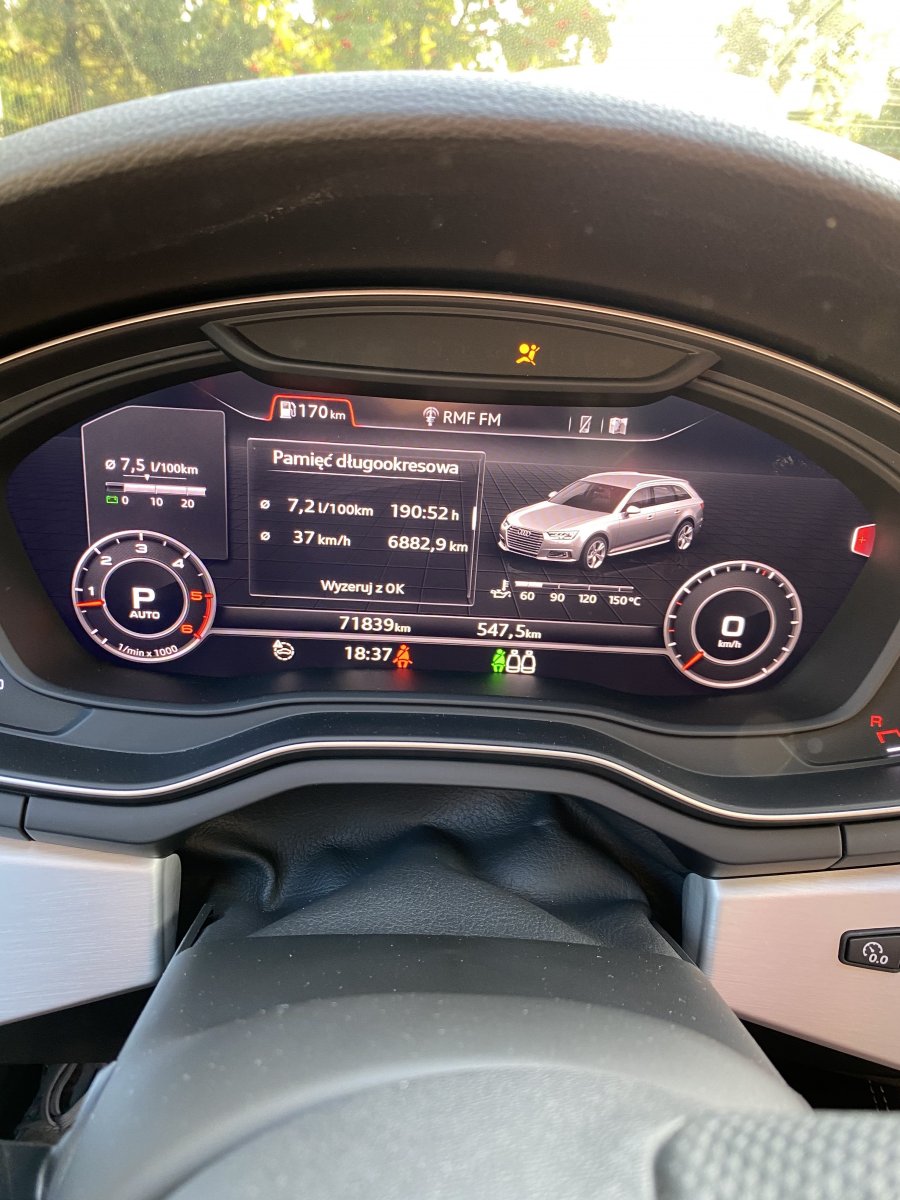

Usterka Audi pre sense w A4 B9
4 minuty temu, Muskel1 napisał:
Błąd ten jest sporadyczny i mogłeś go pozostawić. Wynika on często z zabrudzonej przedniej szyby, śniegu, zaparowanej szyby, niekorzystnego kąta padania promieni słonecznych na kamerę (oślepiając ją), lub czasem jazdy pod wiaduktem czy w tunelu. Błąd ten sam znika z VC gdy kamera ma dobrą widoczność.
Polak mądry po szkodzie :)) Umówiłem sie na poniedziałek do firmy która robi kalibracje kamer i radarów zobaczymy co powie
Jeżeli się tym zajmują to mają plansze kalibracyjne więc nie powinno być z tym problemu.

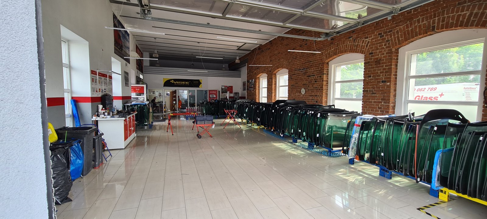

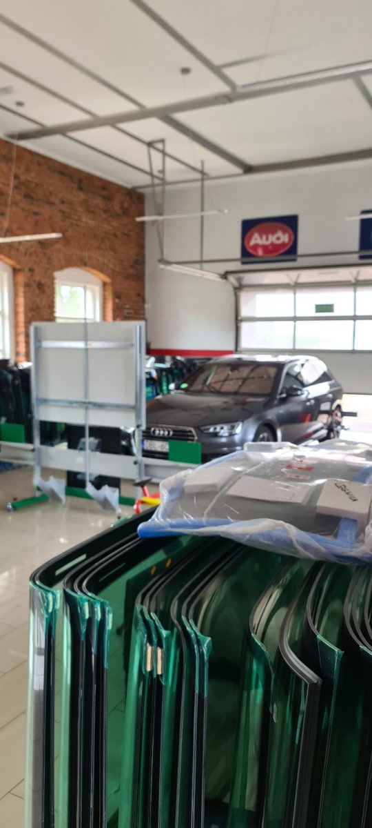

Maja podobno sprzęt do tego ,wymieniają szyby i robią kalibracje .W poniedziałek rano jestem umówiony. Dam znać czy się udało
Witam , usterka usunięta :)) tak jak napisał Wrclaguna trzeba było zrobić kalibracje kamery przedniej i dwóch  radarów (koszt 700zl) ,dziękuje wszystkim którzy zainteresowali się tematem i pomogli .Kalibracje robiłem w Legnicy w Auto Glass z czystym sumieniem mogę polecić ta firmę zajmująca się wymiana szyb i kalibracjami ,pełen profesjonalizm
