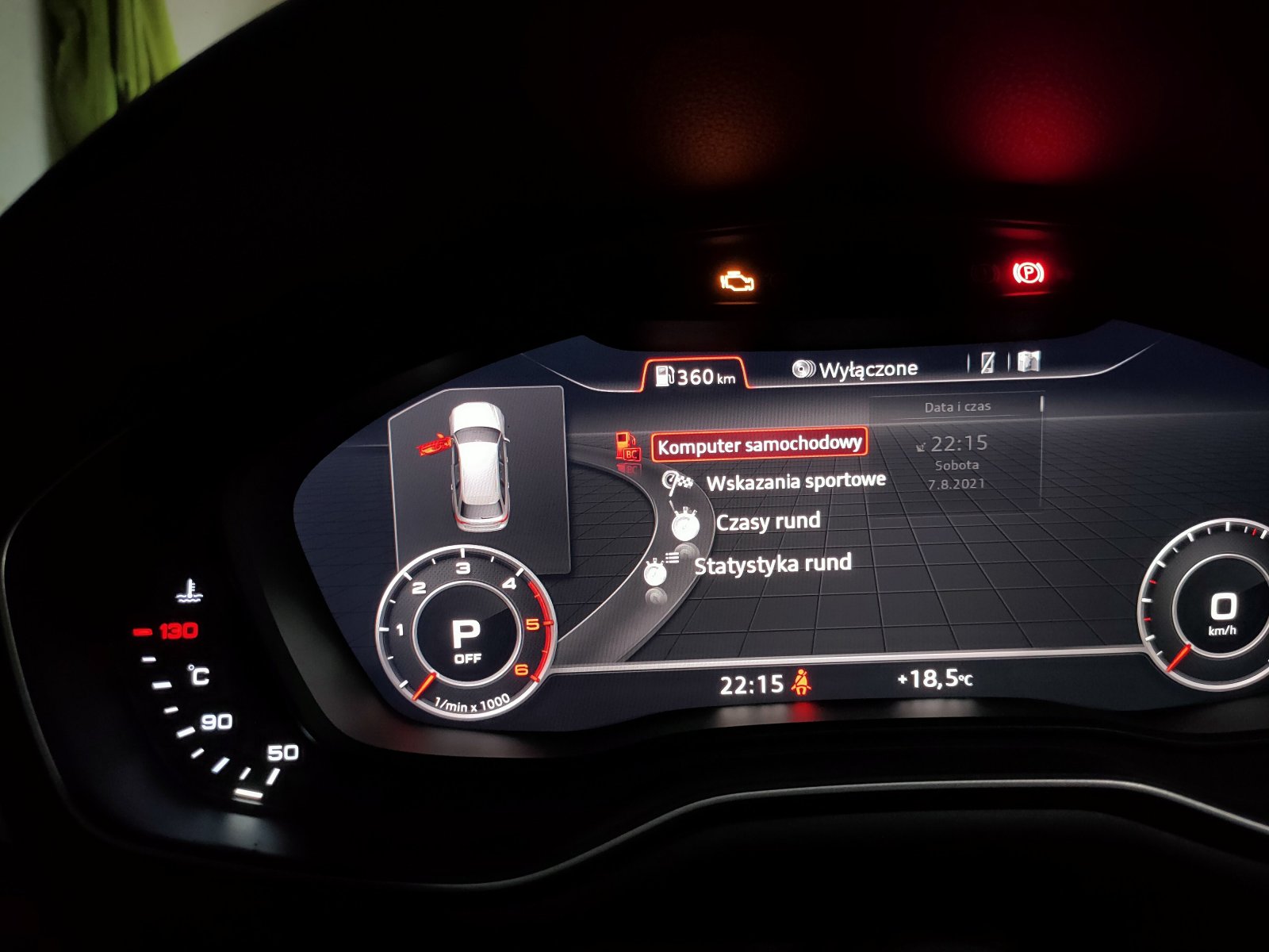

Dzisiaj udało się uruchomić kilka drobnych bajerów jak Test Zegarów, Lap Timer i widok komputera sportowego.
Zastanawiam się co jeszcze ciekawego można włączyć?
Widziałem opcje Easy Entry. Tylko gdzie dokładnie to znaleźć? I czy wie ktoś czy można zmienić aby po otwarciu auta zamiast świateł mijania zapalały się z przodu same DRL? Wydaje mi sie to bardziej atrakcyjna opcja z wyglądu.
Komputer sportowy nie będzie działał pomimo uruchomienia.
No właśnie miałem sprawdzić przy pierwszej okazji bo tego się spodziewałem. Mała strata. Dzięki. Przy następnej okazji się wyłączy.
