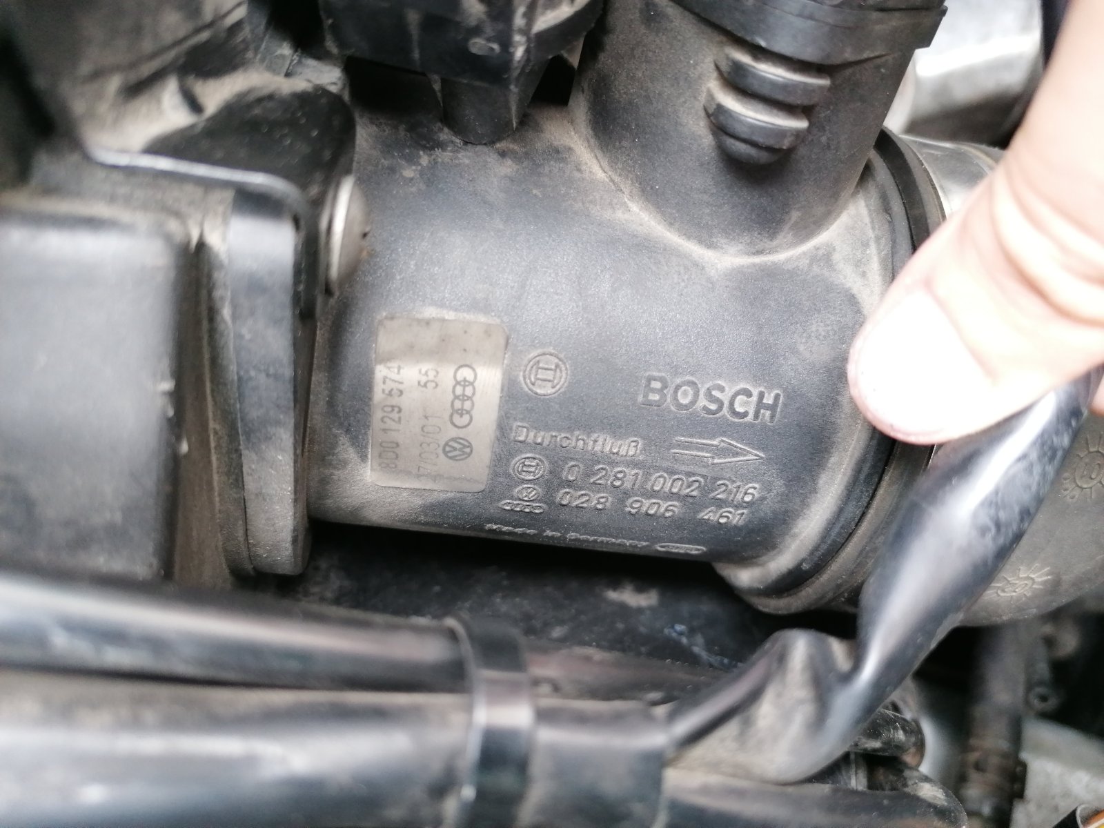

Mój przepływomierz i numery
Czy ten z linku poniżej jest oryginalny i się nada? pytam bo to spora różnica jeśli chodzi o cene

Przepływomierz dobrze pokazuje...
Zrób log rano na zimnym 013+023 i poczekaj z 5 min tak logując...
Sprawdź też wskazania czujnika temperatury na zimnym i na rozgrzanym...
Na próbę daj kawałek jakiejś blaszki pod EGR, też może powodować szarpanie...
