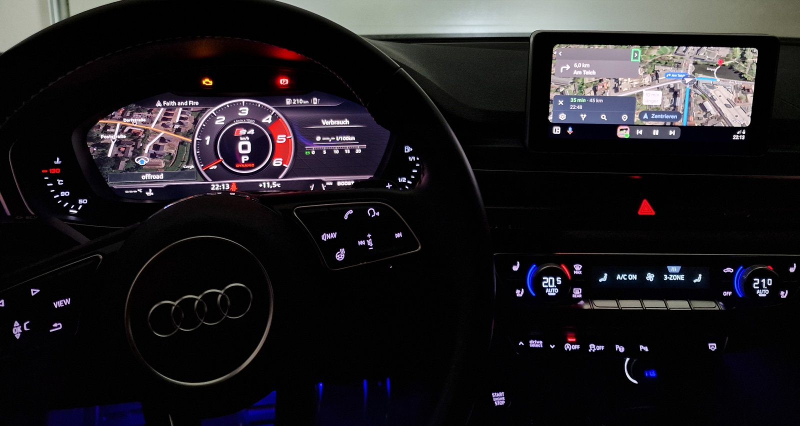

Tak wygląda to u mnie po aktywowaniu. Na AA jest aktywne nawigowanie do celu a na VC widoczna mapa jednostki 5F.
Tutaj opisałem jak to uruchomić :wink:
