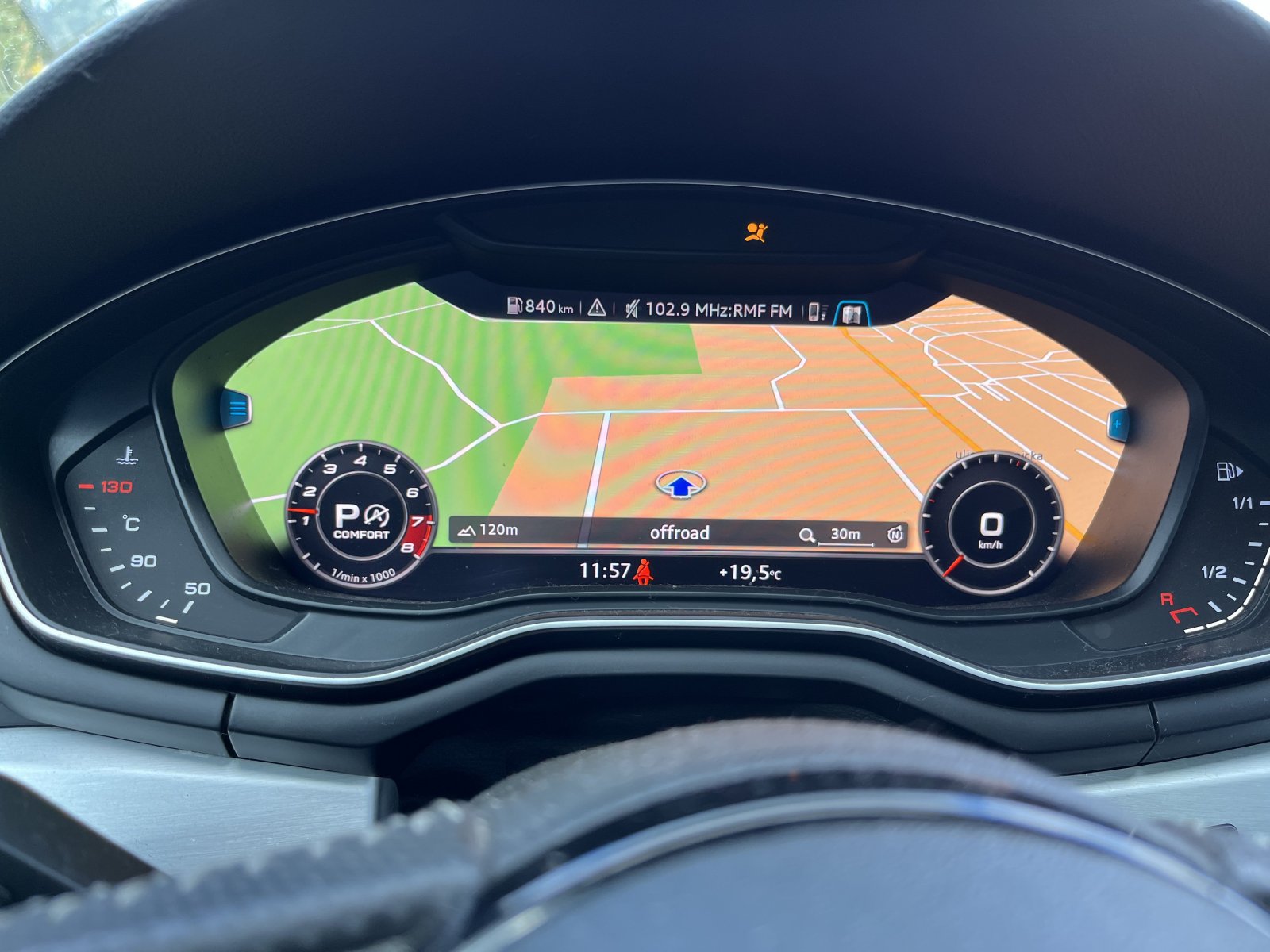

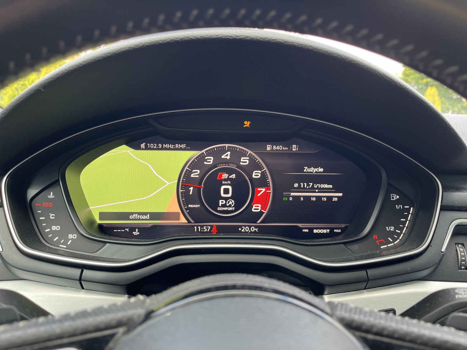

Witam, moze ktoś spotkał sie z podobnym problemem. Pacjent a4 b9 2017  H12 soft 0379. Po wrzuceniu sport layout wszystko działa poprawnie poza obrazem mapy. Tzn zmieniając widok mapy na małe okno z lewej strony, nie pomniejsza widoku mapy tylko jakby narzucało nakładkę zegarów na obraz całej mapy pod spodem. W efekcie widoczny jest tylko wycinek „lewej czesci” mapy a nie centrala część z znacznikiem lokalizacji.
ma ktos pomysł?
Możesz zmienić w ustawieniach na automatyczny zoom karty lub bez zoomowania i wtedy lewym walcem na kierownicy powiększasz i pomniejszasz widok.
Niestety nic to nie zmienia. Mapa na automatycznym zoomie powiększa sie i zmniejsza (tak samo na rolce) ale nadal centralna część mapy z znacznikiem lokalizacji znajduje sie na środku całego wyświetlacza „pod obrotomierz”
Odczekałeś uśpienie sterowników po aktywowaniu sport layout?
Tak
Czym uruchamiane sport layout?
Scrypt odisem
Klonem?
Oryginal głowica
To dziwna sprawa.
No właśnie. Wiele aut weszło bez problemu i działa bez zarzutu. Ten przypadek wydarzył sie w a4 i jeszcze jednym Q7.
To coś z tym skryptem nie tak.
