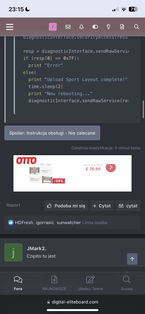

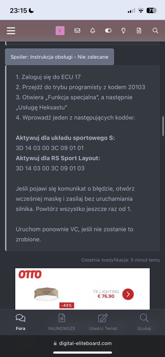

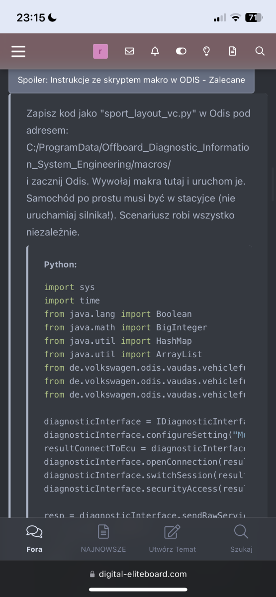

Mozna uruchomic sport layout zdalnie wystarczy komputer i vas 5054
Czy ktoś to może sprawdzić ?
Czyżby to było to?
Jak pewny jest ten skrypt do VCP?
Na niemieckim forum sa podane skrypty do vcp i odisa
Widzałem ale ze skryptami VCP jest nie do końca pewniak.
