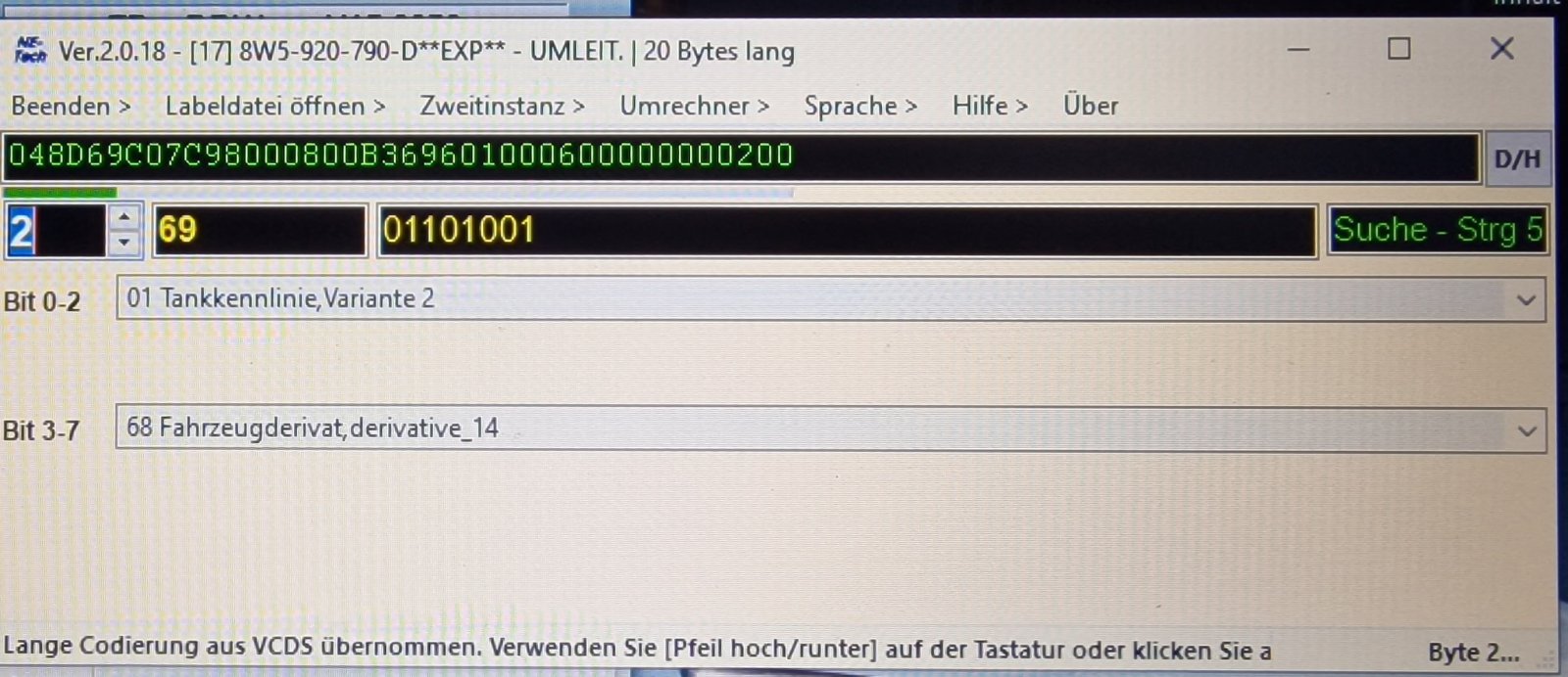

Otwierasz auto uruchamiasz zapłon i zmieniasz przyciskami na kierownicy widok na sport layout.  Jeżeli obrotomierz będzie pokazywał do 8 tyś. to musisz zmienić w kodowaniu VC widok na S4 Avant.
W tym celu wchodzisz w kodowania w sterowniku 17, w bajt 02 i w okienku masz widoczne kodowanie binarne, czyli osiem cyferek. Ja np. mam  widoczne 0110101. Aby zmienić na S4 Avant zmieniasz pierwsze 5 cyferek od lewej  na 01110xxx pozostawiając te 3 po prawej (xxx) niezmienione. Zapisujesz i tyle.

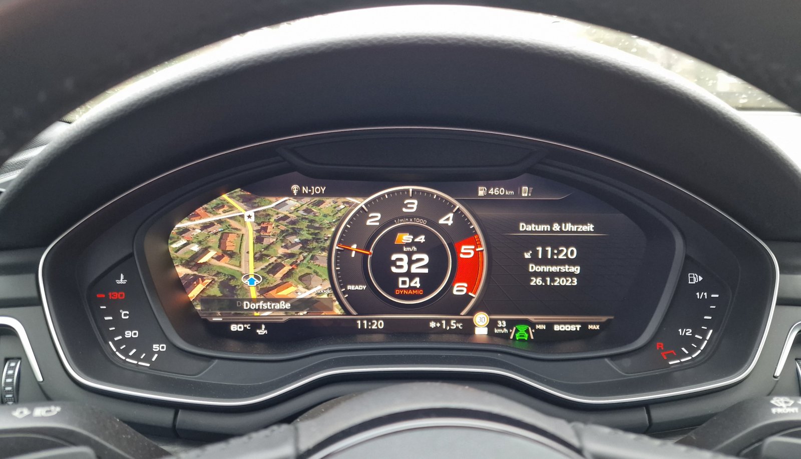

W nie których modelach możliwe że nie będzie pokazywac wskaźnika mapy na ekranie nawigacji tak jak na tym zdjeciu
:thumbup1:Wskaźnika Boost, mocy i momentu Nm także nie.
w benzynie boost zawsze działa , natomiast g meter czy moc moment no cóż nie przesadzajmy ,trzeba kupić rsa :P

działa ci wskaźnik mapy na podzielonym ekranie po lewej stronie?
U mnie skrypt VCP wszedł bez problemu i wskaźnik mapy jest także widoczny. Nie musiałem także przekodowywać widoku na S4 bo automatycznie pojawił się obrotomierz S4 do 6000 obr/min.
Przed załadowaniem skryptu miałem w kodowaniu wartość HEX 69 i taka pozostała (derivative 14 = A4 Avant).
