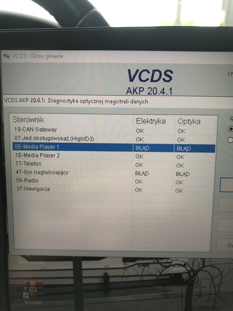

To wykonaj test połączenia urządzen w MOST
Podpowiesz gdzie  to znajdę ?
9 minut temu, Muskel1 napisał:
Kostki, kable i światłowód przy wzmacniaczu do sprawdzenia. Jeżeli wszystkie te elementy są ok to prawdopodobnie wzmacniacz padł.
