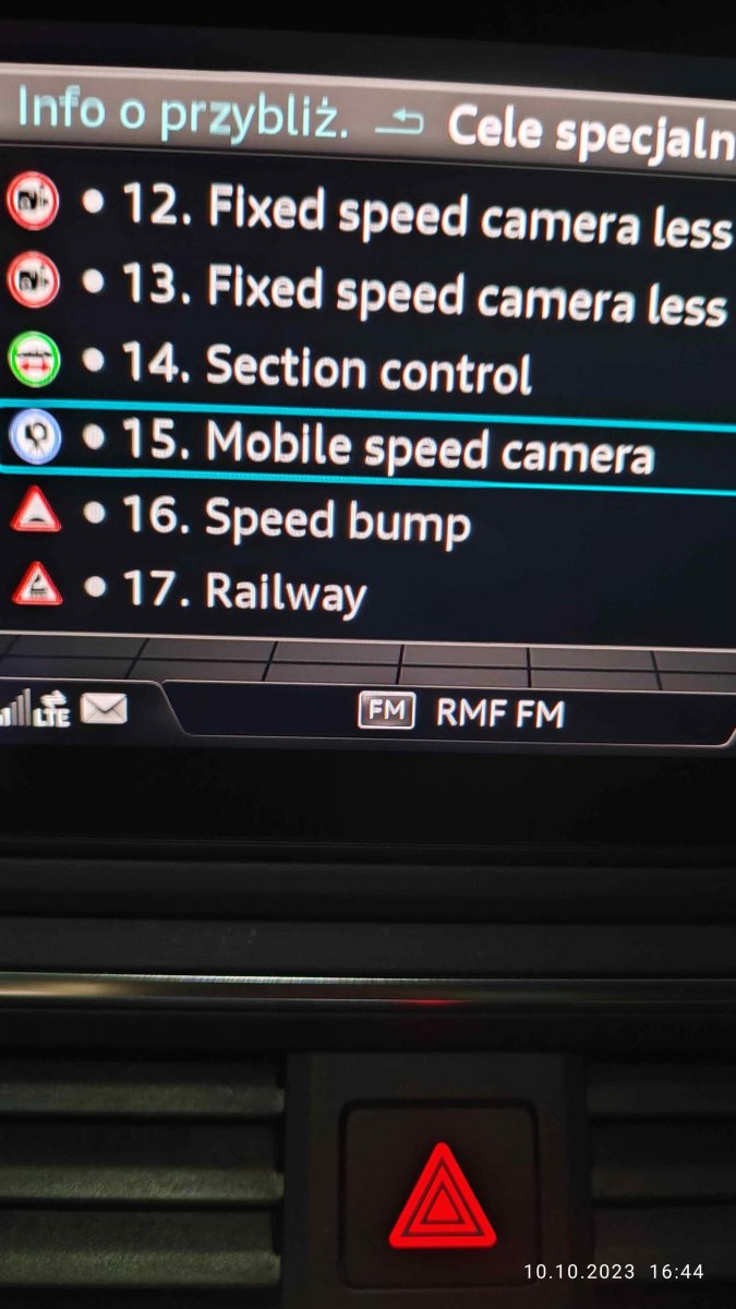

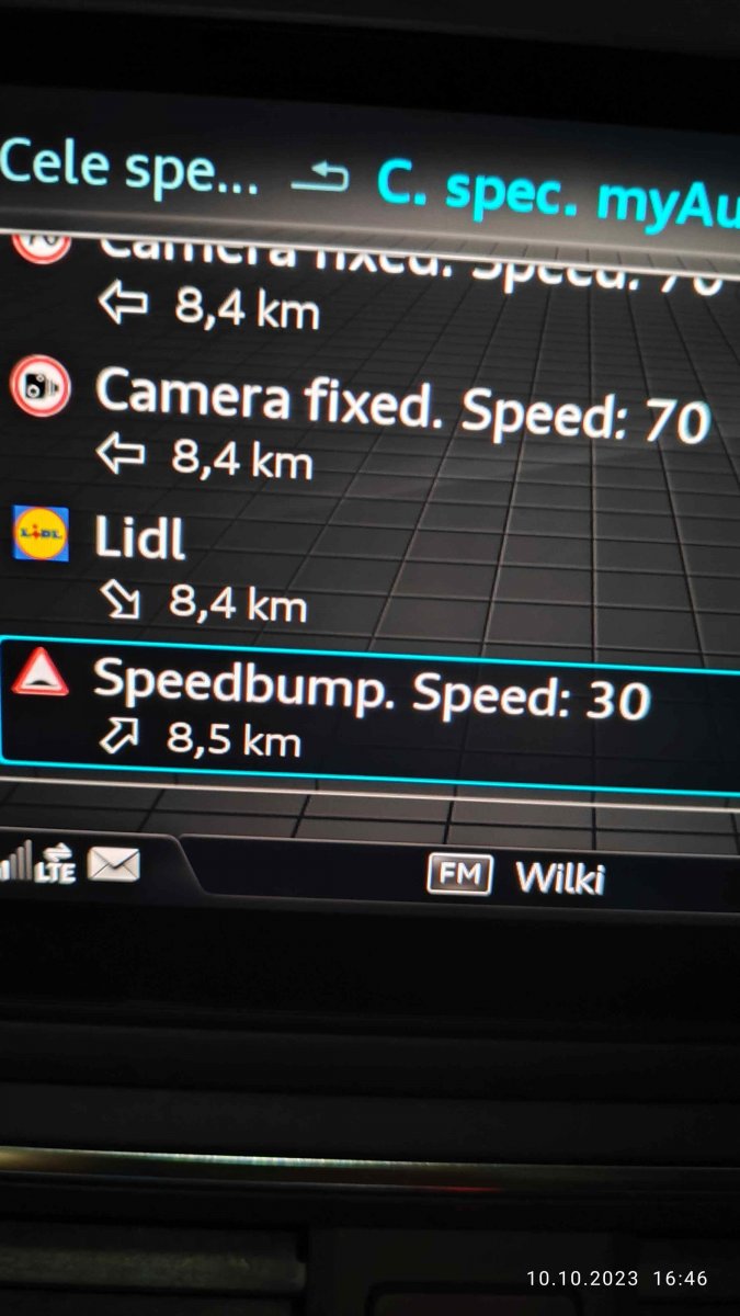

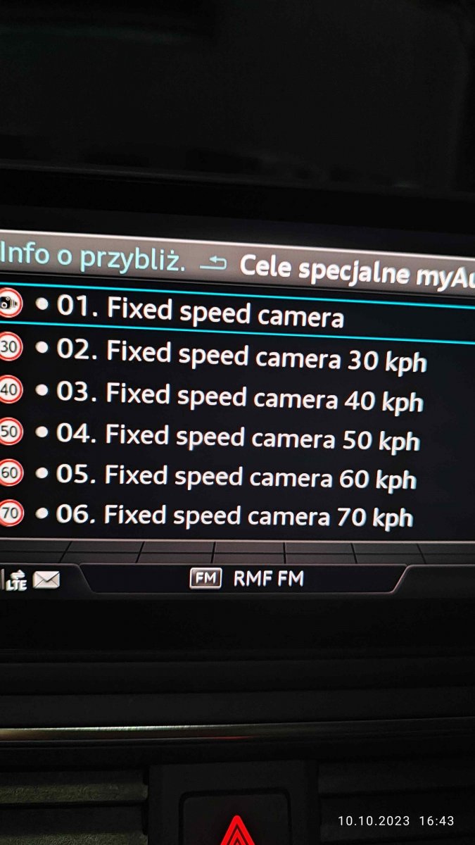

Jari1234567 Opublikowano 10 Października 2023 Opublikowano 10 Października 2023 W dniu 28.07.2023 o 08:31, Muskel1 napisał(a): AUDI_HIGH_EU_2023-06-29.zip Wgrałem te do małej nawigacji i .....działa!!! Na mapie też pokazują się fotoradary. Przetestuję w piątek na trasie 330km. Jest tam chyba z 7 fotoradarów po drodze więc się przekonamy 🙂 Pozdrawiam.
Jari1234567 Opublikowano 15 Października 2023 Opublikowano 15 Października 2023 Przetestowane. Punkty POI działają!! Co prawda są często nieścisłości bo np. pokazuje 90km/h a tam już jest 70km/h. To samo z fotoradarami !!! Pokazał owszem wszystkie które aktualnie są zamontowane na tej trasie którą jechałem ale też pokazał 3 których nie ma i od lat ich tam nie było!!! No cóż, trzeba to traktować jako dodatek i nie można się sugerować w trasie tylko tymi wytycznymi pokazywanymi na mapie. Fajnie pokazuje stacje benzynowe i wiele innych punktów. Ogólnie polecam. Zawartość dodana 48 minuty później Dziś wgrałem te AUDI-HIGH-EU-EXT-2023-08-07 i działają. Zobaczymy za jakiś czas w dłuższej trasie jak będzie. P.S. Zmień rozszerzenie z .txt na. zip i rozpakuj. AUDI-HIGH-EU-EXT-2023-08-07.txt
