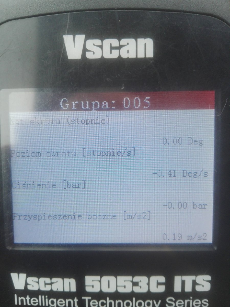

Edit:
Mam takie coś w kącie skrętu nic nie pokazuje. Poziom obrotu się zmienia.
W dniu 24.09.2021 o 16:54, Rafka532 napisał:
No właśnie ja mam Viakena, nawet aktualizowałem. Ale nie chciałem grzebać w ustawieniach by coś źle nie wpisać.
Edit:
Sprawdz czy masz w tym viakenie opcje dodatkowe w menu, jeżeli tak, to powinieneś mieć w nich adaptacje przepustnicy, a pozycje niżej adaptacje czujnika kata skrętu. Jeżeli nie, czeka Cię zabawa z vcds ponieważ tutaj nie wpuści Cię w kodowanie długie.
No właśnie doszedłem normalnie do połowy ale już potem co trzeba wejść na grupę 060 pisze mi, że nie obsługiwany moduł.
