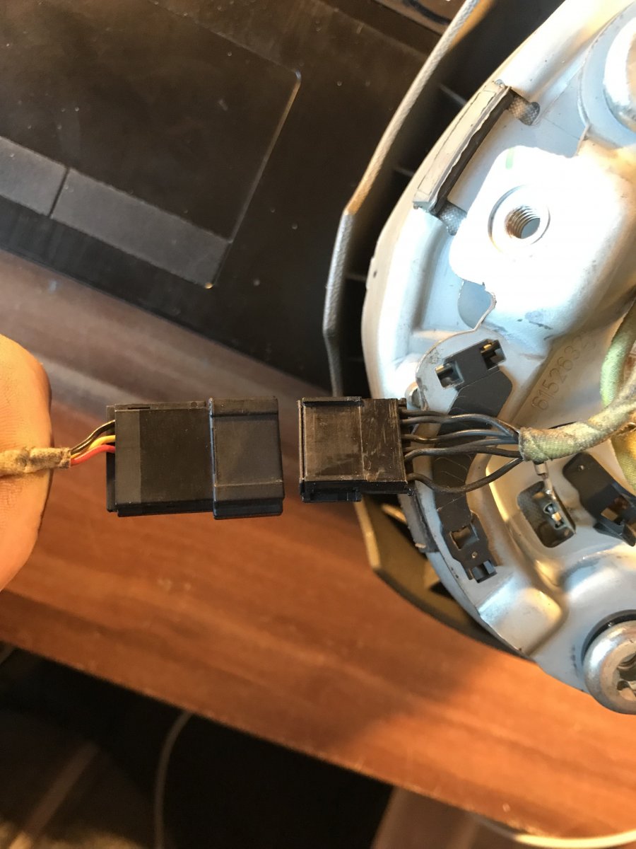

Czy w kierownicy lub jej obudowie jest jakiś czujnik który mógł po prostu sie odkręcić?
2 godziny temu, wrclaguna napisał:
musisz odczytac błedy  w (J792)
jak to zrobic?
VCDSem. Sterownik j792  to sterownik 1B od aktywnego wspomagania. Zrób pełny autoscan i wrzuć go tutaj

Z pewnego powodu (pewnie z braku zasilania) uruchomił Ci się test drogowy ESP, dlatego te błędy w sterowniku ABS widnieją i nie dają się wykasować. Musisz w takim razie przeprowadzić do kńca pozytywnie ten uruchomioy test ESP.
Tu masz 2 filmiki.
Tu masz 2 filmiki.
Dzięki wielkie, temat zaraz wykonam tylko złożę kierownicę.  Mam jeszcze pytanie odnośnie silnika wibracyjnego i jego braku przejścia, podłączyłem go na krótko, silniczek działa. Ale zaciekawiło mnie, że z jednej strony wtyczki są 3 kable a z drugiej. Wygląda to tak. Ktoś zmieniał przyciski i założył od wersji bez silniczka drgań? Wdg. schematu WRClaguny, powinno być 5 kabli. Może ktoś to potwierdzić?
EDIT @
Test wykonywałem jak na filmikach, bez zmian nie da rady go ukończyć, prawdopodobnie przy tych błędach
Edit 2 @#@#@
Dostałem się do modułu j792 pod podłogą, w środku sucho, kable ładne, piny czyste. Patrząc po schematach i okolicznościach w jakich problem nastąpił, stwierdzam awarie jednego z czujników na kolumnie kierowniczej. Niestety nie wiem jak on się nazywa i czy jest wymienny, dostęp też tragiczny, pewnie trzeba będzie wyciągać całą kolumne. Jakieś porady odnośnie demontażu?
Edytowane przez AudiA4B827
Dzisiejszego dnia wymieniłem kolumne kierowniczą, brak efektu.
-Wyjąłem sterownik J792 z myślą, że może gdzieś zmoknął, - nic z tych rzeczy, piny wszystkie w stanie idealnym, sterownik suchy.  Już powoli zaczynam mieć dosyć ... :facepalm:
Pompa ABS/ESP może dawać taki błąd bo szlak ją trafił? Przejrzałem prawie cały internet i nigdzie nie widzę tego błędu z dopiskiem w sprawdzeniu j792.
Kolumna kierownicza jak wyżej pisałem wymieniona, wiązki sprawdzone, podmieniony moduł j792 i błędy zniknęły !
Test Esp odrazu udało się wykonać ( Abs zniknął )
ESP + TMPS również !
W elektrycznym zawieszeniu + silniku brak błędów o blokowaniu różnych funkcji ! W ABS nic !
Audi Drive Select działa jak trzeba(  zmienia twardość kierownicy w zależności od trybu jazdy ).
Jedyny problem jest taki, że w 1B jest błąd o złym zakodowaniu sterownika ( niestety VCDS nie pozwala mi tam pogrzebać ) ale kod mogę wprowadzić. Sterownik używany, zostaje ASO? Czy ktoś może posiada jakiś kod aby to poprawnie zakodować ? Chciałem udać się na kalibrację radaru oraz kamery, lecz w ACC jest również ten błąd o złym kodowaniu 1B. Prawdopodobnie nie da rady przez to przeprowadzić kalibracji
Witam, dzisiaj również pojawił się u mnie błąd 03110 i przestało działać aktywne wspomaganie. Pacjent to a5 2010r, miałem problem z abs, esp, hamulcem postojowym i poziomowaniem świateł. Sprawdzałem bezpieczniki jednak były sprawne. Uszkodzony okazał się tylko czujnik abs więc go wymieniłem i wszystkie stare usterki zniknęły jednak pojawił się problem z dynamicznym wspomaganiem. Próbowałem kodować Byte 7 na kanale 09 zaznaczając dynamic/active steering installed jednak nadal nie działa i wyskakuje wyżej wspomniany błąd. Co mogę zrobić w takiej sytuacji?
