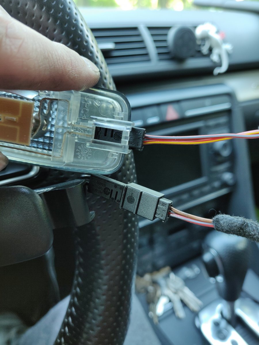

Panowie, mam problem :D
Nie wiem, jak wypiąć kabel od osłony przeciwsłonecznej. Ciągnę, podważam i nic. Boję się rozwalić :D
Pod podsufitką powinna być kostka ,ale nie wiem czy u ciebie ktoś wcześniej coś nie rzeźbił bo nie przypominam sobie różowej koszulki,u ciebie wygląda jakby ktoś to polutował, ale sprawdź czy dalej nie ma kostki,powinna być obłożona gąbką
Musisz kombinować bo to nie jest oryginalna wiązka. W Ori jest kostka w słoneczniku.
Chyba spróbuję zdemontować osłonę słupka bez tego. W zasadzie powinno wystarczyć na odchylenie jej i wsadzenie kabla od kamerki
Na przeciągnięcie przewodu spokojnie dasz radę bez demontażu słonecznika.
Wsadzasz pomiędzy osłonę słupka a szybę przednią plastikowy klin (np. do podważania tapicerek) i tworzy się szpara w którą wsadzasz przewód. 5 minut i cały będzie ukryty.
Btw taką kostkę powinieneś mieć w słoneczniku
Widocznie mam jakąś upośledzoną wersję :D
