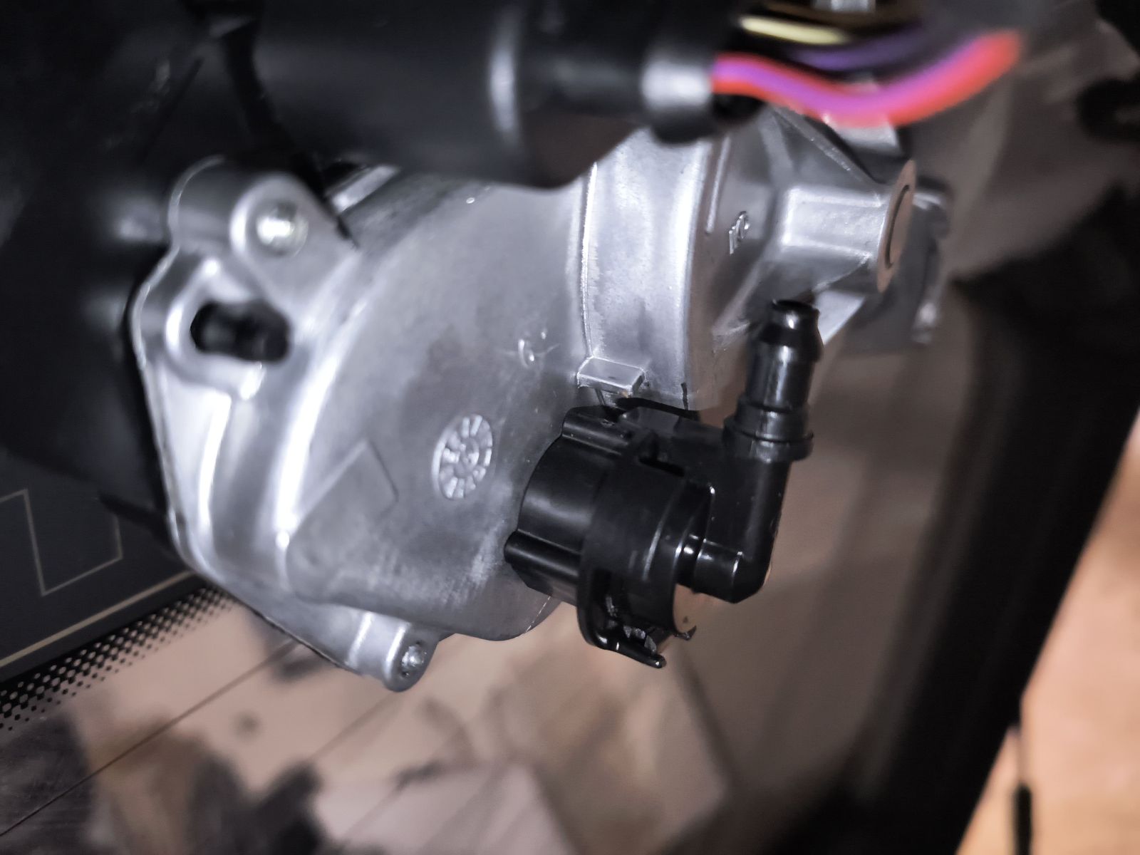

Witam.
Mam ten sam problem, nie działa tylny spryskiwacz.
Rozebrałem tapicerkę odpiąłem wężyk dochodzący do silniczka, sprawdzam płyn leci.
Demontaż dyszy przy wycieraczce rurka podpięta płyn nie leci.

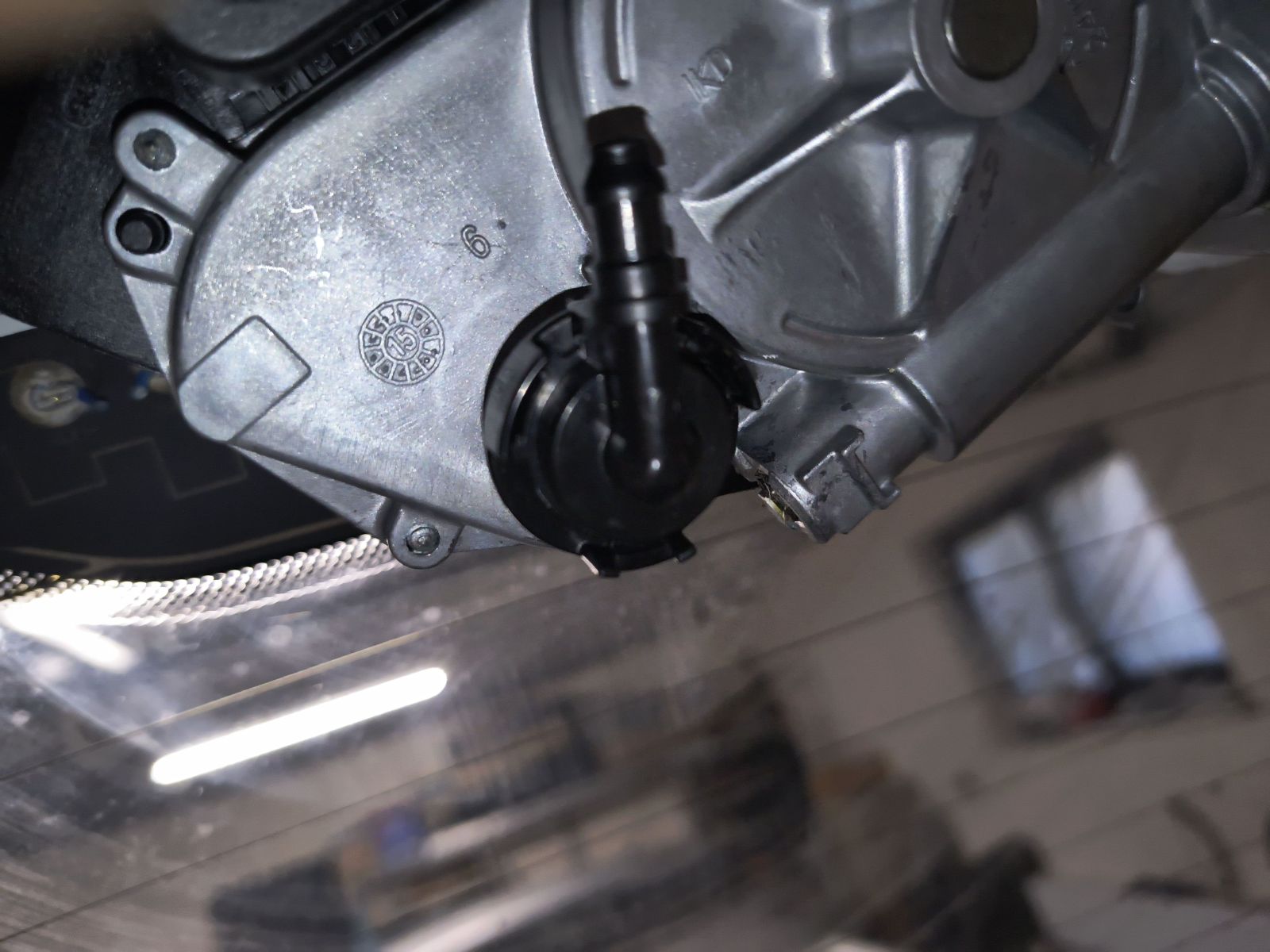

Macie jakieś pomysły, co tam w środku jeszcze jest, czyściłem wyciorem od zewnątrz.
Pytanie jak zdemontować to czarne kolanko 90st do którego dochodzi wąż. Obraca się delikatnie po podniesieniu zabezpieczenia ale zaraz się blokuję.
Próbowałem kompresorem przedmuchać nie dało rady, nie ma przejścia,, co może być przyczyną

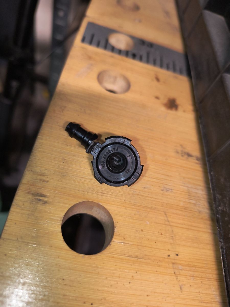

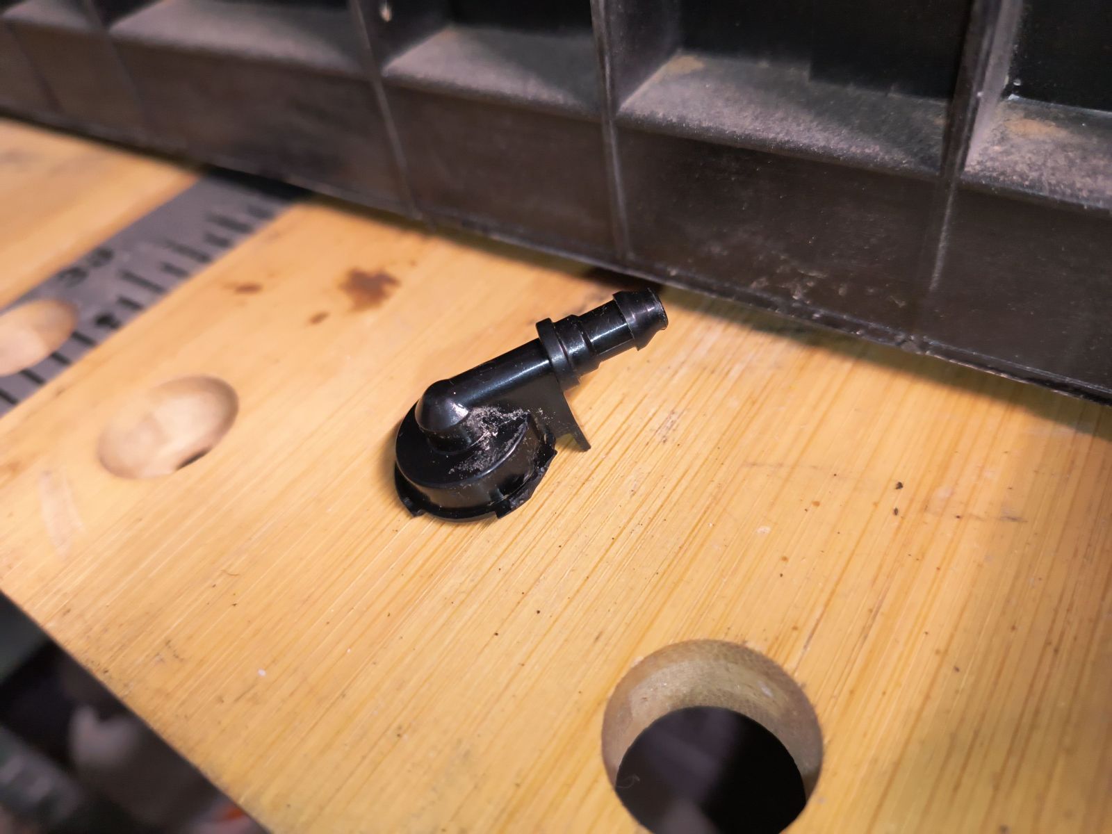

Ok ogarnięte, zatkane było to kolanko, pozdrawiam
Ja miałem podobny problem po zakupie swojej, i też było strasznie zabite to kolanko, po wyczyszczeniu z rdzy i osadu później niestety płyn wyciekał z niego. Póki co to dałem mały oring na trzpień i jak na razie bez wycieków. Bo chyba tego kolanka nie można nowego dostać.
Można.
