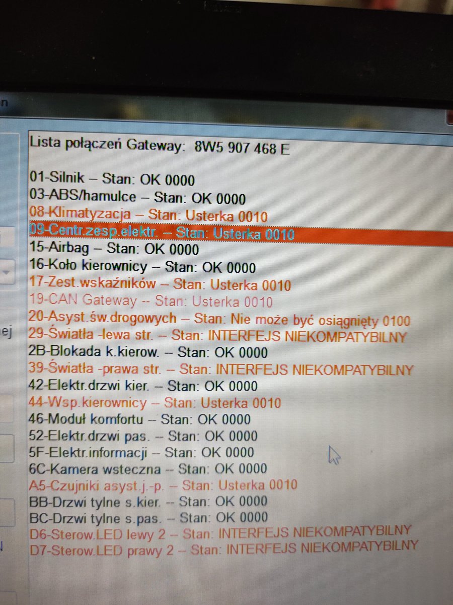

Witam
Wydawało  mi  się  iż  wprowadzenie  kilku  zmian  w  samochodzie  to  super  zabawa  i  prosta  sprawa  .Celem  było  uruchomienie  rozpoznawania znaków  i  kilka  innych  drobnych  zmian  .Cały  zabieg  zakończył  się  katastrofą  .Jak  widać  na  załączonym  obrazku.Dlatego  szukam  pomocy  kto  może  ogarnąć  ten  bajzel  >
Moze  ktos  jest  z  okolic  Tychy , Pszczyna ,Bielsko Biała
Dajcie  znac/790500913/ , chetnie  zaplace  za  pomoc  .
Wykonaj pełny autoscan i wrzuć go tutaj a nie zdjęcie, z którego nic nie wynika.
5 godzin temu, dering10 napisał:
Witam
Typ podwozia  F4-AU49 (8W5)
Skanowanie: 01 03 08 09 15 16 17 19 29 2B 39 42 44 46 52 5F 6C A5 BB BC
          D6 D7

   ROD: EV_BCM1BOSCHAU736_018_AU49.rod
   VCID: 020B3F0F950F189BD5-8056
   Sterownik silnika wycieraczek:
   Podsystem 1 - Oznaczenie elementu SW: 8W1 955 119     HW: 8V1 955 119 A  Plik etykiet: 1KX-955-119.CLB
   Komponent: WWS491 170804  043 0813
   Numer seryjny: 89435300301721605078
   Kodowanie: 5BC7F7
   Czujnik rozpoznawania deszczu i światła:
   Podsystem 2 - Oznaczenie elementu SW: 81A 955 555 A    HW: 81A 955 555
   Komponent: G397_RLFSS  H06 0002
   Numer seryjny: 20700505X81A955555A0
   Kodowanie: 02005D
   Przełącznik świateł:
   Podsystem 3 - Oznaczenie elementu SW: 4M0 941 531 AA    HW: 4M0 941 531 AA
   Komponent: E1 - LDS  H06 0008
   Numer seryjny: 22 06 2017  00996237
   Automatycznie przyciemniane lusterko wewnętrzne:
   Podsystem 4 - Oznaczenie elementu SW: 8W0 857 511     HW: 8W0 857 511
   Komponent: Y7_Innenspieg  H09 0002
   Numer seryjny: GX1CE129061723511270
   Kodowanie: 010000
   Moduł oświetlenia wnętrza:
   Podsystem 5 - Oznaczenie elementu SW: 8W0 947 135 BQ    HW: 8W0 947 135
   Komponent: J528-Dachele  H14 0130
   Numer seryjny: B00497945
   Jednostka obsługi funkcji jazdy i funkcji Komfort:
   Podsystem 6 - Oznaczenie elementu SW: 8W0 925 301 AC    HW: 8W0 925 301 AC
   Komponent: SL-B9/Q5NF  H17 0010
   Numer seryjny: 2617000075599006
   Kodowanie: 000000
Znaleziono 1 błąd:
65568 - Nieznany kod błędu
          U1415 00 [009] - -
          Potwierdzony - Testowany od skasowania kodów błędów
             Ramka zamrożona:
                    Stan błędu: 00000001
                    Priorytet błędu: 5
                    Częstość błędu: 1
                    Wew.licznik błędów: 45
                    Przebieg: 37184 km
                    Data: 2021.11.07
                    Czas: 11:45:33
                    average_Voltage_terminals: 11.60 V
                    Czujnik temperatury zewnętrznej-Wartość rezystancji: 0.00 kOhm
                    Czujnik temperatury zewnętrznej-Temperatura zewnętrzna w magistrali CAN: 12.50 °C
                    interior_temperature: 12.50 °C
                    Prędkość pojazdu: 0.00 km/h
                    Sterowanie zaciskami-Status zacisku 75: ON
                    Sterowanie zaciskami-Status zacisku 15: sygnał: ON
                    Sterowanie zaciskami-Zacisk 15 przez magistralę CAN: ON
                    Sterowanie zaciskami-Zacisk 75: kwalifikacja: OFF
Adres 15: Airbag (J234)       Plik etykiet:| 8W0-959-655.clb
   Oznaczenie elementu SW: 8W0 959 655 F    HW: 8W0 959 655 F
   Komponent: Airbag10.44   H03 0106
   Numer seryjny: 003UP0088M2C
   Kodowanie: AACCF0C00C800000585400F3D04C00000000
   Kod serwisu: WSC 02391 785 00200
   Zbiór danych ASAM: EV_AirbaAU10BPAAU736 006015
   ROD: EV_AirbaAU10BPAAU736_006_AU49.rod
   VCID: 4C97D137E7CB1EEB6F-8018
   Czujnik zderzenia bocznej poduszki bezpieczeństwa kierowcy:
   Podsystem 1 - Oznaczenie elementu SW: -----------    HW: 442 060 208 17
   Komponent: SideSensor_Df  1E2 0887
   Numer seryjny: 3577Y00B124FCA32F237
   Kodowanie: 2D2D2D
   Czujnik zderzenia bocznej poduszki bezpieczeństwa po stronie przedniego pasażera:
   Podsystem 2 - Oznaczenie elementu SW: -----------    HW: 442 060 208 17
   Komponent: SideSensor_Pf  1E2 0887
   Numer seryjny: 3587Y00AD2489D9130FF
   Kodowanie: 2D2D2D
   Czujnik zderzenia tylnej bocznej poduszki bezpieczeństwa po stronie kierowcy:
   Podsystem 3 - Oznaczenie elementu SW: -----------    HW: 442 0B2 407 17
   Komponent: SideSensor_Dr  1C7 0148
   Numer seryjny: 35177009F2711FF452FS
   Kodowanie: 2D2D2D
   Czujnik zderzenia tylnej bocznej poduszki bezpieczeństwa po stronie przedniego pasażera:
   Podsystem 4 - Oznaczenie elementu SW: -----------    HW: 442 0B2 407 17
   Komponent: SideSensor_Pr  1C7 0148
   Numer seryjny: 3527700BD2665747129B
   Kodowanie: 2D2D2D
   Czujnik zderzenia przedniej poduszki bezpieczeństwa kierowcy:
   Podsystem 5 - Oznaczenie elementu SW: -----------    HW: 442 0C2 306 17
   Komponent: FrontSensor_D  1C5 014A
   Numer seryjny: 3557500A12757BF17139
   Kodowanie: 2D2D2D
   Czujnik zderzenia przedniej poduszki bezpieczeństwa przedniego pasażera:
   Podsystem 6 - Oznaczenie elementu SW: -----------    HW: 442 0C2 306 17
   Komponent: FrontSensor_P  1C5 014A
   Numer seryjny: 3567500A12757BF4136C
   Kodowanie: 2D2D2D
   Czujnik zderzenia układu ochrony pieszych na środku:
   Podsystem 7 - Oznaczenie elementu SW: -----------    HW: 442 0C2 106 17
   Komponent: PedP_Sensor_C  1C5 014A
   Numer seryjny: 2307500BB26E28C32204
   Kodowanie: 2D2D2D
   Czujnik zderzenia układu ochrony pieszych po stronie kierowcy 2:
   Podsystem 8 - Oznaczenie elementu SW: -----------    HW: 442 430 106 18
   Komponent: PedPSensor_D2  256 0887
   Numer seryjny: I0M9M00B328937B4A3ER
   Kodowanie: 2D2D2D
   Czujnik zderzenia układu ochrony pieszych po stronie przedniego pasażera 2:
   Podsystem 9 - Oznaczenie elementu SW: -----------    HW: 442 430 106 18
   Komponent: PedPSensor_P2  256 0887
   Numer seryjny: I0N9M00BD2771CD493B-
   Kodowanie: 2D2D2D
Nie znaleziono błędów.
Adres 16: Koło kierownicy (J527)       Plik etykiet: 4M0-907-129.clb
   Oznaczenie elementu SW: 4M0 907 129 HA    HW: 4M0 907 129 HA
   Komponent: Lenks.Modul   H11 0009
   Zbiór danych ASAM: EV_SMLSKLOAU736 006008
   ROD: EV_SMLSKLOAU736_006.rod
   VCID: 76E353DFC9C7343BE9-8022
Adres 17: Zest.wskaźników (J285)       Plik etykiet:* Przekier.nieudane!-SRI2
   Oznaczenie elementu SW: 8W5 920 790 D    HW: 8W5 920 790 D
   Komponent: FBenRDW       H18 0371
   Kodowanie: 05A5F0902880A50807A7E9601000400000000000
   Kod serwisu: WSC 00046 123 12345
   Zbiór danych ASAM: EV_DashBoardAU736 001027
   ROD: EV_DashBoardAU736_AU49.rod
   VCID: 4385FA0BCA95D1939E-8016
Znaleziono 1 błąd:
16777089 - Magistrala danych
          U1121 00 [009] - brak informacji
          [Nowa funkcja - rozszerzone informacje o kodach błędów (protokół UDS) - jest dostępna wyłącznie przy użyciu najnowszych interfejsów, oferowanych na VCDS.pl.]
             Ramka zamrożona:
                    Priorytet błędu: 6
                    Częstość błędu: 1
                    Przebieg: 37184 km
                    Data: 2021.11.07
                    Czas: 11:45:33
Adres 19: CAN Gateway (J533)       Plik etykiet:* Brak
   Oznaczenie elementu SW: 8W5 907 468 E    HW: 8W5 907 468 E
   Komponent: Gateway       H42 0118
   Weryfikacja: 6A020003    Numer seryjny: 0386A522917917
   Kodowanie: 0301000100000640260700000000001248080007100000000175078E10000000
   Zbiór danych ASAM: EV_CGateCONTIAU491 003092
   ROD: EV_CGateCONTIAU491_003_AU49.rod
   VCID: 4B95D22BE2C519D366-801E
   Sterownik kierownicy wielofunkcyjnej:
   Podsystem 1 - Oznaczenie elementu SW: 8W0 951 523 B    HW: 8W0 951 523 B
   Komponent: J453 MFL  H06 0002
   Numer seryjny: 20170829232537 02160
   Sterownik układu kontroli akumulatora:
   Podsystem 2 - Oznaczenie elementu SW: 8S0 915 181 C    HW: 8S0 915 181 C
   Komponent: J367-BDMHella  H10 9070
   Numer seryjny: 9517344904
Znaleziono 1 błąd:
9457921 - Nieznany kod błędu
          B1916 04 [009] - Usterka systemu
             Ramka zamrożona:
                    Priorytet błędu: 4
                    Częstość błędu: 1
                    Przebieg: 37184 km
                    Data: 2021.11.07
                    Czas: 11:47:18
                    Zakaz włączenia układu wysokowoltowego-Sterownik poduszek bezpieczeństwa: nieaktywne
                    Zakaz włączenia układu wysokowoltowego-Układ sterowania temperaturą: nieaktywne
                    Zakaz włączenia układu wysokowoltowego-Elektronika silnika: nieaktywne
                    Zakaz włączenia układu wysokowoltowego-Przekładnik napięcia napędu elektrycznego: nieaktywne
                    Zakaz włączenia układu wysokowoltowego-Układ zarządzania akumulatorem hybrydowym: nieaktywne
                    Zakaz włączenia układu wysokowoltowego-Sterownik bezstykowego ładowania: nieaktywne
                    Zakaz włączenia układu wysokowoltowego-Urządzenie do ładowania akumulatorów wysokowoltowych: nieaktywne
                    Zakaz włączenia układu wysokowoltowego-Zakaz włączenia układu wysokowoltowego z powodu wypadku: nieaktywne
                    Zakaz włączenia układu wysokowoltowego-Zakaz włączenia układu wysokowoltowego z powodu dezaktywacji: nieaktywne
                    Zakaz włączenia układu wysokowoltowego-Zakaz włączenia układu wysokowoltowego z powodu zablokowania: nieaktywne
                    Zakaz włączenia układu wysokowoltowego-Zakaz włączenia układu wysokowoltowego z powodu przerwy: obwód przewodów 1: nieaktywne
                    Zakaz włączenia układu wysokowoltowego-Zakaz włączenia układu wysokowoltowego z powodu przerwy: obwód przewodów 2: nieaktywne
Adres 29: Światła -lewa str.
Interfejs niekompatybilny.
Rozważ wymianę swojego interfejsu Ross-Tech na nowy model.
Adres 2B: Blokada k.kierow. (J764)       Plik etykiet:* 5Q0-905-861.clb
   Oznaczenie elementu SW: 3Q0 905 861 A    HW: 3Q0 905 861 A
   Komponent: ELV-MLBevo    H05 0032
   Numer seryjny: 17000236660016
   Kodowanie: 0000000000000000
   Zbiór danych ASAM: EV_ELVMarquMQBB 001007
   ROD: EV_ELVMarquMQBB.rod
   VCID: 326BAFCF652F681B05-8066
Adres 39: Światła -prawa str.
Adres 42: Elektr.drzwi kier. (J386)       Plik etykiet:* Brak
   Oznaczenie elementu SW: 8W0 959 593 H    HW: 8W0 959 593 F
   Komponent: TSG FS        005 0125
   Numer seryjny: 0000275817998
   Kodowanie: 00149A204000000000001082
   Zbiór danych ASAM: EV_DCU2DriveSideMAXHCONT 001005
   ROD: EV_DCU2DriveSideMAXHCONT_AU49.rod
   VCID: 4FADC63B16DD25F30A-801A
Adres 44: Wsp.kierownicy (J500)       Plik etykiet:* Brak
   Oznaczenie elementu SW: 8W0 909 144 H    HW: 8W0 909 144 B
   Komponent: EPS_MLBEVO_ZF H08 0410
   Kodowanie: 09800300008000
   Zbiór danych ASAM: EV_EPSZFAU49X 003023
   ROD: EV_EPSZFAU49X_003.rod
   VCID: 428BFF0FD58FD89B95-8016
Znaleziono 1 błąd:
23040 - Magistrala danych
             Ramka zamrożona:
                    Priorytet błędu: 5
                    Częstość błędu: 1
                    Przebieg: 37184 km
                    Data: 2021.11.07
                    Czas: 11:45:32
                    Rozszerzone dane otoczenia 1-Silnik pracuje: Engine_not_running
                    Rozszerzone dane otoczenia 1-Napięcie zasilania: 0.00 V
                    Rozszerzone dane otoczenia 1-Temperatura: -70 °C
                    Rozszerzone dane otoczenia 1-Status systemu: 4
                    Rozszerzone dane otoczenia 1: 00
                    Rozszerzone dane otoczenia 1-driving_direction: 0
                    Rozszerzone dane otoczenia 1-KFA: 0
                    Rozszerzone dane otoczenia 1-KFC: 90
                    Rozszerzone dane otoczenia 1-Ready_To_Drive_Bit: 0
                    Rozszerzone dane otoczenia 1-StartStop Info: 0
                    Rozszerzone dane otoczenia 1-Steering_Angle_Calculated: 3 °
                    Rozszerzone dane otoczenia 1-Steering_Angle_Calculated_Sign: 1
                    Rozszerzone dane otoczenia 1-Steering_torque: 0.00 Nm
                    Rozszerzone dane otoczenia 1-Steering_Torque_Sign: 1
                    Rozszerzone dane otoczenia 15-MsgStateFifo_Byte0: AA AA AA AA
                    Rozszerzone dane otoczenia 15-MsgStateFifo_Byte1: FF FF FF FF
                    Rozszerzone dane otoczenia 15-MsgStateFifo_Byte2: FF FF FF FF
                    Rozszerzone dane otoczenia 15-MsgStateFifo_Byte3: FF FF FF FF
                    Rozszerzone dane otoczenia 15-NumOfMsgCntFaults: 00
                    Rozszerzone dane otoczenia 15-NumOfMsgCrcFaults_2: 00
                    Rozszerzone dane otoczenia 15-NumOfMsgNoFaults_3: 00
                    Rozszerzone dane otoczenia 15-NumOfMsgTimoFaults_1: 05
Adres 46: Moduł komfortu
Nie może być osiągnięty
Adres 52: Elektr.drzwi pas. (J387)       Plik etykiet:* Brak
   Oznaczenie elementu SW: 8W0 959 392 H    HW: 8W0 959 392 F
   Komponent: TSG BFS       005 0125
   Numer seryjny: 0000275420717
   Kodowanie: 00149A204000000000001080
   Zbiór danych ASAM: EV_DCU2PasseSideMAXHCONT 001005
   ROD: EV_DCU2PasseSideMAXHCONT_AU49.rod
Adres 5F: Elektr.informacji (J794)       Plik etykiet:* 8W0-035-MIB-HGH2.clb
   Oznaczenie elementu SW: 8W5 035 036 A    HW: 8W5 035 036
   Komponent: MU-P-LN-EU    034 1117
   Numer seryjny: A795I0HB056477
   Kodowanie: 01940101FF0A000053110001000A00332F002065017001009F
   Zbiór danych ASAM: EV_MUHig6C3Gen2HBAS 001115
   ROD: EV_MUHig6C3Gen2HBAS_AU49.rod
   VCID: 366393DF8947743B29-8062
   Naklejka z danymi:
   Podsystem 1 - Oznaczenie elementu SW: V03 959 802 TH    HW: -----------
   Komponent: ECE 2020  --- 0184
   Numer seryjny: --------------------
   Jednostka wskazań 1 systemu Multimedia:
   Podsystem 2 - Oznaczenie elementu SW: 8W0 919 605     HW: 8W0 919 605
   Komponent: AU49x_DU_HIGH  H40 0008
   Numer seryjny: AUZ8Z9HBJ03U43
   Jednostka obsługi systemu Multimedia:
   Podsystem 3 - Oznaczenie elementu SW: 8W0 919 614 R    HW: 8W0 919 614 R
   Komponent: ControlUnit_H  H30 0206
   Numer seryjny: APVAK106071700020003
   Baza danych Compact Disc:
   Podsystem 4 - Oznaczenie elementu SW: V03 959 800 EG    HW: -----------
   Komponent: Gracenote2  --- 1016
Adres 6C: Kamera wsteczna (J772)       Plik etykiet:* Przekier.nieudane!
   Oznaczenie elementu SW: 4M0 980 556 A    HW: 4M0 980 556 A
   Komponent: RVC Compact   H18 0250
   Kodowanie: 0294010102002001400040
   Kod serwisu: WSC 00046 000 00000
   Zbiór danych ASAM: EV_CamSysRVRVCPANAMLBEv 005010
   ROD: EV_CamSysRVRVCPANAMLBEv_005_AU49.rod
   VCID: 3365AACB9A3561130E-8066
Adres A5: Czujniki asyst.j.-p. (R242)       Plik etykiet:* Przekier.nieudane!
   Oznaczenie elementu SW: 8W0 907 217 C    HW: 8W0 907 217 C
   Komponent: BVS           H17 0050
   Kodowanie: 0404090100000401022023A0A40000EC20F0C020C000
   Zbiór danych ASAM: EV_BVSMLBevKOSTAAU736 002026
   ROD: EV_BVSMLBevKOSTAAU736_AU49.rod
   VCID: 3C7781F7B76BAE6BDF-8068
2 - ilość znalezionych błędów. Oto one:
4195334 - Nieznany kod błędu
          C10AC F4 [009] - Przetwarzanie nieznanego błędu

Sterownik klimatronika  jest  wymieniony  na  3 strefowy  ale  to najmniejszy  problem.
Twój klon nie daje rady odczytać błędów.
W folderze Ross-Tech-> VCDS-DRV znajduje się folder Debug a w nim pliki CodingLog.txt oraz CodingLog.csv
Otworz je, są w nich zapisane wszystkie kodowania i adaptacje, których dokonałeś, włącznie z datą, godziną oraz stara i nowa wartość i nr. sterownika, w którym dokonywałeś zmian. Na podstawie tego przywróć krok po kroku to co zmieniałeś.

Teraz, dering10 napisał:
Niestety  nie  udało się  przywrócić  pierwszych  ustawień  okazało  się  iż  pierwsza  ingerencja  miała  miejsce  w  maju
a  pliki  LOG  zostały  skasowane  i  klops  .
Na  razie  błędy  jakie  się  powtarzają  to  brak  parametryzacji  kamery  oraz  lamp  przednich  wobec  czego  szukam  kogoś  z  VCP  do  pomocy  ??
Nie  działa  System Pres Sens  oraz  autoadaptacja  lamp  przednich.
Prosze  o wsparcie  w temacie.  :)
01-Silnik -- Stan: OK 0000
03-ABS/hamulce -- Stan: OK 0000
08-Klimatyzacja -- Stan: Usterka 0010
09-Centr.zesp.elektr. -- Stan: Usterka 0010
15-Airbag -- Stan: OK 0000
16-Koło kierownicy -- Stan: OK 0000
17-Zest.wskaźników -- Stan: Usterka 0010
19-CAN Gateway -- Stan: Usterka 0010
29-Światła -lewa str. -- Stan: INTERFEJS NIEKOMPATYBILNY
2B-Blokada k.kierow. -- Stan: OK 0000
39-Światła -prawa str. -- Stan: INTERFEJS NIEKOMPATYBILNY
42-Elektr.drzwi kier. -- Stan: OK 0000
44-Wsp.kierownicy -- Stan: Usterka 0010
46-Moduł komfortu -- Stan: Niezarejestrowany 0001
52-Elektr.drzwi pas. -- Stan: OK 0000
5F-Elektr.informacji -- Stan: OK 0000
6C-Kamera wsteczna -- Stan: OK 0000
A5-Czujniki asyst.j.-p. -- Stan: Usterka 0010
BB-Drzwi tylne s.kier. -- Stan: OK 0000
BC-Drzwi tylne s.pas. -- Stan: OK 0000
D6-Sterow.LED lewy 2 -- Stan: INTERFEJS NIEKOMPATYBILNY
D7-Sterow.LED prawy 2 -- Stan: INTERFEJS NIEKOMPATYBILNY
   Kodowanie: 02005D
   Kodowanie: 010000
   Kodowanie: 000000
          U1415 00 [009] - -
             Ramka zamrożona:
                    Priorytet błędu: 5
                    Częstość błędu: 1
                    Wew.licznik błędów: 46
                    Przebieg: 37188 km
                    Data: 2021.11.14
                    Czas: 16:21:29
                    average_Voltage_terminals: 11.70 V
                    Czujnik temperatury zewnętrznej-Temperatura zewnętrzna w magistrali CAN: 11.50 °C
131364 - Reflektory
          C107E 54 [009] - Brak kalibracji
             Ramka zamrożona:
                    Priorytet błędu: 5
                    Częstość błędu: 1
                    Przebieg: 37188 km
                    Data: 2021.11.14
                    Czas: 16:21:29
   Kodowanie: 2D2D2D
   Kodowanie: 2D2D2D
   Kodowanie: 2D2D2D
   Kodowanie: 2D2D2D
   Kodowanie: 2D2D2D
   Kodowanie: 2D2D2D
   Kodowanie: 2D2D2D
   Kodowanie: 2D2D2D
   Kodowanie: 2D2D2D
   Kodowanie: 05A5F0902880A50807A7E9601000000000000000
Znaleziono 1 błąd:
             Ramka zamrożona:
                    Priorytet błędu: 6
                    Częstość błędu: 1
                    Przebieg: 37188 km
                    Data: 2021.11.14
                    Czas: 16:05:55
66304 - Nieznany kod błędu
          U1124 00 [009] - -
             Ramka zamrożona:
                    Priorytet błędu: 4
                    Częstość błędu: 1
                    Przebieg: 37188 km
                    Data: 2021.11.14
                    Czas: 16:07:45
             Ramka zamrożona:
                    Priorytet błędu: 4
                    Częstość błędu: 1
                    Przebieg: 37188 km
                    Data: 2021.11.14
                    Czas: 16:07:45
   Kodowanie: 09808300008000
Znaleziono 1 błąd:
             Ramka zamrożona:
                    Priorytet błędu: 5
                    Częstość błędu: 1
                    Przebieg: 37188 km
                    Data: 2021.11.14
                    Czas: 16:14:44
                    Rozszerzone dane otoczenia 1-Steering_Angle_Calculated: 6 °
                    Rozszerzone dane otoczenia 1-Steering_Torque_Sign: 0
   Kodowanie: 08149A204000000000001080
   Naklejka z danymi:
   Kodowanie: 0405090100000401022023A0A40000EC20F0C020C000
3 - ilość znalezionych błędów. Oto one:
0646 - Sterownik zakodowany nieprawidłowo
          U1014 00 [009] - -
             Ramka zamrożona:
                    Priorytet błędu: 4
                    Częstość błędu: 1
                    Przebieg: 37188 km
                    Data: 2021.11.14
                    Czas: 16:19:10
                    Temperatura sterownika: 28 °C
                    Napięcie zacisku 15: 11.80 V
             Ramka zamrożona:
                    Priorytet błędu: 4
                    Częstość błędu: 1
                    Przebieg: 37188 km
                    Data: 2021.11.14
                    Czas: 16:05:55
                    Temperatura sterownika: 27 °C
0660 - Brak Nastaw podstawowych
          B2010 00 [009] - -
             Ramka zamrożona:
                    Priorytet błędu: 4
                    Częstość błędu: 1
                    Przebieg: 37188 km
                    Data: 2021.11.14
                    Czas: 16:05:55
Adres BB: Drzwi tylne s.kier. (J388)       Plik etykiet:* Brak
   Oznaczenie elementu SW: 8W0 959 595 H    HW: 8W0 959 595 F
   Komponent: TSG HFS       005 0125
   Numer seryjny: 0000273557265
   Kodowanie: 000098200000000000001080
   Zbiór danych ASAM: EV_DCU2RearDriveMAXHCONT 001005
   ROD: EV_DCU2RearDriveMAXHCONT_VW37.rod
   VCID: 51A9C04300E933031C-8004
Adres BC: Drzwi tylne s.pas. (J389)       Plik etykiet:* Brak
   Komponent: TSG HBFS      005 0125
   Numer seryjny: 0000275960043
   Zbiór danych ASAM: EV_DCU2RearPasseMAXHCONT 001005
   ROD: EV_DCU2RearPasseMAXHCONT_VW37.rod
Adres D6: Sterow.LED lewy 2
Adres D7: Sterow.LED prawy 2
Koniec --------------------(Skanowanie trwało: 04:26)----------------------
Log-AUDI -WAUZZZF41JN006029-37188km.txt
Chyba nie obejdzie się bez wizyty w ASO i podpięciu online i porónaniu oraz przywróceniu kodowań i adaptacji. Kij wie co Ty tam nagrzebałeś.
Pachnie trochę utratą nastaw podstawowych kamery przedniej A5.
Trochę dużo tych błędów ale miałem podobną sytuację jak chciałem uruchomić asystenta pasa ruchu.
Wróć z ustawieniami asystenta do początku (default value z poniższego linku).
Jeśli pomoże to zrób kodowanie asystenta od nowa, z tym że wyłącz w jednostce 09 bajt 35 bit 0 (wg instrukcji trzeba to aktywować a to powodowało u mnie błąd, na internecie zalecają po prostu dezaktywować ten bit). Po tym wszystko hula.

Parę błędów jest spowodowane że używasz chińskiego VCDS.
