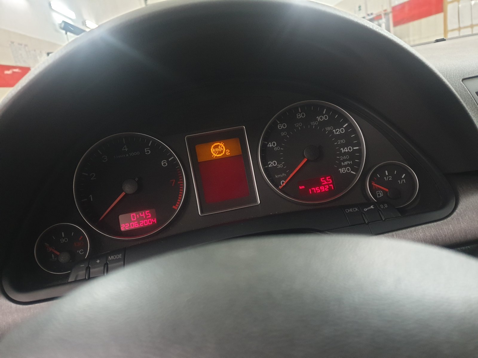

Ktos mi powie co sie dzieje z tym licznikiem.

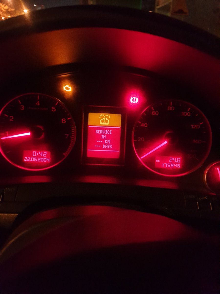

Gdy mam wyłączone auto kluczyk wyjęty to fis sie tak swieci(zdj 1) a gdy odpale to ciagle pokazuje serwis -nawet go skasowałem ale nic nie zadziałało. Może to.byc wina słabego akumulatora? Czy moze licznika.
Podczas jazdy widac ze tak ikonka jakby ciagle sie odswiezala(od serwisu) czasem na pol sekundy przeskoczy na spalanie itp ale potem znowu ten serwis i logo kmhi itp
Prawdopodobnie uszkodzona płytka z przyciskami tam gdzie jest serwis,można to wymienić.
