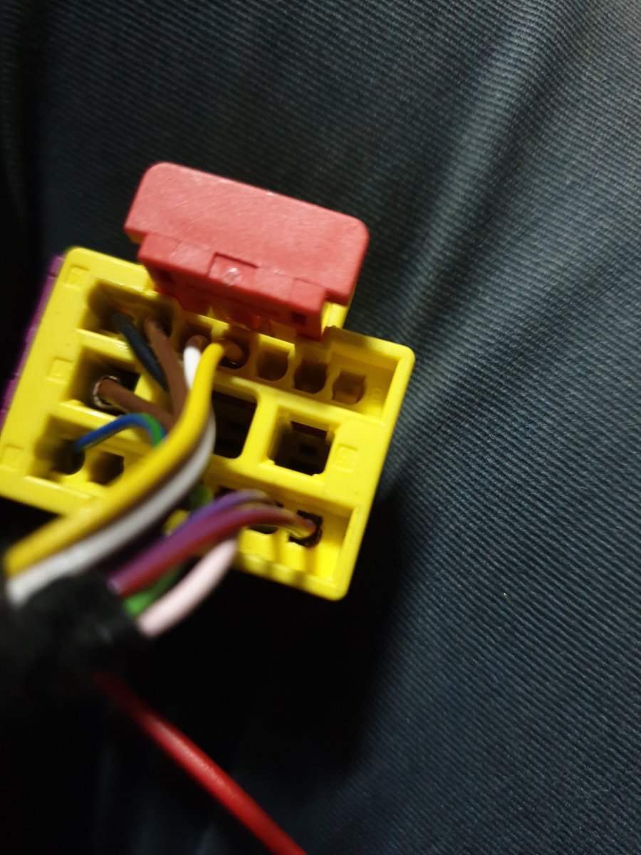

Patrząc na wcześniejszy schemat i porównując z żółtą kostką w moim pająku, zastanawiam się czy nie mam namieszane w niej.
Miałem podobną sytuację i prawie wszystkie te same błędy jak podpinałem videorejestrator pod kostkę czujnika deszczu na szybie. Omyłkowo wpiąłem kostke (odwróciłem o 180°) i posypało błędami. W kostce były 3 przewody, plus, masa i LIN BUS. Wpinając odwrotnie brakowało komunikacji LIN BUS i posypały się też takie błędy. Być może coć masz słabo lub niepoprawnie wpięte.
Wsadzałem i było słychać klik, zabezpieczenie kostki wchodziło na swoje miejsce. W wcześniejszej manetce nie odzywały się nawet przyciski, tu już działają. Kolejna padnięta?
Sprawdź jeszcze poprawność okablowania kostki.
Kolego @Muskel1 :)Na pierwszej stronie wkleiłeś schemat połączenia kabelków, ale mam wrażenie że niepełny. Potrzebuję całość żeby sprawdzić okablowanie, piny.:wink:
Już Ok, zatrybiłem:DWszystkie połączenia pinów z kostką sie zgadzają.  Tylko nie wiem czy kolory pasują. Może coś jest poprzekładane. Już się czepiam wszystkiego:(

Tutaj wyszukałem Ci już kolory do kabli w kostce.
Przewód w pin 15 powinien być czerwono-zielony a jest brązowy. Oglądam ze zdjęcia jakie zrobiłem, jutro pójdę do auta i obejrzę dokładnie.
Na pinie 15 powinieneś mieć stałe 12V do ogrzewania kierownicy.
No żesz ..... sam go tam dociągnąłem, miałem tylko przewód brązowy. Lata już, i głowa inna:wink:

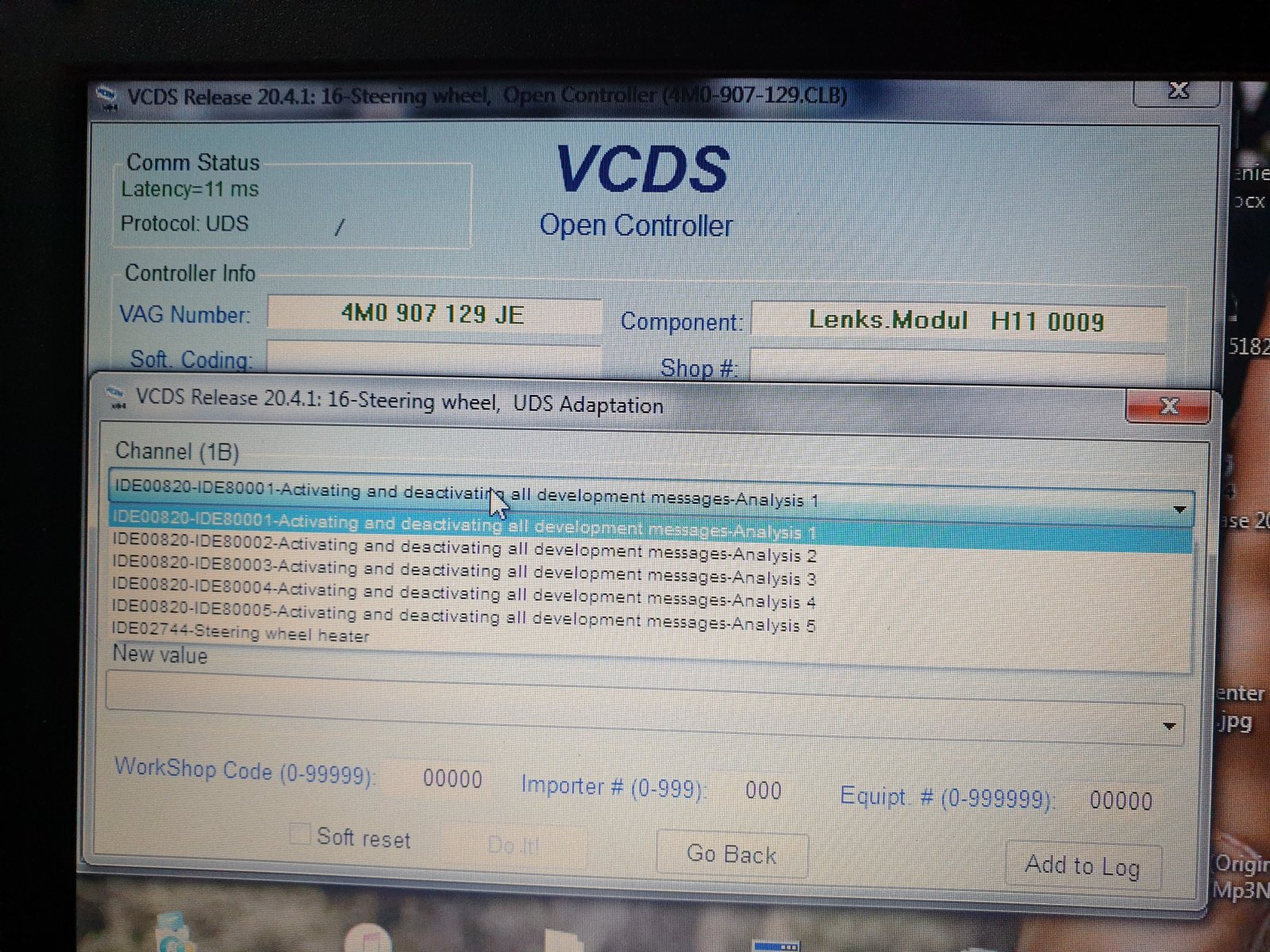

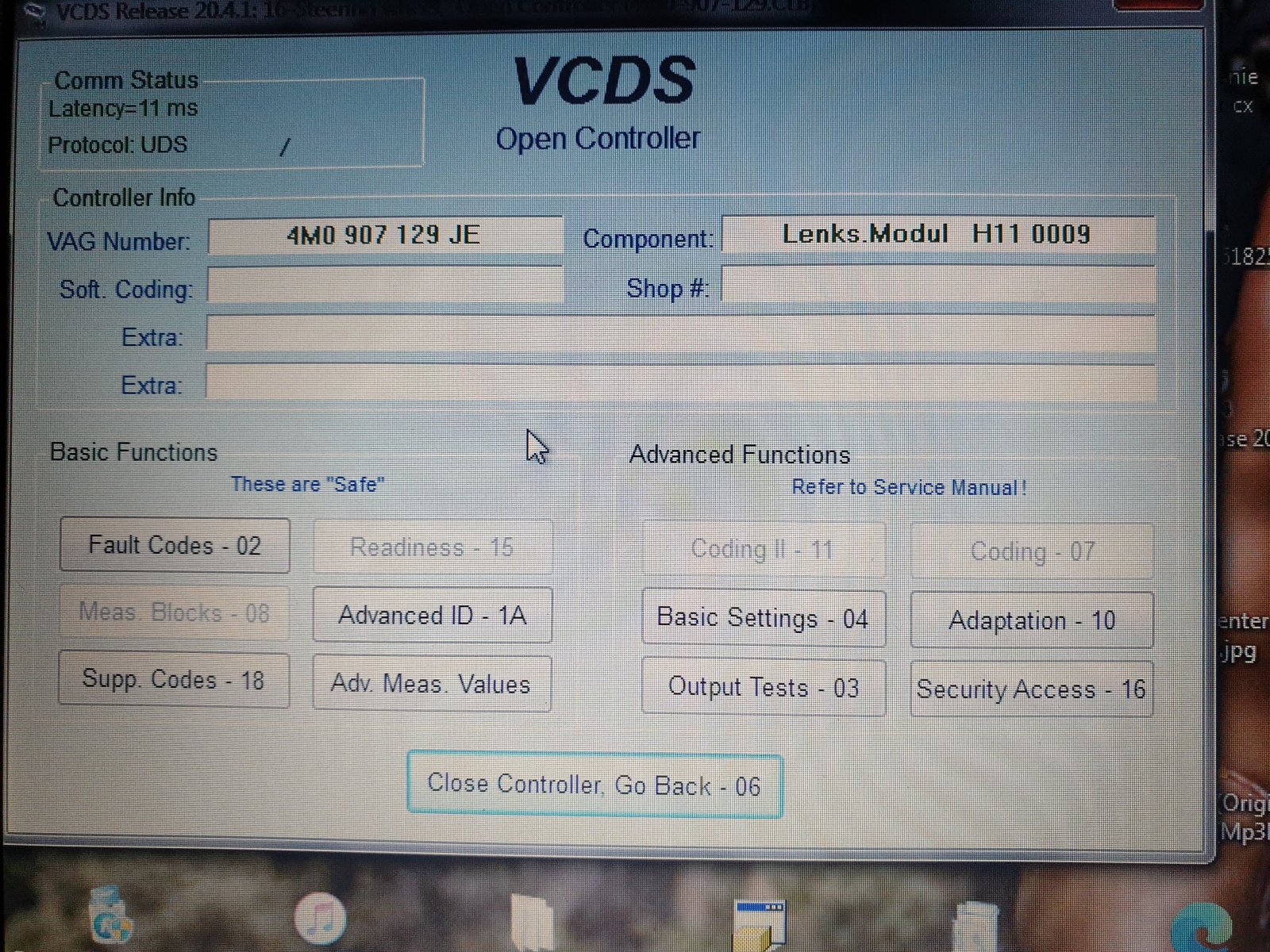

W sterowniku kierownicy jest "VAG Number" i "Component". W innych sterownikach jest więcej opisu.
Chciałem zaadaptować kierownicę ale nie przyjmuje kodowania kodowania
Edytowane przez Andrzejx
W sterowniku kierownicy nie ma kodowania.

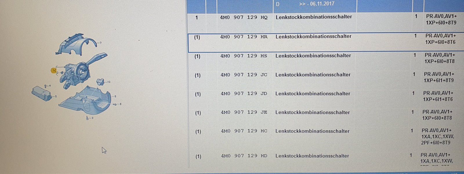

Nawiązując dalej w tym temacie. Dostałem informacje odnośnie manetki którą chciałem zamontować w moim B9 z podgrzewaną kierownicą.
Mam manetkę 4M0907129HD
PR-8T6 - tempomat GRA z ogranicznikiem prędkosci
6I0 - bez Lane Assist
a manetka o numerach 4M0907129JE posiada
PR-8T8 - ACC z Follow to stop i Limiterem
PR-6I1 - z Lane Assist
I podobno tu jest cały konflikt. To nie będzie trybiło.  Trzeba "kodować system".
"Nie uruchomisz manetki z ACC na zwykłym tempomacie"
Może ktoś podpowie jaka manetka pasowała by do mojego auta z grzaną kierownicą?
Być może ten podejdzie
 4M0 907 129 HR, jest do następującego wyposażenia:
K8D - Avant
1XP- ogrzewana kierownica trójramienna
6l0 - bez Lane Assist
8T6 - Tempomat GRA bez ACC
AV0 - ruch lewostronny
AV1- ruch prawostronny
