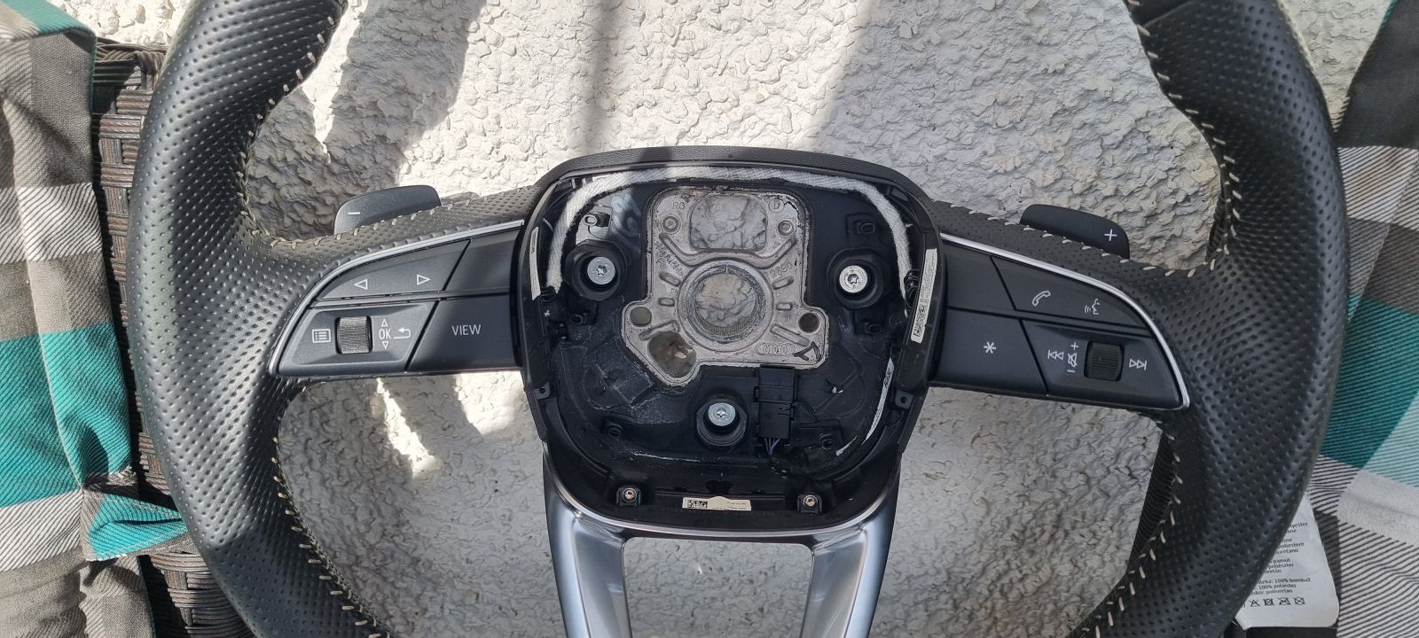

Witam serdecznie, podepne sie do watku bo wydaje sie byc pobliski.
Chce doposazyc swoje Audi SQ5 z 21 roku, poliftowe,  w grzana kierownice z plaskim spodem - z tego co widze, sa w koncu takie fabryczne, dostepne jako opcja do C8 RS6 czy RS7 (podejrzewam innych samochodow z najwyzszej polki).
Samochod jest wyposazony w Lane Assist wiec podejrzewam kierownica musi miec Hands on Detection oraz Wibracje; rozumiem, ze musze poprowadzic przewod 12v od kostki z bezpiecznikami do modulu z przelacznikami a ten tez musze wymienic na taki ktory obsluguje grzanie + wszystko to co jest fabrycznie. Czy jest szansa by ktos zasugerowal numery czesci ktore beda pasowac? Spedzilem wiele godzin szukajac, dzwoniac po serwisach i znajduje albo ludzi ktorzy chca mi sprzedac taki zestaw za pare tysiecy euro albo mowia, ze sie nie da...
Pozdrawiam forumowiczow!
