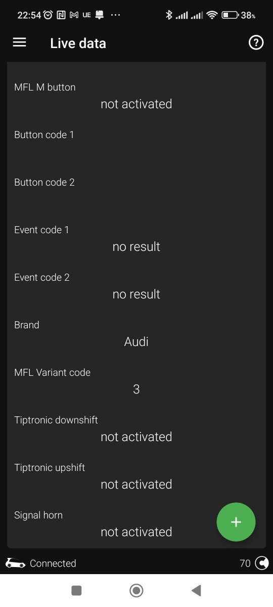

Same przyciski z podstawowych na te z przyciskiem navi. Wszystkie przyciski działają poprawnie, nie działają łopatki. Nowe przyciski są z kiery bez łopatek, więc pewnie w tym problem. Doszedłem że trzeba aktywować tiptronic downshift/upshift w
The Multifunction Steering Wheel Control Module, bo on jest w prawych przyciskach, tylko nie wiem jak to zrobić.
Używam nieszczęsnego ODB11
