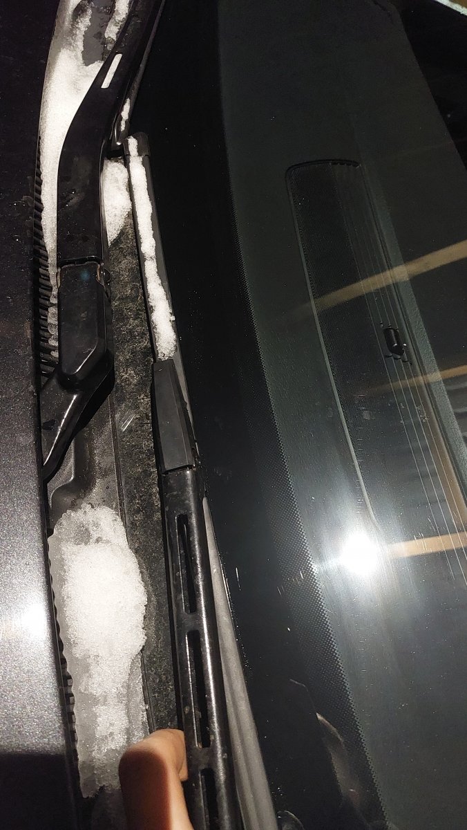

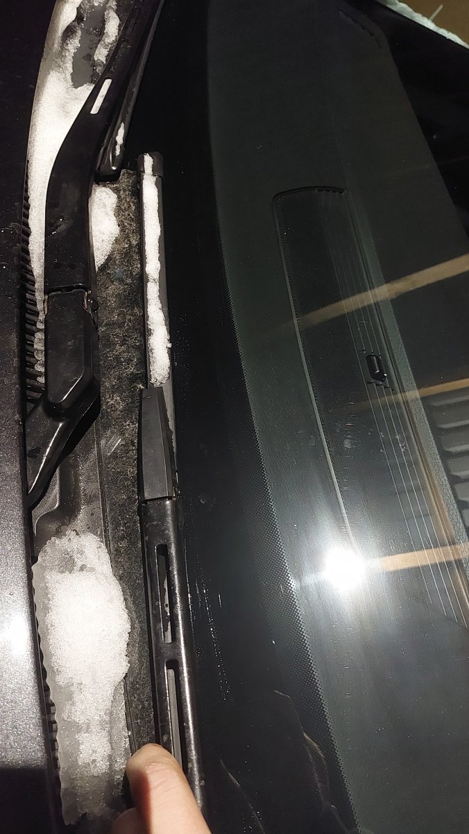

Ja już przerobiłem wiele firm wycieraczek i wszystkie żyją u mnie bardzo krótko, myślałem że chodzi o ustawienie ramion ale względnie się zgadza, tylko że no właśnie względnie bo osadzone pióro ma duży luz na boki, tak powinno być czy pióro powinno siedzieć dosyć sztywno? Domyślam się że ściskanie tego elementu na którym osadza się wycieraczki niewiele zmieni i trzeba szukać mniej zmęczonych używek?
Co masz na myśli, że na boki chodzi? W którym miejscu?
Na zdjęciu widać najbardziej przy końcu wycieraczki, w tej płaszczyźnie jakby lewo - prawo
To masz jakieś wyru.... już adaptery.
Może jakoś spróbować ścisnąć te miejsce w którym się osadza wycieraczkę żeby nie było tak luźne albo na nowo nitować? Chyba że to bez sensu i szukać drugich używek bo to już dramat z tymi wycieraczkami...
Te adaptery plastikowe są nie pod te ramiona, je wymień w pierwszej kolejności.
