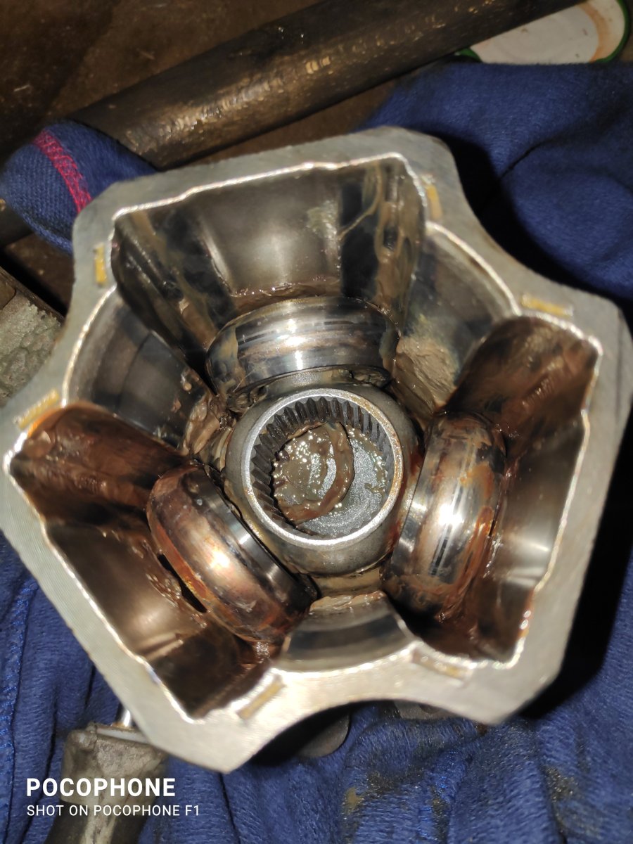

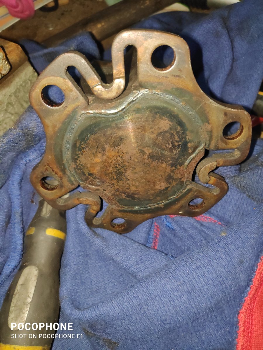

Witam Pany, wynikł problem - zabrałem się za wymianę osłony przegubu wewnętrznego gdyż pękła gumowa osłona. Wyjąłem całą oś wyjąłem zabezpieczenie z tyłu przebiegu i zacząłem zbijać ciężko ale poszło, teraz najlepsze na końcu w środku jest drugie zabezpieczenie i środek nie chce wyjść, a tył przebubu wygląda na fabrycznie zaspawany.
Doradzcie co z tym zrobić bo siedzę w garażu i słabo to wygląda, wrzucam foto.
Czy da się wyciągnąć ten element ze środka?? Wtedy już złożyć to nie problem, proszę o jakieś porady i pomoc.

Żeby go wyjąć trzeba podszlifować w miejscach gdzie kamienie się blokują,same brzegi,wtedy wyjdzie bez problemu

Trzeba zeszlifować, inaczej nie zejdzie.
Dzięki za odpowiedź. Przy składaniu trzeba ten przegub jakoś zabezpieczać? Mam tu na myśli lekkie sklepanie miejsc szlifowanych. Widziałem podobne przeguby które dosłownie trzymały się na samej osłonie. Po jej rozpięciu bez żadnego oporu można było krzyżak wysunąć. W sumie nie wiem czy tak powinno być. Pozdrawiam
Ja poskładałem bez zaklepywania. Z tego co widziałem po przegubie w jego wnętrzu to pracuje on na niewielkim zakresie i w dodatku w okolicach jego połowy, więc nie martw się, że się rozleci.
Nic nie klepiesz,nie wyskoczy,nowy schodzi bez problemu,stary też powinien zejść ,niestety często trzeba szlifować -zmęczenie materiału
