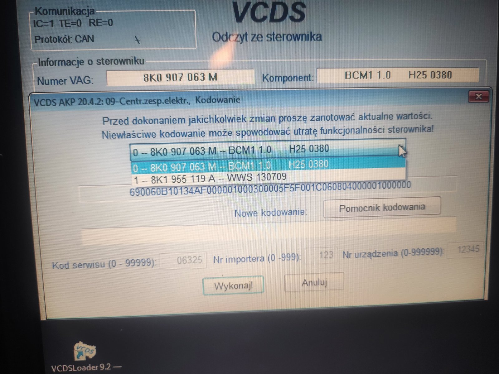

Witam czy jest możliwość zakodowania automatycznie włączanych świateł po zmierzchu w aucie z lampami halogenowymi? Dołożyłem czujnik zmierzchu i deszczu (oryginalnie nie bylo).
Czujnik deszczu działa bez zarzutu, ale przy ustawieniu świateł w pozycję "auto" podświetla sie tylko licznik a światła nie działają.
W VCDS-przy kodowaniu powinny byc chyba 3 pozycje u mnie tej trzeciej nie ma (zdjęcie)

Nie widać w zakładce czujnika światła i deszczu więc coś musiałeś źle dołożyć.
Zakodowałeś poprawnie?
