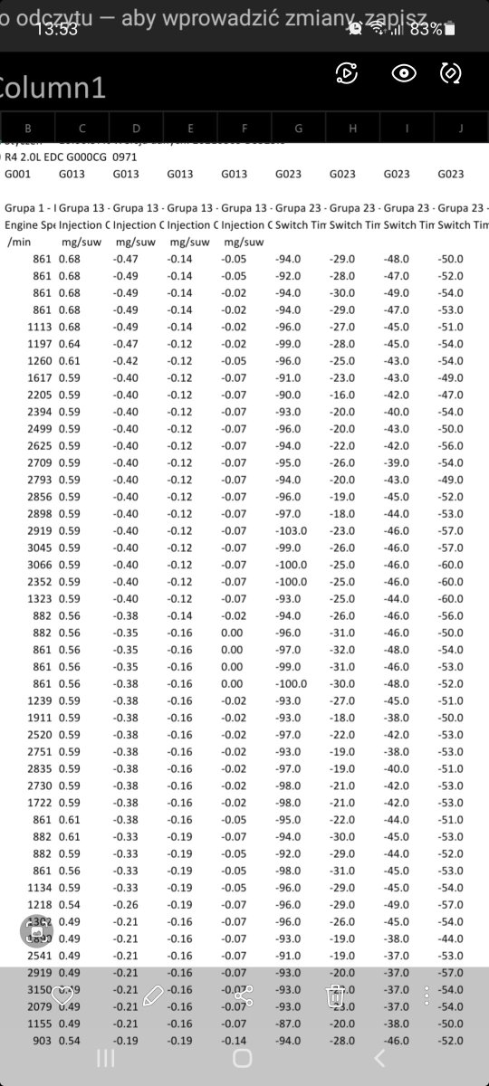

Bns Opublikowano 12 Stycznia 2022 Opublikowano 12 Stycznia 2022 Cześć, Panowie mam następujący problem po regeneracji uszkodzonego PD ma strasznie wysoki BIP na nim, dochodzą do -102. Zadzwoniłem do serwisu w którym go regenerował i powiedzieli mi że tak musi być i jeżeli chce żeby było dobrze muszę zregenerować wszystki bo winą złych parametrów są pozostałe trzy. Moim zdaniem wina jest w źle wyregulowango/zregenrowanego PD. Moim zdaniem parametr BIP jest wartością niezależna dla każdego wtrysku Zaznaczam że PD został zamontowany zgodnie ze sztuką. Pozdrawia I proszę was o poradę czy tak powinno być jak oni mówią czy go reklamować?

Bns Opublikowano 12 Stycznia 2022 Autor Opublikowano 12 Stycznia 2022 Godzinę temu, Pieterb napisał: Z tego co mi wiadomo to ujemne bipy zwykle oznaczają braki paliwa. Tutaj więc, zainteresowałbym się tandempompą lub filtrem a może też i pompa w zbiorniku. Tutaj są bardziej kumaci koledzy, więc być może oni Ci to lepiej i dokładniej poradzą. Dzięki za zainteresowanie. Co do tandem to mam zamiar zmierzyć ciśnienie, ale dopiero w przyszłym tygodniu. Jak widać na logach to wszystkie bipy są na minusie ele ten po regeneracji ewidetnie odbiega ku granicznym wartością a tym bardziej że to jest pierwszy cylinder. Właśnie liczę na opinie zawodowców co znają temat z autopsji i doradza. Bo nie koniecznie wymiana tandem rozwiąże problemu tego PD pozostałych myślę że napewno. Uszczelniacze wymieniane na czterech PD przy regeneracji. Gniazda robione 60.000km temu. Wtryski zamieniane miejscami wartosci przechodzą za PD. Narazie nie chciał bym tandem ruszać ale jak będzie trzeba to się wymieni. Wydaje mi się że na tej powinien uzyskać lepsze bipy. Podobne do 2 cylindra.

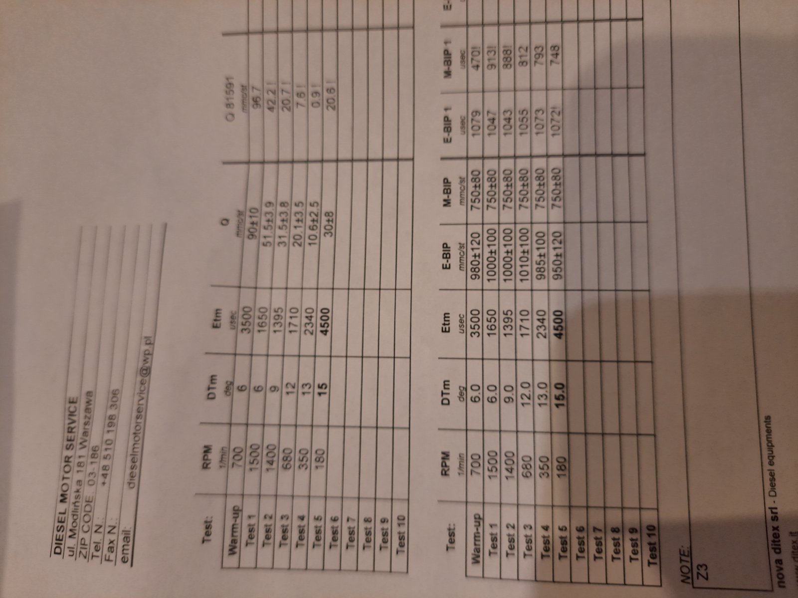

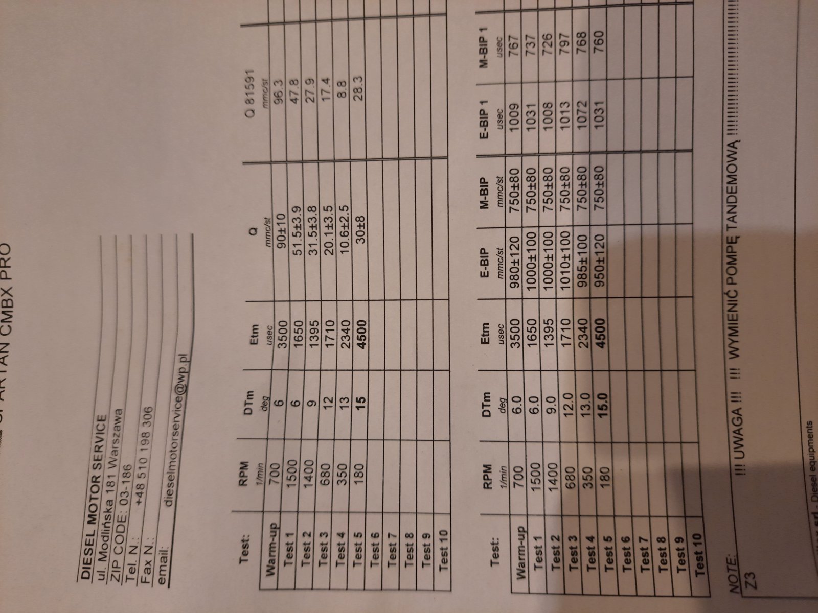

nadybek Opublikowano 12 Stycznia 2022 Opublikowano 12 Stycznia 2022 Jak wedruje z pd to problem z regeneracja. Albo za niskie cisnienie otwarcia albo lipnej jakosci/nieodpowiedni rozpylacz. Dostales papier z pomiaru po regeneracji? Jak tak to nie badz taki i pokaz na forum Reklamowac
Bns Opublikowano 12 Stycznia 2022 Autor Opublikowano 12 Stycznia 2022 2 godziny temu, nadybek napisał: Jak wedruje z pd to problem z regeneracja. Albo za niskie cisnienie otwarcia albo lipnej jakosci/nieodpowiedni rozpylacz. Dostales papier z pomiaru po regeneracji? Jak tak to nie badz taki i pokaz na forum Reklamowac Końcówka pd nie wymieniana (deklaracja serwisu) zregenerowali go ale na jakiej zasadzie to nie wiem. Papiery, oczywiście że dali.

nadybek Opublikowano 16 Stycznia 2022 Opublikowano 16 Stycznia 2022 No na papierze ok ale nie wiem skąd takie info, żeby wymienić pompę tandemową... Na 100% śruba dociskajaca PD odpowiednio wyregulowana? Cofnięta o 180stopni?
