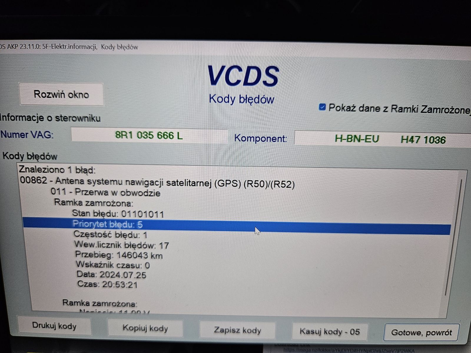

Witam, mam podobny problem, mam błąd 00862, GPS się pogubił, sprawdziłem w zielonym menu i GPS gubił cały czas zasięg, kupiłem nową oryginalną antenę, wymieniłem, GPS działa, satelity widzi w zielonym menu, ale błędu nie da się skasować, co ciekawe częstotliwość błędu jest 1, pojeżdżę parę dni i dalej jest 1. Skasuje błąd, włączę skan i błąd się pojawia taki sam z datą momentu skanowania i częstotliwością błędu 1.
Czy ktoś ma pomysł jak to ugryźć?
Ja wiem że mógłbym tak jeździć skoro wszystko działa, ale mnie to męczy...

Mam jakiegoś nowego który ma najnowszą wersję softu i może być podłączony do internetu, oraz mam starą wersję na której wszystko robiłem i wszystko działało dobrze. Na obu jest ten sam problem

Jesteś pewny, spotkałeś się z taką sytuacją? Jak dotąd wszystko działało dobrze w tym moim vcds
Spotkałem się z wieloma sytuacjami gdzie klony nie potrafiły skasować błędów czy zmienić adaptacji czy kodowanń. Podepnij pod oryginał i spróbuj skasować.
Dzisiaj z tym walczyłem i okazało się że źle podłączyłem przewód antenowy do mmi, poprawiłem to i błąd udało się skasować... Więc pełen sukces... Klon jak na razie daje radę...??
