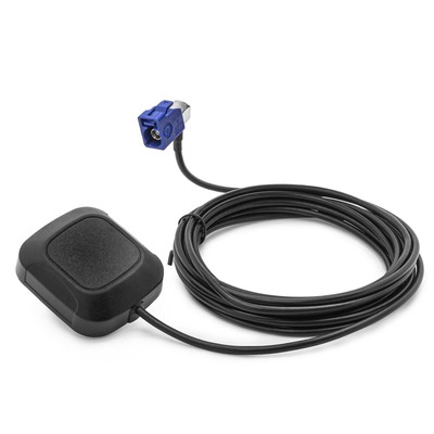

Kupujesz coś takiego (link przykładowy):
ALLEGRO.PL
Następnie wyciągasz swoją navi, podłączasz antenę do gniazda w navi, antenę chowasz w głębi pod deską, a navi wsuwasz na swoje miejsce.
Edytowane przez steve69
Musi posiadać wyjście Fakra?
Która będzie lepsza?
WWW.EBAY.DE
Entdecken Sie NEU Fakra GPS Navi Antenne Adapter für VW RNS Opel CD 70 Benz Comand OEM Radio in der großen Auswahl bei eBay. Kostenlose Lieferung für viele Artikel!
czy ta?
WWW.EBAY.DE
Entdecken Sie GPS Antenne KFZ Auto Fakra 3m Kabel für VW RNS 300 310 500 510 MFD 2 3 Comand in der großen Auswahl bei eBay. Kostenlose Lieferung für viele Artikel!
