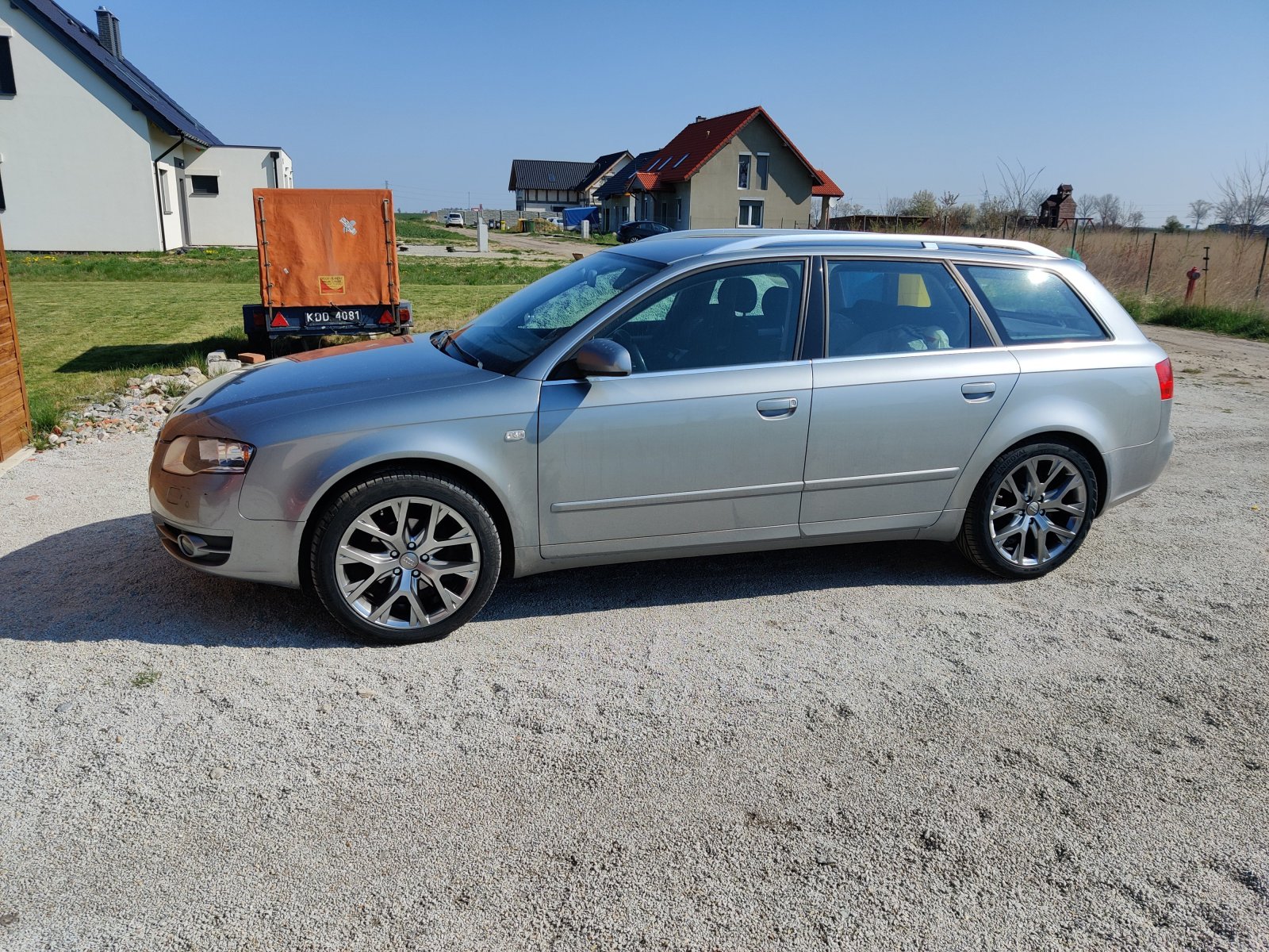

Autko śmiga cały czas jako daily. Co się kręci aktualnie:
1) Wymiana N75 na nowy Ori co by się audi lepiej zbierało.
2) Tunel 2Din skompletowany czeka na ciepłe dni i trochę wolnego czasu
3) Felgi 18stki wróciły z malowania na kolor shadow chrome. Nakładam właśnie ceramikę. Do tego zakupiłem nówki Lato Uniroyal Rainsport 5 w rozmiarze 225/45r18 XL.

225/45 to za duży profil na te opony jak coś.
3 godziny temu, Ivanek napisał:
Ja wykleiłem tzw armaflex i nic się z tym nie dzieje.
Dlaczego ? Na takich kupiłem poprzednią B7 teraz kupiłem też 225/45R18 XL i jest gitara. A co do osłony to pewnie też tak zrobię . Dzięki.
A z autkiem wczoraj działy się czary-mary. Strzelił bąka dymnego jak się zatrzymałem. Poczytałem i może to być EGR, chłodniczka spalin ewentualnie turbo puszcza olej od gorącej strony lub olej w dolocie... Będzie grzebane ;)
Zalecane do 18 jest jak się nie mylę 235/40.
