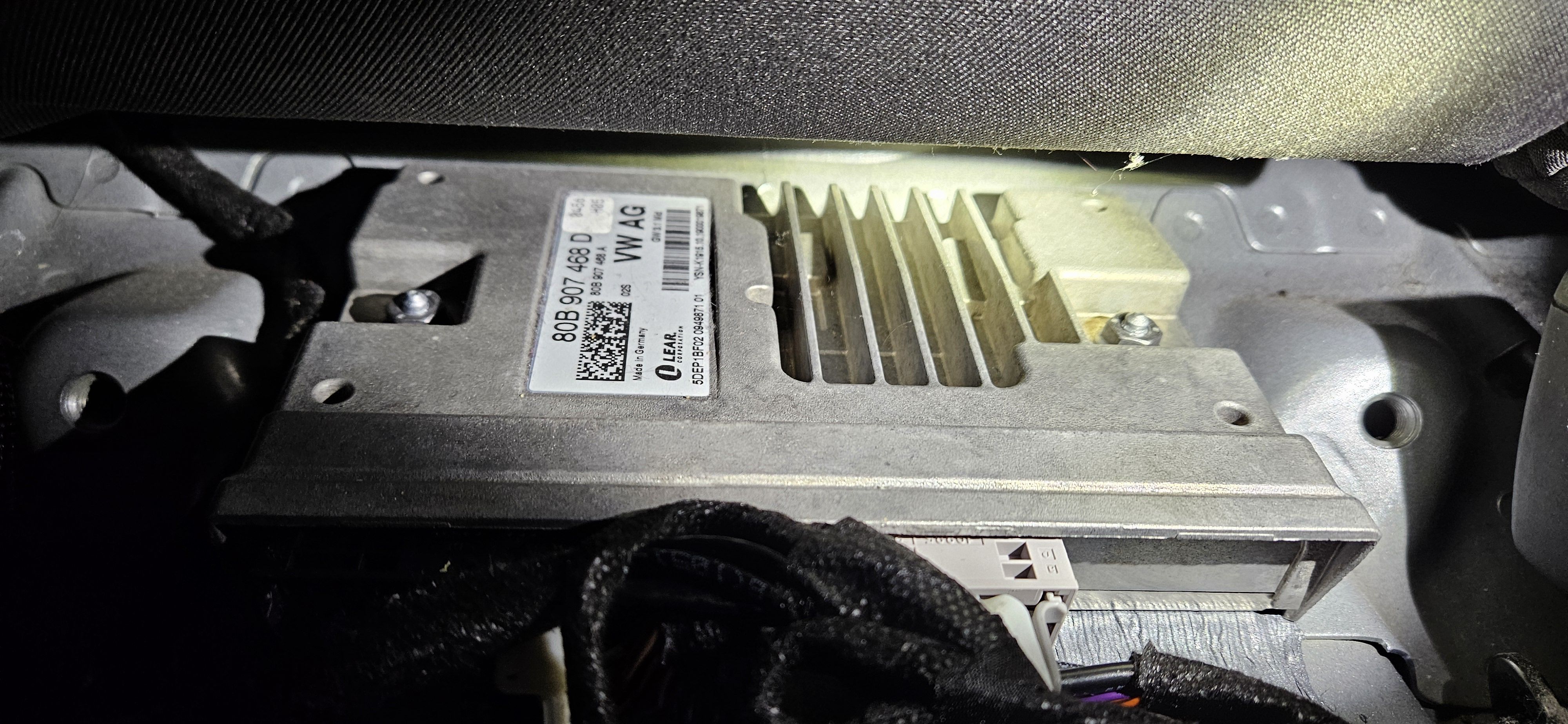

Czy ktoś podpowie gdzie jeszcze może znajdować się bateria systemu SOS. Po rozebraniu tylnego siedziska nie mam tej zaślepki na baterie przy tym module. Poniżej zdjęcie.
2020 to polift tutaj system sos już jest w innym miejscu. W Avancie jest gdzieś pod kołem zapasowym i z tego co kojarzę problem z nie działaniem systemu nie leży po stornie baterii tylko wadliwe są te moduły.

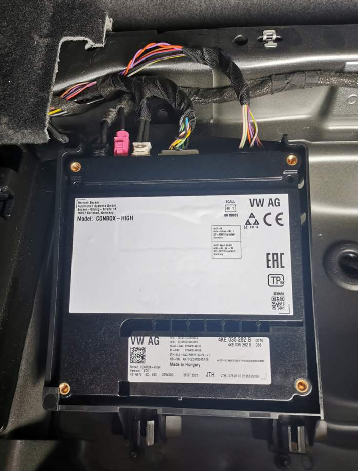

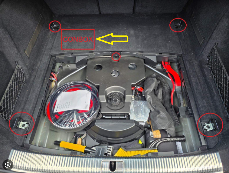

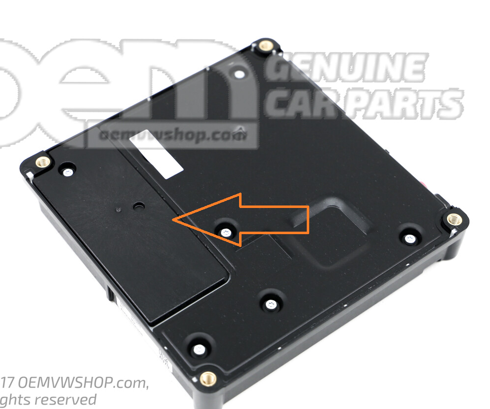

Tak jak już wyżej kolega nadmienił, w polifcie za SOS odpowiedzialny jest sterownik telematyki czyli ConBox i w nim znajduje się ten akumulatorek, na spodniej stronie pod klapką.
Sterownik ten znajduje się w bagażniku po stronie kierowcy zaraz za tylną kanapą, pod półką na narzędzia, należy ją wymontować aby się tam dostać.
W poliftach problemem jest raczej sterownik telematyki a nie akumulatorek. Sterowniki te padają bardzo często i jest nawet na to akcja serwisowa 90TS oraz TPI. Tutaj możesz poczytać na ten temat.
