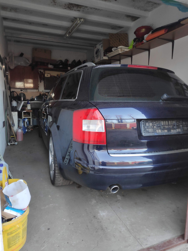

Kilka jego pierwszych zdjęć po przyjeździe do domu

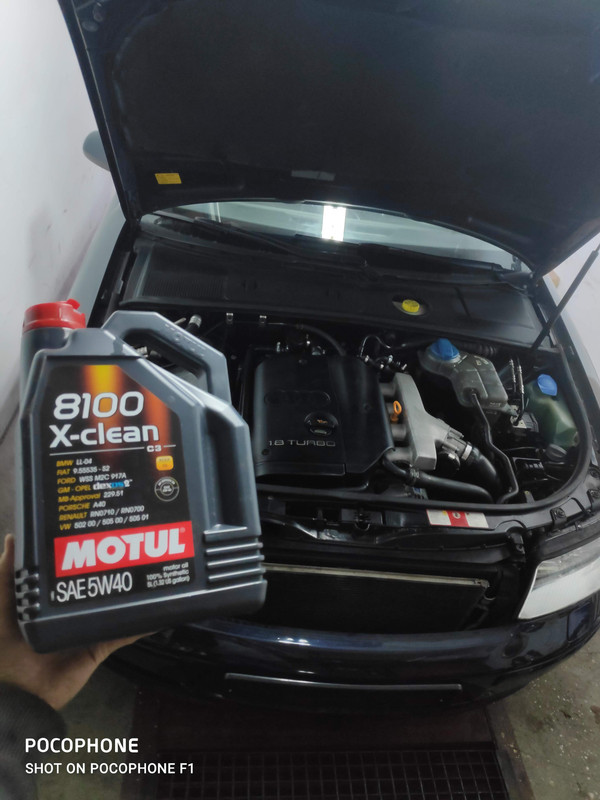

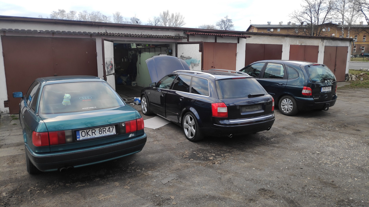

Auto jeszcze nie zarejestrowane, ale już działamy zmian olejów, płynów, świece cały standardowy zabieg po zakupie i oczywiście trzeba było całe wysprzątać :audi:

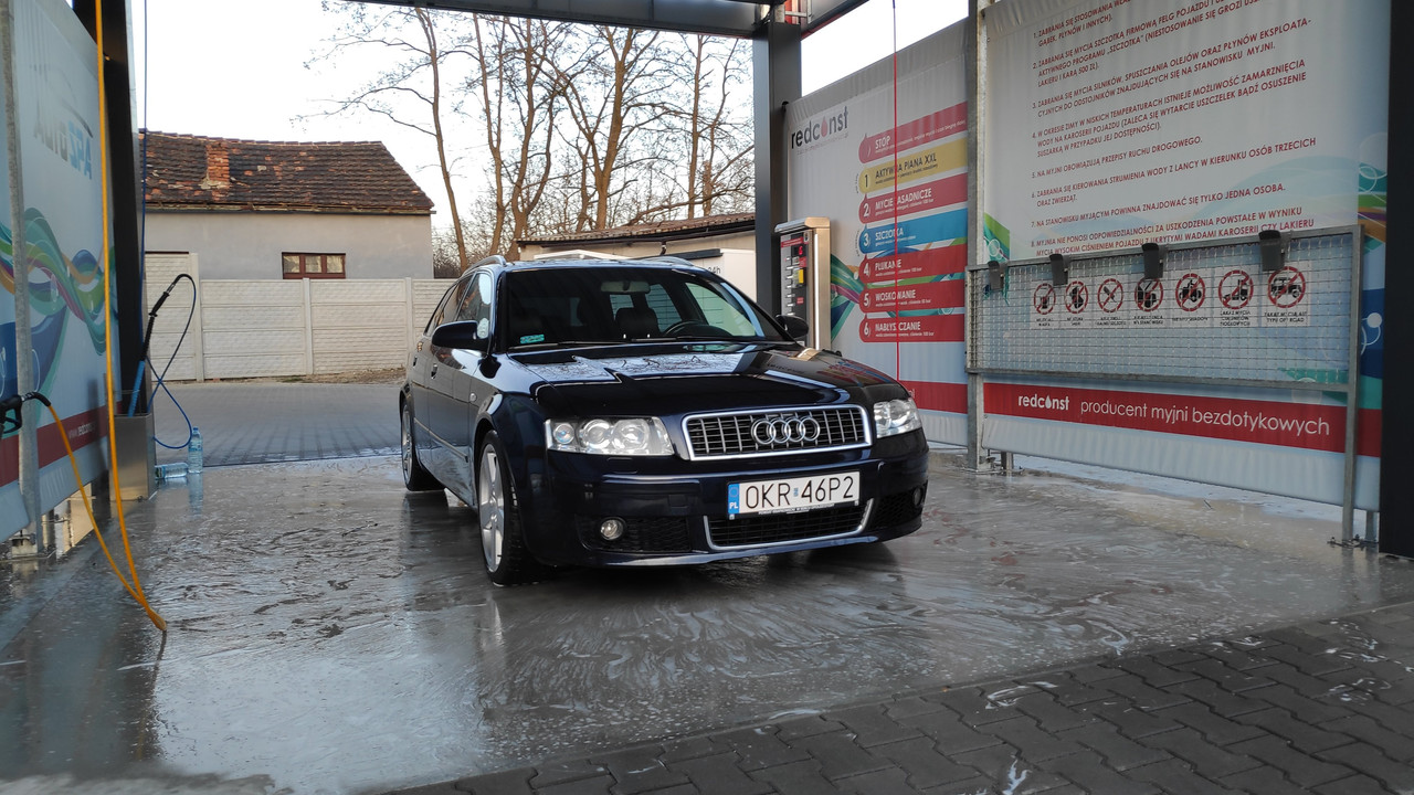

No i mamy tablice więc i jest pierwszy wyjazd na dłuższą przejażdżkę i zaliczyć pierwsze mycie

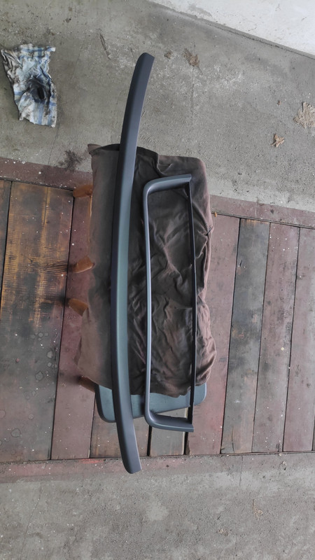

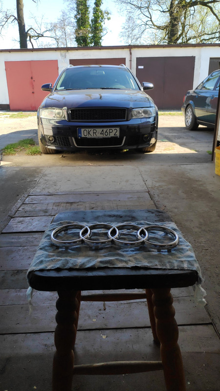

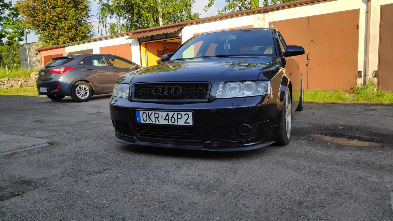

No więc jak ma być czarny więc zaczynamy powoli działać z dechromingiem więc malujemy elementy plastidipem i wlatuje grill plaster miodu i obklejamy tylne lampy na czarno.

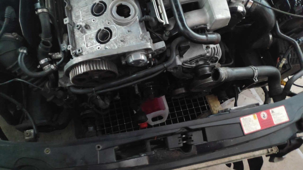

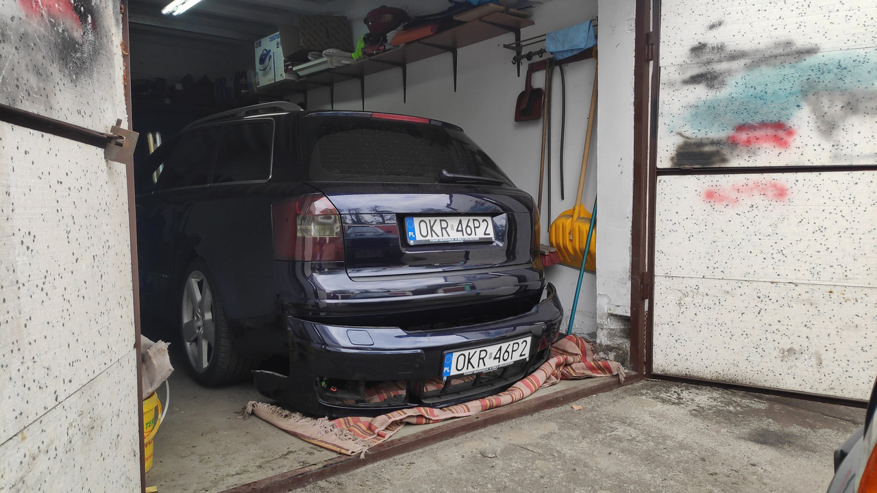

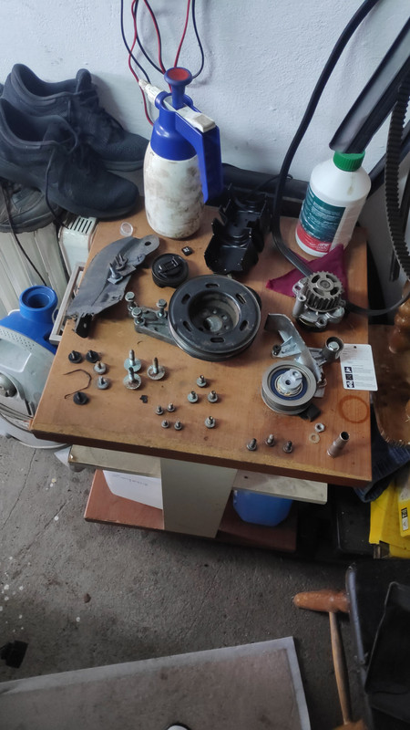

No i nadszedł czas na trochę więcej pracy wymieniamy rozrząd, uszczelkę pokrywy zaworów, olej w skrzyni biegów, zmiana wahaczy które nie były już w najlepszym stanie, uzupełnienie brakujących spinek zaślepek, i paru innych detali, i jedyny mankament który był w aucie czyli porysowany przedni zderzak idzie do malowania.

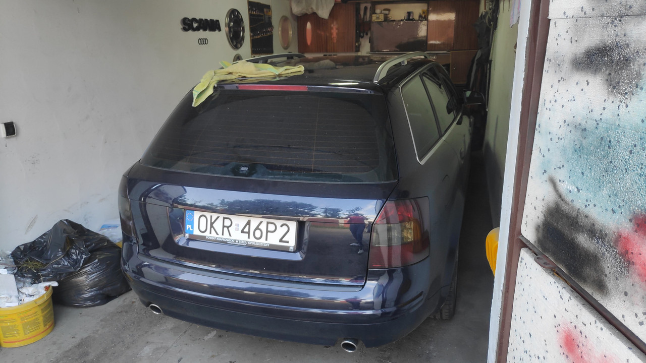

Ze względu niedziałającego silniczka tylnej wycieraczki wlatuje na jej miejsce zaślepka

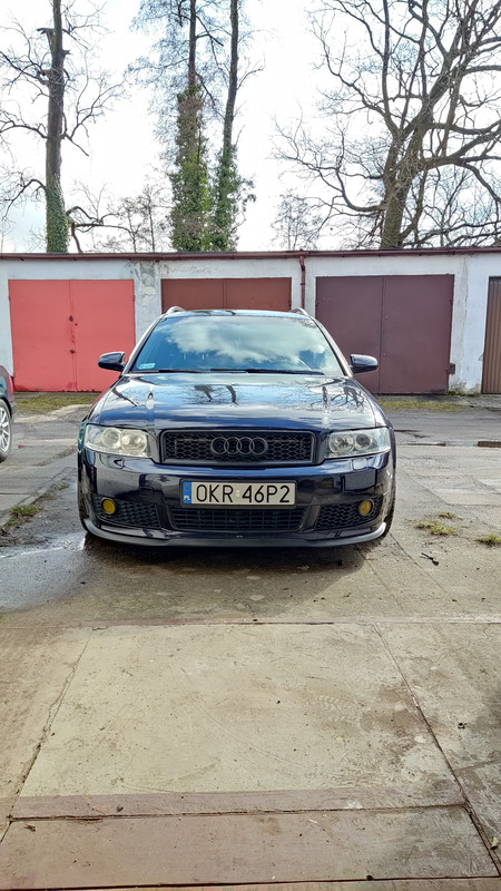

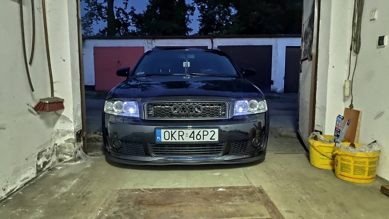

Czas na obklejenie przednich lamp czarną folią, ale niestety nie trwało to za długo gdyż przez foli bardzo słabo świeciły światła, ale za jakiś czas zrobię to inna metoda pomaluje środki lamp na czarno.

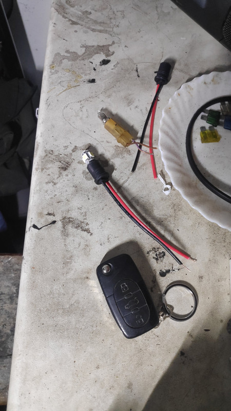

Zmiana żarówek postojowych na W5W

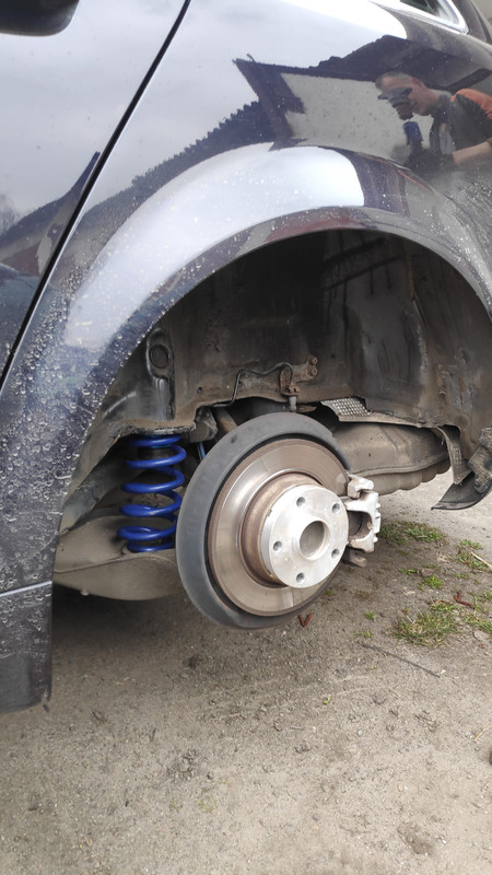

No i w końcu nadszedł czas na założenie gwintowanego zawieszenia firmy AP

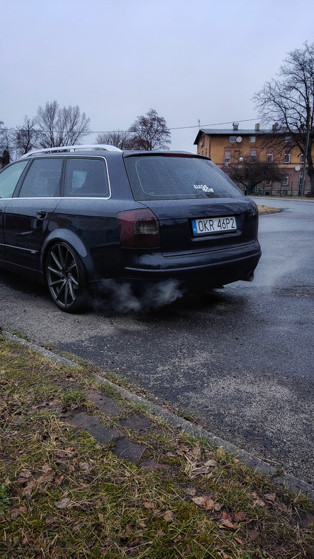

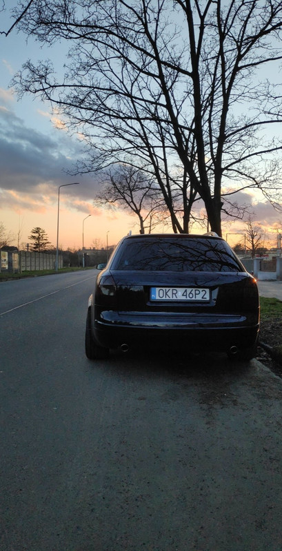

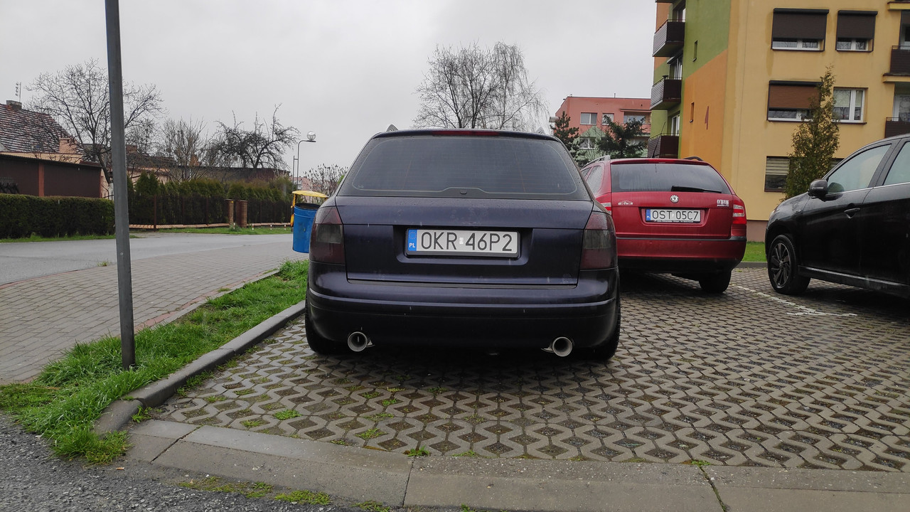

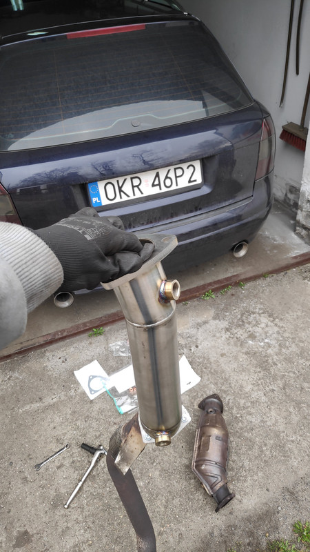

Nisko już jest więc teraz czas żeby było głośno wpadją przelotowe końcowe tłumiki i montuje downpipeIMG-20210501-114539.jpg

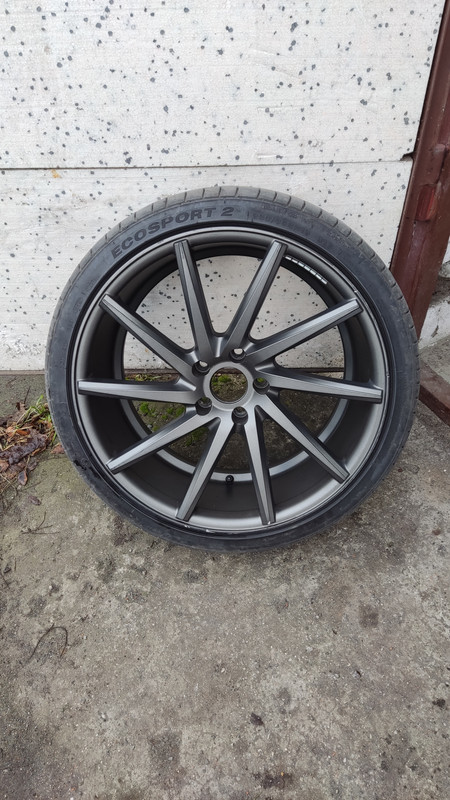

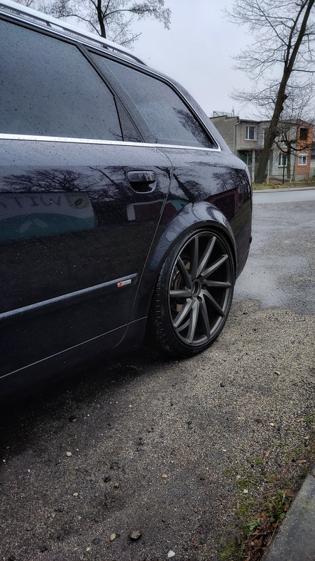

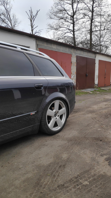

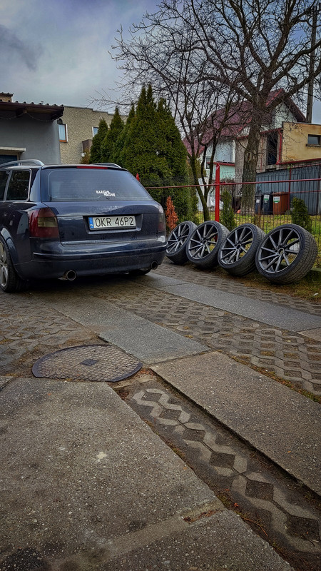

No i w końcu zostały kupione nowe koła Corspeed Conquer 19 8,5j et 35

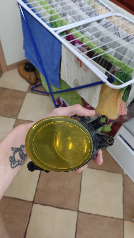

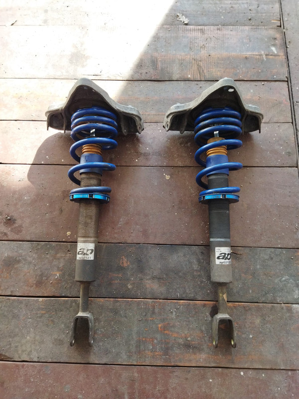

Aktualnie został ściągnięty z przodu gwint i założone zwykle zawieszenie S-Line powodem był wylany amortyzator, który bardzo ciężko było dostać, ale udało się i czekamy aż wkłady przyjdą z Niemiec i zakładamy spowrotem gwint i nowe koła, a w międzyczasie obklejamy halogeny na żółto, a następnym krokiem będzie pomalować zaciski w ten sam kolor
Koła zostały wyważone i czas je założyć

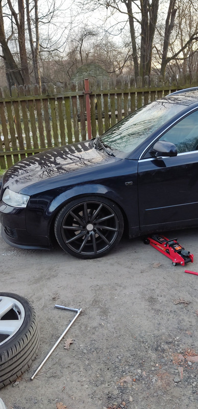

Koła robią mega robotę jescze na dniach tylko wrzucić gwint na przód i będzie bajka ?IMG-20220216-WA0004.jpg

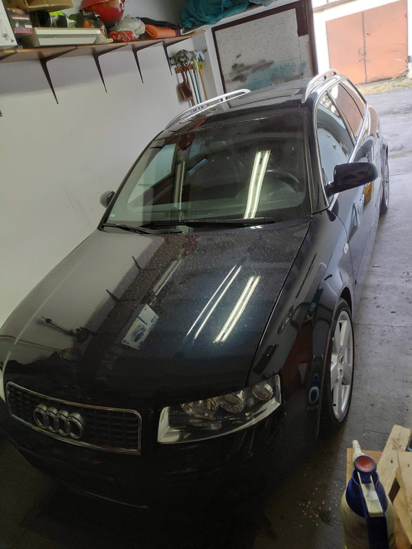

Wkłady amortyzatorów już wymienione, gwint oczyszczony teraz tylko wrzucić na auto i jak nowy ?

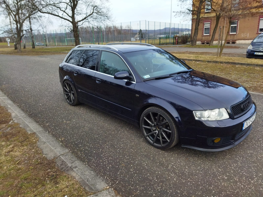

I tak aktualnie prezentuje się auto

Powiedz gdzie dorwałeś przednie amorki od gwintu ap? U siebie tez mam do zmiany a wszędzie same komplety...

Udało mi się znaleźć na eBay.de oryginalne wkłady po 55euro sztuka, ale ogólnie jest bardzo ciężko trzeba być cierpliwym, są też osoby które to regenerują ale jakoś nie byłem do tego przekonany bo oni rozcinają ten wkład i wymieniają uszczelniacz a potem zaciskają, z tego co mierzyłem powinniśmy pasować zamiennik z allegro za 400zł ale niestety trzeba by rozwiercac górny talerz na mocowaniu bo tam jest mniejszy trzpien w AP 12mm a w tym zamienniku 14mm.
A co do tłumików to są od firmy Proex

4 minuty temu, BartoszSoldier napisał:
Podrzuć linka z eBaya :wink:
No właśnie aktualnie nie ma bo kupiłem ostatnie dwie sztuki ?
Ktoś dostrzegł problem. :grin:
Zmęczone odbłyśniki, zmatowiały klosz i stare palniki przekładają się na słabą widoczność.
Znaczy wydaje mi się bardziej że to było spowodowane słabej jakości folią i nie była ona przystosowana do lamp, ale tak czy tak gdy będę malował środki to oczywiście zostaną też poddane regeneracji:banan:
