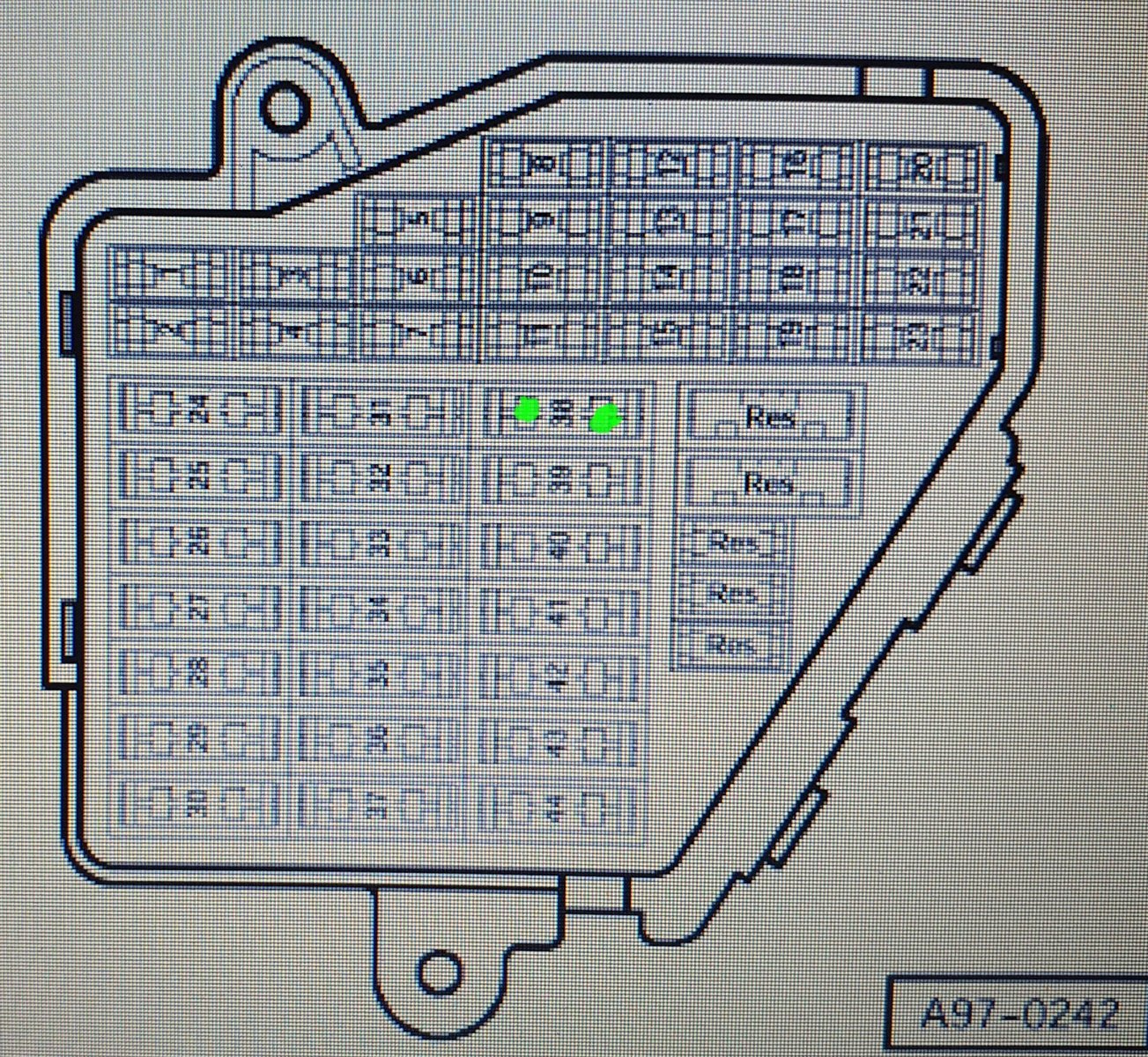

Muskel1 Opublikowano 7 Kwietnia 2022 Opublikowano 7 Kwietnia 2022 (edytowane) Tak, trójpinowa. Pin 1 brązowy masa, pin 2 czarno-żółty pewnie sygnałowy ze sterownika komfortu z pinu nr 7 czarnej 12 pinowej kostki przy sterowniku komfortu. Pin 3 czerwono-zielony zacisk 30a, czyli 12V z bezpiecznika nr. 38 z puszki po lewej stronie deski. Przewód ten rozwidla się i jeden idzie na bezpiecznik a drugi idzie do sterownika komfortu, także na czarną 12 pinową kostkę, na pin nr. 8 w sterowniku komfortu. Edytowane 7 Kwietnia 2022 przez Muskel1
