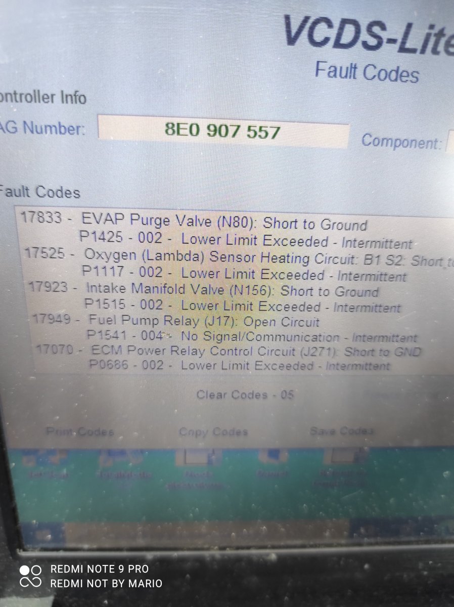

Witam. Mam problem z moim altem ponieważ od jakiegoś czasu nie chciał odpalać a teraz już całkowicie nie odpala. Wymieniłem przekaźnik nr 167 i dalej nic . Przekaźnik nr 219 obok ecu sprawny. Po podłączeniu próbierki do wtyczki pompy podczas kręcenia pojawia sie prąd czyli dochodzi napięcie. Po zdjęciu przewodu zasilania nie ciśnie paliwa na listę wtryskową. Teraz przed chwilą pare razy odpalił i znów cisza.  Jakieś pomysły ?

Przekaźnik pompy na pewno Ok? Obudowa ECU była beż wody? Bezpieczniki wszystkie sprawne? Pokasuj błędy i popatrz co zostanie i tam szukaj dalej

Może pompka zdechła. Dalej wyrzuca błąd od przekaznika?

Pompka po wyjęciu i podłączeniu na krótko normalnie działa. Nie wiem  od czego ten przekaźnik nr 219
