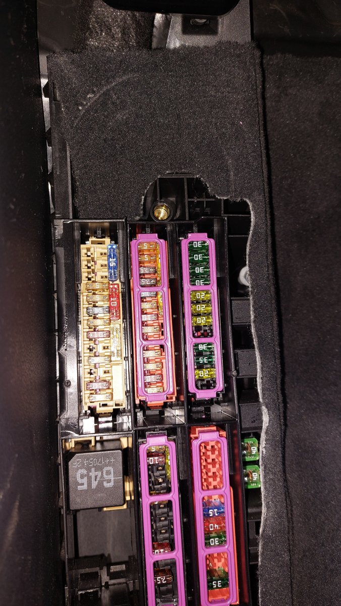

DedykOOOO Opublikowano 9 Lutego 2023 Autor Opublikowano 9 Lutego 2023 (edytowane) Hej. Rząd ST1, 12 pozycja licząc od dołu,druga od góry nie mam żadnego bezpiecznika... Puste miejsce, jest to możliwe? Może mechanik zrobił mi jakiś "żart" . Ilu amperowy bezpiecznik tam powinien być. 7,5 A patrząc na Twój wysłany schemat. Wysyłam foto EDIT. Znalazłem sobie punkt masowy pod maską i na przewodzie żółto-czerwonym wychodzi 11,47 V cyt. "Następnie zmierz między punktem masy pod maska i brązowym na przejście" , można bardziej po Polsku "łopatologicznie "? Edytowane 9 Lutego 2023 przez DedykOOOO
Muskel1 Opublikowano 9 Lutego 2023 Opublikowano 9 Lutego 2023 (edytowane) Rzeczywiście dziwna sprawa. Ale kolory przewodów naa wtyczce pompy się zgadzają? Edytowane 9 Lutego 2023 przez Muskel1
