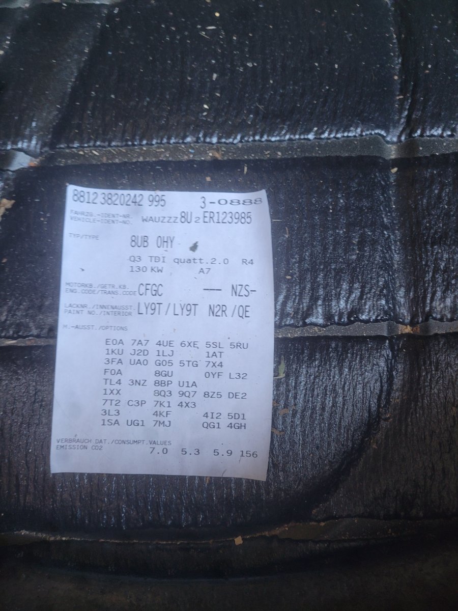

Rafalq3 Opublikowano 28 Marca 2022 Opublikowano 28 Marca 2022 Czesc. jestem tu nowy szukam informacji na temat oleju do skrzyni s tronic mojej q3 czytających widzę że masz wiedzę oraz możliwości sprawdzenia jaki olej idzie do mojego auta będę bardzo wdzięczny za odpowiedź
Dev Opublikowano 28 Marca 2022 Opublikowano 28 Marca 2022 olej skrzynia - G 052 182 A2 - 7 litrów filtr skrzynia - 0BH 325 183 B olej przekaznik napędu - G 052 145 S2 - 1 litr olej tylny dyfer - G 052 145 S2 - 1 litr olej Haldex - G 060 175 A2 - 0.85 litra trzeba jeszcze sprawdzic czy w Haldexie jest filtr, jak jest to - 01Z 525 558
Rafalq3 Opublikowano 28 Marca 2022 Opublikowano 28 Marca 2022 Dzieki wielkie ! Dzwonilem do servisu audi z zapytaniem to nie wspominali o wymianie oleju w innych przekladkiach dyfer itd nawet filtra nie przewidują do wymiany...
