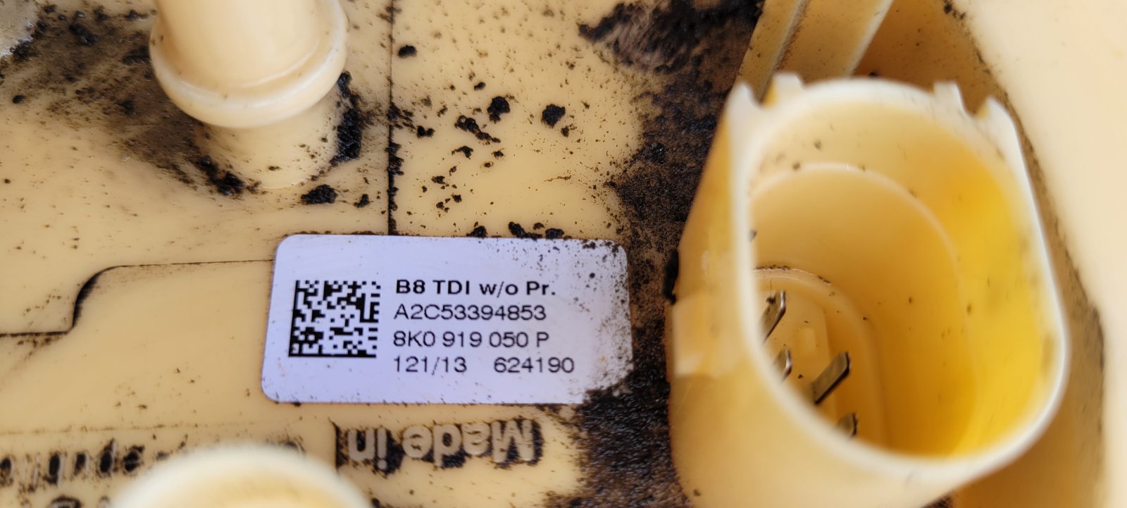

Witam, mam problem ze znalezieniem wstępnej pompy paliwa (tej w baku) o numerze 8k0919050p, na serwisie jest nie dostępna jak i w żadnej z hurtowni części, chcę ją wymienić ponieważ były opiłki w układzie paliwowym a pompa i wtryskiwacze już zrobione i nie chciałbym by znów znalazły się opiłki w układzie, ktoś może wie jak sobie z tym poradzić i czym różni się pompa o numerze 8k0919050q.
W sklepie motoryzacyjnym znaleźli mi zamiennik pompy z boscha ale moja pompka ma 4 piny we wtyczce (tą metalowa pompka w obudowie plastikowej) a ta z boscha miała 2 piny
Bardzo prosiłbym o pomoc, ponieważ auto stoi już 3 tygodni z powodu braku tej pompki... Pozdrawiam
Według Etki pompa paliwa o podanym nr-e 8K0919050 Q jest przeznaczona do A4 B8 silnik wysokoprężny (diesel), napęd przód/quattro.

Szukam nowej, to nie jest tak, że ta wstępna opiłkuje i zaśmieca cały układ?
Czyli mogę pompę z numerem kończącym się na P zamienić na pompę z zakończeniem Q?
Silnik to 2.0 tdi CJCA
