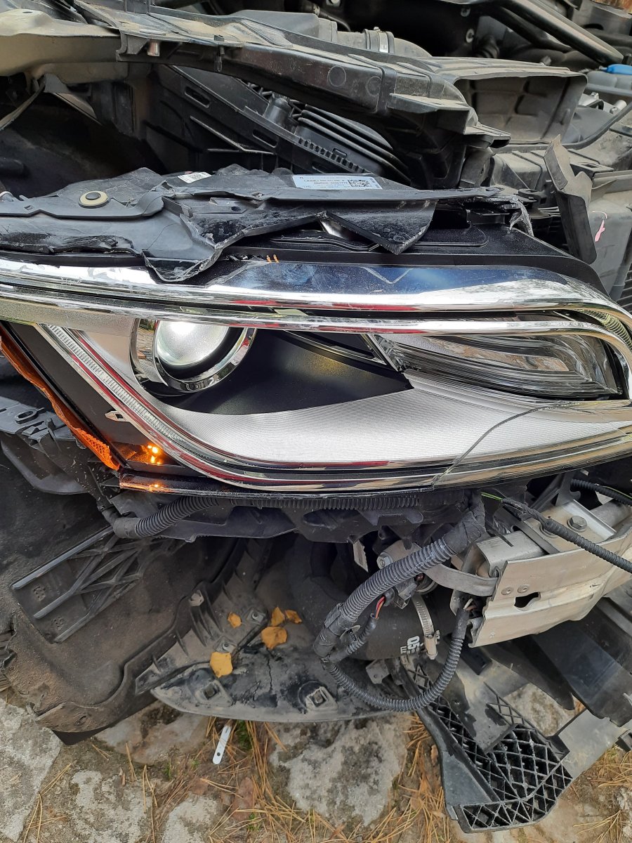

audicoman 13 Opublikowano 26 Maja 2022 Udostępnij Opublikowano 26 Maja 2022 W razie jakby ktoś potrzebował soczewki i innych wnętrzności z lampy to posiadam prawą do sprzedaży na części od Q5 8R. Lampa świeci ale uszkodzona obudowa. Podejrzewam, że wieszkosc części pasuje tez do b8 Odnośnik do komentarza Udostępnij na innych stronach Więcej opcji udostępniania...

booolek 10 Opublikowano 27 Maja 2022 Udostępnij Opublikowano 27 Maja 2022 19 godzin temu, audicoman napisał: W razie jakby ktoś potrzebował soczewki i innych wnętrzności z lampy to posiadam prawą do sprzedaży na części od Q5 8R. Lampa świeci ale uszkodzona obudowa. Podejrzewam, że wieszkosc części pasuje tez do b8 Nic nie pasuje do b8 z q5. Odnośnik do komentarza Udostępnij na innych stronach Więcej opcji udostępniania...
